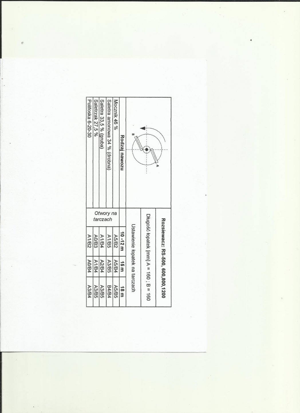

a ma ten langren jakieś tablice wysiewu producenta ?
Ma tablice wysiewu i ustawienie łopatek
