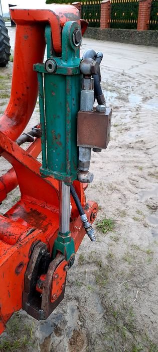

jest coś przerobione czy to oryginalna kostka?
Pigmei 2059 Opublikowano 27 Października 2020 (edytowane) Dobrze popatrz, oryginalnie jest tam tylko zamek hydrauliczny, podkowa czy nawet ten pałąk z rury pękał niezwykle rzadko i nie wiem w jakich okolicznościach mogło by się to stać. Tak nawiasem do wiosny miałem identyczną obrotówkę z czterema skibami i nic tam nie było spawane co więcej przy siłowniku nie miałem nawet tego zaworu bo ktoś wcześniej go zdemontował Żeby była jasność u mnie tak to wyglądało, wszystko jeszcze w oryginale tylko zaworu nie ma - już tak kupiłem, zatem nie pisz że to norma lub coś w tym stylu, tam zawór krzyżowy nie występował i tyle w remacie. Edytowane 27 Października 2020 przez Pigmei Odnośnik do komentarza https://www.agrofoto.pl/forum/gallery/image/789494-silownik-od-pluga/page/2/#findComment-2767280
cccepik 33 Opublikowano 27 Października 2020 to nie jest zamek uwierz miałem ten zawór uszkodzony w swoim. Po to on tam jest żeby nie pękł ten pałąk jak pionujesz śrubą pług. Dlatego przelewa nadmiar ciśnienia. Odnośnik do komentarza https://www.agrofoto.pl/forum/gallery/image/789494-silownik-od-pluga/page/2/#findComment-2767291
Pigmei 2059 Opublikowano 27 Października 2020 (edytowane) Tej konkretnej kostki nie rozbierałem bo nie miałem a KV bardzo powszechnie stosuje zamki, dlatego tak uważałem aczkolwiek spotkałem też siłowniki w tych starych kV gdzie w króćcu siłownika wkręcony był dławik aby spowolnić przepływ oleju i poprzez wolniejszy obrót zmniejszyć ryzyko uszkodzenia Edytowane 27 Października 2020 przez Pigmei Odnośnik do komentarza https://www.agrofoto.pl/forum/gallery/image/789494-silownik-od-pluga/page/2/#findComment-2767294

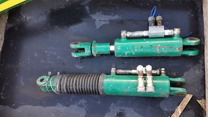

franeq 41 Opublikowano 2 Listopada 2020 jeszcze jedno pytanie mam. czy jak kupie zwykly siłownik dwustronnego działania to będzie działało czy do pługów są inne siłowniki? Odnośnik do komentarza https://www.agrofoto.pl/forum/gallery/image/789494-silownik-od-pluga/page/2/#findComment-2769811
Krzysztof81 9839 Opublikowano 2 Listopada 2020 Ogólnie to musi być dopasowany do pługa. Zobacz w starszych kvernelandach to jest taki specyficzny wynalazek, w Twoim jest sprężyna i siłownik jednostronny, we wszystkich nowszych to jest siłownik dwustronny z kostką sterująco. Teoretycznie u Ciebie kupić dwustronny siłownik i powinno działać ale praktycznie różnie to bywa. Wtedy montujesz taki, wciągasz hydrauliką tłok, w położeniu szczytowym zmieniasz kierunek oleju żeby się wysunął i pług obrócony :) albo montujesz kostkę i wtedy nie musisz machać dzwignią. Odnośnik do komentarza https://www.agrofoto.pl/forum/gallery/image/789494-silownik-od-pluga/page/2/#findComment-2769841
franeq 41 Opublikowano 2 Listopada 2020 przyjmijmy że kupiłem jakiś nowy zwykły siłownik na dwa węże to gdzie bym miał wkręcić kostkę jak węże są u góry i na dole? 🤔 kurde sory że tyle pytań ale pierwszy raz mam do czynienia z takim pługiem. przy jednym widziałem taką bańkę przy siłowniki i to podobno jest akumulator hydrauliczny? Odnośnik do komentarza https://www.agrofoto.pl/forum/gallery/image/789494-silownik-od-pluga/page/2/#findComment-2769905
Pigmei 2059 Opublikowano 2 Listopada 2020 Przy siłownikach dwustronnego działania mógłbyś użyć taki zawór, https://allegro.pl/oferta/zawor-do-plugow-obracalnych-vrap-60-80-1-cylinder-8515802264 Odnośnik do komentarza https://www.agrofoto.pl/forum/gallery/image/789494-silownik-od-pluga/page/2/#findComment-2769933
