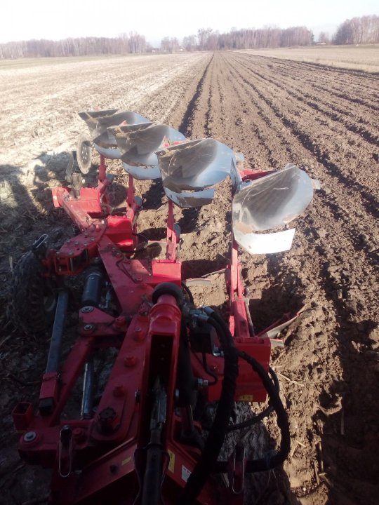

pług ustawiony. na zdjęciu orka stalerzowanej kukurydzy tolmetem simply. są założone przedpluzki. żałuję że nie kupiłem innej wersji przedplozkow bo były tylko dowiedziałem się o tym gdy już te były użyte. tamte pewnie by lepiej wrzucały w bruzdę. ogólnie dobrze przykrywa, jestem zadowolony. Ziemia bardzo wilgotna
tak dobrze odkładają nawet jak jade jakieś 6.5km/h. tutaj trochę ostre skiby ale to dlatego że jednak mokro jest i dlatego też trochę ciężko idzie. zależy jakie pole prędkości od 6 do 8

stempos1980 napisał:
Po talerzówce to  każdym rodzaj przedłużka może się zapychać.Lepiej radzą sobie w razówę
one się nie zapychają tylko są mało podgięte przez co troszkę słabo wrzucają w bruzdę to jest 3. ciągnik na 80koni. brutto wyszło jakieś 21300 ale brałem 2 plus 3 bo brałem na modernizację i całość tyle wyniosła. km80 coś 5tys więcej ale nie wziąłem bo jednak za bardzo by obciążał mój ciągnik na ramionach

ja w tej cenie mam przedpluzki które kosztowały coś koło 2500zl więc nie mało. a km80 coś minimum 25 w górę jak kolega wyżej pisze i to nie wiem czy za 25 dostanie

1 godzinę temu, Strogonow napisał:
Mam mix due 3+ ze ścinaczami i po kukurydzy bardzo słabo to wygląda, muszę dokupić przedplużki.
Tu orze po kukurydzy wcześniej ztalerzowanej.

michal_19 napisał:
@kundysNa jakim rozstawie orzesz?
na 40 czyli max w tym pługu

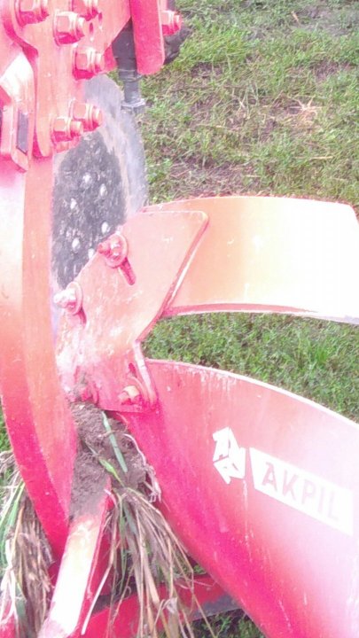

jeśli chcesz kupić przedpluzki to nie kupuj tych standardowych tylko te inne. wygląda na zdecydowanie lepiej wyprofilowane. tutaj oram po stalerzowanym. pewnie gdyby nie było talerzowane to też wyglądałoby kiepsko
Odnośnik do komentarza
Ja przed orką rozdrabniam mulczerem ale i tak licho. Te ścinacze są tak jakby za bardzo do góry ustawione i nie ruszają nawet ziemi przy orce na 22cm a nie ma możliwości regulowania ich .
tutaj ktos pomyslał. trzeba by jakos blache dorobic z fasolkami to tez by zrobił regulowane, tylko w mix due te scinacze by trzeba bylo jakos opuścić tak uważam
