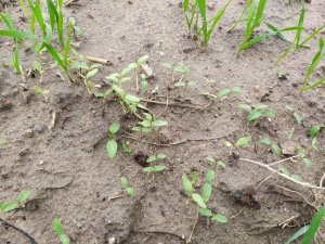

Raptus902 264 Opublikowano 6 Października 2020 Mam to samo, co to może być? Odnośnik do komentarza https://www.agrofoto.pl/forum/gallery/image/788465-chwast-w-rzepaku/#findComment-2758732
Sylwekx25 6307 Opublikowano 6 Października 2020 Chaber bławatek Odnośnik do komentarza https://www.agrofoto.pl/forum/gallery/image/788465-chwast-w-rzepaku/#findComment-2758735
peugeot 390 Opublikowano 6 Października 2020 Raczej tobołek polny . Odnośnik do komentarza https://www.agrofoto.pl/forum/gallery/image/788465-chwast-w-rzepaku/#findComment-2758749
adamo_89 69 Opublikowano 6 Października 2020 chaber bławatek 100% tez mam z nim problem ale bardziej w pszenicy niż w rzepaku Odnośnik do komentarza https://www.agrofoto.pl/forum/gallery/image/788465-chwast-w-rzepaku/#findComment-2758763
Raptus902 264 Opublikowano 6 Października 2020 Czym to teraz poprawić? Odnośnik do komentarza https://www.agrofoto.pl/forum/gallery/image/788465-chwast-w-rzepaku/#findComment-2758770
damianbor 124 Opublikowano 6 Października 2020 A czym było po siewie robione że puściło? Odnośnik do komentarza https://www.agrofoto.pl/forum/gallery/image/788465-chwast-w-rzepaku/#findComment-2758784
Raptus902 264 Opublikowano 6 Października 2020 Było pryskane Navigator 0.3 + Metazanex 1.2 inne chwasty padły chaber też lezal a po desaczu ruszył od nowa Odnośnik do komentarza https://www.agrofoto.pl/forum/gallery/image/788465-chwast-w-rzepaku/#findComment-2758786
damianbor 124 Opublikowano 6 Października 2020 Twardy skur..iel. Też tak pryskam i na jesieni był zawsze spokuj, na wiosnę odbijał ale w tedy z rzepakiem nie bardzo miał szansę i zostawał w spodzie. A czym to poprawić to nie wiem, tak jak już pisałem wcześniej nie jestem w branży ze 4 lata Odnośnik do komentarza https://www.agrofoto.pl/forum/gallery/image/788465-chwast-w-rzepaku/#findComment-2758805
Raptus902 264 Opublikowano 6 Października 2020 Zawsze było czysto po takim zestawie Odnośnik do komentarza https://www.agrofoto.pl/forum/gallery/image/788465-chwast-w-rzepaku/#findComment-2758814
adrian09 61 Opublikowano 7 Października 2020 Ja też tymi środkami pryskałem teraz nie wiadomo czym poprawić Odnośnik do komentarza https://www.agrofoto.pl/forum/gallery/image/788465-chwast-w-rzepaku/#findComment-2759027
kuba24051 491 Opublikowano 7 Października 2020 korvetto na wiosnę Odnośnik do komentarza https://www.agrofoto.pl/forum/gallery/image/788465-chwast-w-rzepaku/#findComment-2759096
Andpol 1257 Opublikowano 7 Października 2020 A czemu nie jesienią? Odnośnik do komentarza https://www.agrofoto.pl/forum/gallery/image/788465-chwast-w-rzepaku/#findComment-2759102
wisniareek 21 Opublikowano 14 Października 2020 tez po tym zestawie środków mam problem z tym dziadem... Odnośnik do komentarza https://www.agrofoto.pl/forum/gallery/image/788465-chwast-w-rzepaku/#findComment-2762172
Gość Opublikowano 14 Października 2020 bo za małe dawki. navigator 0.35 a metazanex 1.8-2.0 Odnośnik do komentarza https://www.agrofoto.pl/forum/gallery/image/788465-chwast-w-rzepaku/#findComment-2762182
Gość Opublikowano 15 Października 2020 Chlopyralid np. lontrel 300sl Odnośnik do komentarza https://www.agrofoto.pl/forum/gallery/image/788465-chwast-w-rzepaku/#findComment-2762202
