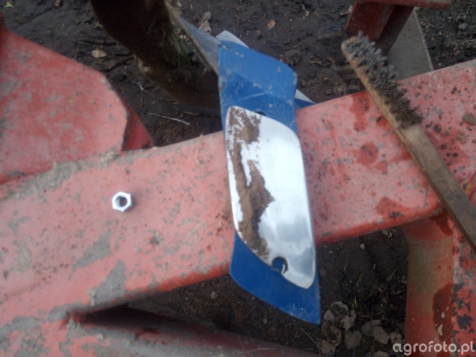

Stare vs nowe Stare wytrzymało ok 70ha
krzysio22 1072 Opublikowano 2 Października 2020 Bardzo dobry wynik W ogóle jest jakaś różnica pomiędzy pługiem obrotowym a zagonowym w zużywaniu się dłut? W naszej unii (zagon na resorze i vario) na ponad 10 lat (40 ha u nas + drobne usługi i znajomy ze 2 lata pożyczał na 40 ha) 3 zestaw dług, oryginały wytrzymały najwięcej, waryńskiego też wytrzymały ze 2-3 SUCHE lata. Zawsze dziwi mnie to, że u ludzi długa w pługu obrotowym wytrzymują 15-20 ha. I tak mamy gleby lekkie, głownie piaski IV-V klasa Odnośnik do komentarza https://www.agrofoto.pl/forum/gallery/image/788254-dluta/#findComment-2757112
soltys48 21716 Opublikowano 3 Października 2020 Wydaje mi się że w zagonie w przeliczeniu na korpusy to dłuto więcej wytrzymywało Odnośnik do komentarza https://www.agrofoto.pl/forum/gallery/image/788254-dluta/#findComment-2757123
witejus 10692 Opublikowano 3 Października 2020 1 godzinę temu, soltys48 napisał: przeliczeniu na korpusy to dłuto więcej wytrzymywało taa,wytrzymałoby, jak w obrotowym dłuto pracuje połowę tego co w zagonowym Odnośnik do komentarza https://www.agrofoto.pl/forum/gallery/image/788254-dluta/#findComment-2757144
soltys48 21716 Opublikowano 3 Października 2020 Przeczytaj raz jeszcze mój post Odnośnik do komentarza https://www.agrofoto.pl/forum/gallery/image/788254-dluta/#findComment-2757153
wojtal24 5142 Opublikowano 3 Października 2020 jak 70ha wytrzymal to ok u mnie wytrzymuja 30-40ha Odnośnik do komentarza https://www.agrofoto.pl/forum/gallery/image/788254-dluta/#findComment-2757168
Kacperkuj-pom 98 Opublikowano 3 Października 2020 Wytrzymałość dłut zależy też jak orzesz i co orzesz jak orzesz 5 km/h max to dłuta dłużej wytrzymają jak 8- 9 orka będzie lepsza ale dłuta lemiesze będzie zjadac. No i od gleby zależy, przy dobrych warunkach tego nie sprawdzisz ale weź sobie jak będzie sucho jedz 5 na godzinę wyjdz i dotknij lemieszy dłut a jeździ 9 i sprawdź to zaraz poczujesz różnice jak ciepłe się zrobia 2 Odnośnik do komentarza https://www.agrofoto.pl/forum/gallery/image/788254-dluta/#findComment-2757173
Tomek90 3263 Opublikowano 3 Października 2020 Suszy nie było, u mnie po 10-20ha niema dłut. 4 w obrocie. Odnośnik do komentarza https://www.agrofoto.pl/forum/gallery/image/788254-dluta/#findComment-2757179
Sylwekx25 6296 Opublikowano 3 Października 2020 A jakie te dłuta kupujesz? jak te najtańsze z żelaznego sklepu to więcej niż te 20 ha nie wytrzymują. Odnośnik do komentarza https://www.agrofoto.pl/forum/gallery/image/788254-dluta/#findComment-2757182

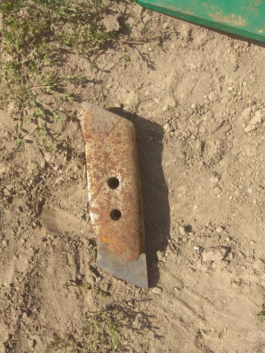

daron64 4755 Opublikowano 3 Października 2020 (edytowane) Ja do 4zagonowej miałem molbro założone, to aż muszę poszukać, bo gdzieś tu pisałem na ile starczyły, ale na dłuto więcej jak 20ha nie przypadło chyba Dnia 12.10.2018 o 06:25, daron64 napisał: Mam starego kV na resorze, zawogonowy to miałem molbro. Gleba 3b, dość ciężka w uprawie. Po niecałych 30 ha wyglądały tak Dnia 30.10.2018 o 20:51, daron64 napisał: Dłuta zrobiły - niecałe 30 ha w 3 skiby i potem jeszcze 15 w 4 skiby. Czyli na jedno dłuto wychodziloby koło 13ha. Odwracalem po tych 30. Już na ostatnie parę hektarów były takie se.. delikatnie mówiąc, ale czas naglil i na nich skończyłem. Są zjechane praktycznie do lemieszy. Wszystkie orki robione na razowe. 6.5 ha w te susza jesienna. Reszta w warunkach wilgornosciowych dość dobrych. Dnia 31.10.2018 o 10:12, daron64 napisał: U mnie do obracania zaoraly gdzieś 9 ha na dłuto i były zjechane prawie do lemieszy. Obrocilem i oralem w te susze 6.5ha,potem jeszcze 3.5 i 2 w normalnych warunkach i na ostatnie 2.5 ha musiałem mierzyć z której strony zostało więcej dłuta. Także już sa praktycznie równo do lemiesza zjechane. Znalazłem swoje stare posty. Edytowane 3 Października 2020 przez daron64 Odnośnik do komentarza https://www.agrofoto.pl/forum/gallery/image/788254-dluta/#findComment-2757189
soltys48 21716 Opublikowano 3 Października 2020 (edytowane) 4 godziny temu, Kacperkuj-pom napisał: Wytrzymałość dłut zależy też jak orzesz i co orzesz jak orzesz 5 km/h max to dłuta dłużej wytrzymają jak 8- 9 orka będzie lepsza ale dłuta lemiesze będzie zjadac. No i od gleby zależy, przy dobrych warunkach tego nie sprawdzisz ale weź sobie jak będzie sucho jedz 5 na godzinę wyjdz i dotknij lemieszy dłut a jeździ 9 i sprawdź to zaraz poczujesz różnice jak ciepłe się zrobia Dokładnie Prędkość to 6-7km/h 4 godziny temu, Sylwekx25 napisał: A jakie te dłuta kupujesz? jak te najtańsze z żelaznego sklepu to więcej niż te 20 ha nie wytrzymują. Dłuta FRANK Zużyte były napawywane Edytowane 3 Października 2020 przez soltys48 Odnośnik do komentarza https://www.agrofoto.pl/forum/gallery/image/788254-dluta/#findComment-2757249
szymon09875 14783 Opublikowano 3 Października 2020 Wyroby z franka polecam, dobra jakość. Odnośnik do komentarza https://www.agrofoto.pl/forum/gallery/image/788254-dluta/#findComment-2757297
soltys48 21716 Opublikowano 3 Października 2020 Za to mølbro tragedia Odnośnik do komentarza https://www.agrofoto.pl/forum/gallery/image/788254-dluta/#findComment-2757456
