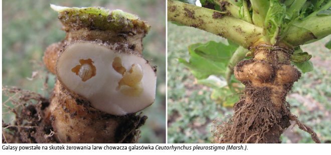

Czy ktoś może powiedzieć czemu ten rzepak ma taki dziwny korzeń ?? I czemu jest tak powykręcany ??
Gość Opublikowano 29 Września 2020 Pewnie kiła kapustnych Odnośnik do komentarza https://www.agrofoto.pl/forum/gallery/image/788102-dziwny-rzepak/#findComment-2755733
KubaMF 836 Opublikowano 29 Września 2020 Kiła na pewno Odnośnik do komentarza https://www.agrofoto.pl/forum/gallery/image/788102-dziwny-rzepak/#findComment-2755740
umus2008 1 Opublikowano 29 Września 2020 (edytowane) To pojawiło się na rzepaczusku na samosiewach i jest tego sporo.. jak można to zwalczyć lub ograniczyć występowanie tego do minimum ?? Edytowane 29 Września 2020 przez umus2008 Odnośnik do komentarza https://www.agrofoto.pl/forum/gallery/image/788102-dziwny-rzepak/#findComment-2755742
KubaMF 836 Opublikowano 29 Września 2020 Ja na razie chyba lekarstwa nie ma, chodź mówią że dobre zaprawianie nasion i uregulowany płodozmian czyli rzepak minimum co 4 lata i powinno być. U mnie raz to występuje a raz nie. Siałem rzepak pszenica na przemian przez 10 lat i co jakiś czas było. Odnośnik do komentarza https://www.agrofoto.pl/forum/gallery/image/788102-dziwny-rzepak/#findComment-2755747
Sadek 1521 Opublikowano 29 Września 2020 U mnie wiosną wyglądało tak: 1 Odnośnik do komentarza https://www.agrofoto.pl/forum/gallery/image/788102-dziwny-rzepak/#findComment-2755771
Gość Opublikowano 29 Września 2020 I kupa smrodu pozostanie. Odnośnik do komentarza https://www.agrofoto.pl/forum/gallery/image/788102-dziwny-rzepak/#findComment-2755779
rsiejka 61 Opublikowano 29 Września 2020 Kiedyś na kapustę była altama. Opryskac pole, uprawić i siać. Teraz nie wiem czy jest rejestracja. Jeszcze ernia była kiedyśi cos w bańkach 5 litrów typowo na rzepak. Ewentualnie spróbować blackjack. Moze wypuści nowe korzenie. Odnośnik do komentarza https://www.agrofoto.pl/forum/gallery/image/788102-dziwny-rzepak/#findComment-2755810
Gość Opublikowano 29 Września 2020 https://osadkowski.pl/pl/agrotechnika/kila-kapusty-to-nie-wyrok/ Odnośnik do komentarza https://www.agrofoto.pl/forum/gallery/image/788102-dziwny-rzepak/#findComment-2755832
Roman176 5564 Opublikowano 29 Września 2020 kiła ? przekrój korzeń środkiem morze siedzi tam cos też tak myślałem ze miałem kiłę a tam był jednak robak jak to w samo siewach to obstawiam ze to szkodnik Odnośnik do komentarza https://www.agrofoto.pl/forum/gallery/image/788102-dziwny-rzepak/#findComment-2755922
JD1188 127 Opublikowano 29 Września 2020 Chowacz glasówek zrobi tylko przy powierzchni narośl. Tu ewidentna kiła i mogiła, możesz zrobić sobie przerwę w uprawie rzepaku na kilka lat, napewno w późniejszym czasie zaowocuje to plonem. Te wszystkie stymulatory i inne cuda może pomogą rośliną już porażonym lepiej rosnąć, głównie chodzi o stymulacje rozwoju korzeni wlośnikowych, ale nie zlikwidują problemu! Uprawa rzepki w kolejnych latach spowoduje na mnożenie zarodników i infekcje coraz to większej części pola, a trzeba pamiętać że zarodniki kiły w glebie potrafią przetrwać nawet do 10 lat (chociaż według wielu 7 letnia przerwa jest wystarczająca) , więc każdy rok zwlekania odsuwa nam w czasie przymus wykonania przerwy. Odmiany kiło odporne też nie do końca pomagają ponieważ w glebie zostają nasion które wyjdą podczas uprawy i będą dalej przenosić chorobę. Także moim zdaniem 7 lat przerwy i jest spokój. Odnośnik do komentarza https://www.agrofoto.pl/forum/gallery/image/788102-dziwny-rzepak/#findComment-2755926
