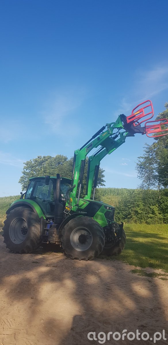

Co widzimy na zdjęciu Deutz Fahr 6155 + Hydramet Xtreme 3?
Ciągnik rolniczy Deutz Fahr 6155, wyposażony w ładowacz czołowy Hydramet Xtreme 3, dynamicznie pracuje na polu, prowadząc efektywne operacje załadunkowe. Moc jednostki wynosząca 156 KM pozwala na sprawną obsługę ciężkiego sprzętu, co zwiększa wydajność przeładunku. Pod maską kryje się silnik Deutz o pojemności 6.1 litra z sześcioma cylindrami, zapewniający optymalną wydajność i niezawodność podczas intensywnej pracy. Zintegrowany ładowacz Hydramet Xtreme 3 umożliwia szybkie manewrowanie i precyzyjne przenoszenie materiałów, wspierając różnorodne zadania w gospodarstwie. Ten zestaw stanowi idealne rozwiązanie do wymagających zadań na dużych terenach rolniczych, łącząc moc i wielozadaniowość w jednym kompaktowym pakiecie.
1 godzinę temu, ramzes10 napisał:
Pamiętasz ile cię wyniósł? Zastanawiam się nad takim lub hydrometalem . To w piachu czy oborniku nie przetestowany ? :)
38 brutto. Full opcja, amortyzacja itd. Szybko złącze "Faster" niestety nie w cenie. Może i drogi ale Xtreme 3 czyli największy z Hydrometu. Tur jest do ładowania. A nie robienia meriolacji. Dlatego nie testowałem bo w piachu. W oborniku sporadycznie parę rozrzutniów i radzil sobie bardzo dobrze. Jeśli będziesz zamawial z Hydrometu  to uwzględnij sobie zeby podlaczyli Ci się pod pompe. Bo ja odbierając traktor zdziwiłem się że  podpięli pod końcówki  hydrauliki z tyłu, więc  stał dwa dni dłużej :P

17 godzin temu, 85Tomekkk napisał:
załadujesz nim ciężarówke?chodzi o np.zboże
Myślę że spokojnie, mam przyczepe pronara na tandemie do zboża z nadstawkami, zdaje mi się ze nawet jest wyższa od ciężarówki i ladowalem do niej zboże i obornik na luzie. Wysokość podnoszenia to 4.5 metra jesli chodzi o Xtreme 3 :)
Dnia 7.12.2020 o 21:29, damianmarlena napisał:
witam jak masz podłaczony ładowacz chodzi mi o hydrałlike
Pod pompe. Nie musze wlaczac hydrauliki w traktorze zeby działał tur. Końcówki wszystkie z tyłu są wolne a tur dziala :)
