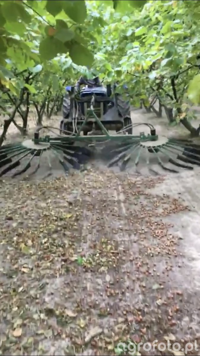

solek01 246 Opublikowano 21 Lipca 2020 sam to robiłeś czy to jakaś fabryczna? Odnośnik do komentarza https://www.agrofoto.pl/forum/gallery/image/784188-ursus-c-360-grabarka-do-orzechow-laskowych/#findComment-2730589
KaMel 33 Opublikowano 21 Lipca 2020 59 minut temu, solek01 napisał: sam to robiłeś czy to jakaś fabryczna? Samemu Odnośnik do komentarza https://www.agrofoto.pl/forum/gallery/image/784188-ursus-c-360-grabarka-do-orzechow-laskowych/#findComment-2730627
lukaaasz66 0 Opublikowano 21 Lipca 2020 Super maszyna, hydraulika c 360 daje radę napędzić te hydromotory? Jaka masz pompę w ciągniku? Widziałem że kiedyś zbierałes orzechy kombajnem i c 360 nie jest za szybką szesciesiatka do kombajnu? Odnośnik do komentarza https://www.agrofoto.pl/forum/gallery/image/784188-ursus-c-360-grabarka-do-orzechow-laskowych/#findComment-2730655
mikad 1232 Opublikowano 21 Lipca 2020 No ładne cacko. Odnośnik do komentarza https://www.agrofoto.pl/forum/gallery/image/784188-ursus-c-360-grabarka-do-orzechow-laskowych/#findComment-2730674
KaMel 33 Opublikowano 21 Lipca 2020 13 godzin temu, lukaaasz66 napisał: Super maszyna, hydraulika c 360 daje radę napędzić te hydromotory? Jaka masz pompę w ciągniku? Widziałem że kiedyś zbierałes orzechy kombajnem i c 360 nie jest za szybką szesciesiatka do kombajnu? Pompa jest stara, nie wymieniana, ale ma za mała wydajność jak się olej rozgrzeje. Na ten sezon będzie założona wzmocniona. Tak, c360 kiedyś chodziła z kombajnem do orzechów. Z racji ze to jeden z większych dostępnych kombajnów, to przy sprzyjającej pogodzie właściwie nie było problemu z prędkością. Za szybka była, gdy orzechy były zbierane po deszczu, jak było mokro. Odnośnik do komentarza https://www.agrofoto.pl/forum/gallery/image/784188-ursus-c-360-grabarka-do-orzechow-laskowych/#findComment-2730963
