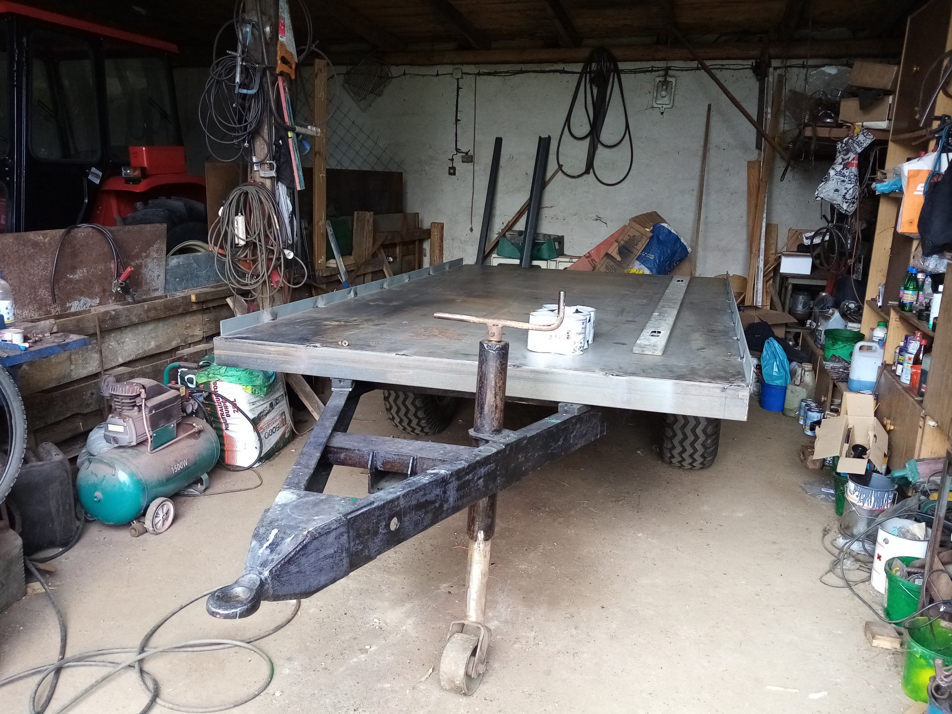

Wywrotka jednoosiowa nr.12
Zdążyłem akurat na żniwa
Koła słabe, ale tak ma być, przyszły właściciel kazał zostawić takie jakie są, z czasem sobie zmieni we własnym zakresie

44 minuty temu, bratrolnika napisał:
@Ursus932 Mówisz że farba słaba??? Myślę że nie jest aż tak źle, tak jak pisałem, dobrze się maluje, ładnie kryje, a na słońcu każda jedna się wypali i tak
Z malowaniem i kryciem zgoda, ale już na słońcu znacznie gorzej. Ja w dobrej cenie kupowałem clorokauczuk z polifarbu łódź
Niby jeden z lepszych
Mozliwe, nie mówię że nie
Inaczej sprawa się będzie miała jak przyczepa stoi 360 dni pod dachem w cieniu, a inaczej jak dach będzie widziała tylko na czas wypadku zboża....
Wychodzę z założenia że farba to nie rama, przyczepę podczas użytkowania i tak poskrobiesz, poobijasz, i tak jak będziesz chciał mieć ładną to co 10 lat trzeba nowa farbę rzucić, chciał nie chciał. Niestety ludzie kupują oczami, patrzą na farbę, jak pomalowane, czy sąsiad będzie zazdroscil, zamiast patrzeć na ramę, wykonanie, wytrzymałość
