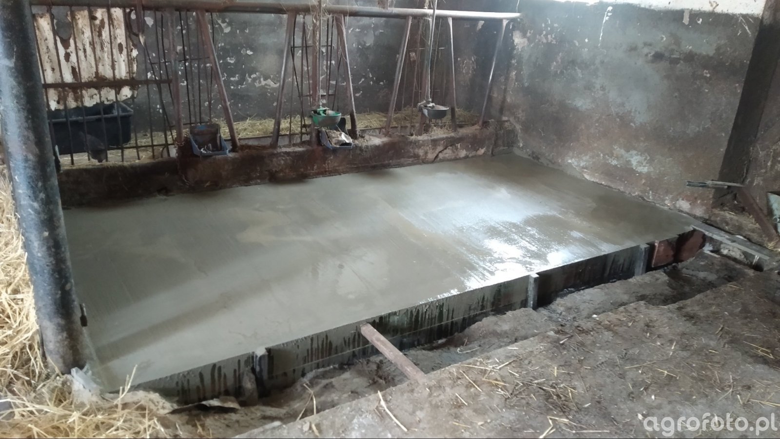

leszek1000 2054 Opublikowano 9 Lipca 2020 Zrób na tyle takie wcięcia na betonie, żeby bydło się nie ślizgało. Odnośnik do komentarza https://www.agrofoto.pl/forum/gallery/image/783485-obora/#findComment-2726203
Genius9872 421 Opublikowano 9 Lipca 2020 dobry pomysł 😉 dzięki Odnośnik do komentarza https://www.agrofoto.pl/forum/gallery/image/783485-obora/#findComment-2726243
sebe1033 397 Opublikowano 9 Lipca 2020 zależy czy duży spadek jest , jak jest to rób póki beton nie związał szorpaty beton ,ale prawie bez spadku to nie ma po co . A na co to stanowiska ile szerokości na jedną sztukę ? Odnośnik do komentarza https://www.agrofoto.pl/forum/gallery/image/783485-obora/#findComment-2726254
Genius9872 421 Opublikowano 9 Lipca 2020 2 cm jest spadek , a szerokości nie pamiętam , jutro zobaczę 😉 Odnośnik do komentarza https://www.agrofoto.pl/forum/gallery/image/783485-obora/#findComment-2726352
tumiwisizm 458 Opublikowano 10 Lipca 2020 2 cm to mało na takiej długości 😏 Odnośnik do komentarza https://www.agrofoto.pl/forum/gallery/image/783485-obora/#findComment-2726375
Genius9872 421 Opublikowano 10 Lipca 2020 wystarczy , zresztą mocz itp będzie szło w kanał , myślę że mokro pod nimi nie będzie Odnośnik do komentarza https://www.agrofoto.pl/forum/gallery/image/783485-obora/#findComment-2726381
tumiwisizm 458 Opublikowano 10 Lipca 2020 No właśnie może być. Ja Robiłem na jednej stronie bodajże 2cm na 1,8m legowisku i żałuję bo słabo spływa. Na drugiej stronie jest 4 cm i krótsze o 5cm legowisko i jest o niebo lepiej. Ale kaDy musi u siebie wypraktykowac, może będzie dobrze 😊 Odnośnik do komentarza https://www.agrofoto.pl/forum/gallery/image/783485-obora/#findComment-2726384
Genius9872 421 Opublikowano 10 Lipca 2020 dziś będę lał wodę na beton to od razu test zrobię , czy spływa 😉 Odnośnik do komentarza https://www.agrofoto.pl/forum/gallery/image/783485-obora/#findComment-2726385
nikolas29 491 Opublikowano 10 Lipca 2020 1 godzinę temu, tumiwisizm napisał: No właśnie może być. Ja Robiłem na jednej stronie bodajże 2cm na 1,8m legowisku i żałuję bo słabo spływa. Na drugiej stronie jest 4 cm i krótsze o 5cm legowisko i jest o niebo lepiej. Ale kaDy musi u siebie wypraktykowac, może będzie dobrze 😊 jak pod krowy to spadek nie wskazany duzy bo wychodzi nie potrzebnie pochwa Odnośnik do komentarza https://www.agrofoto.pl/forum/gallery/image/783485-obora/#findComment-2726404
