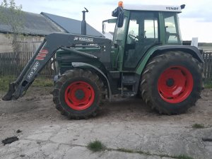

Co widzimy na zdjęciu Fendt Farmer 306 LSA + przetrzasarko zgrabiarka?
Ciągnik Fendt Farmer 306 LSA pracuje na polu z przetrząsaczem, efektywnie przetrząsając pokosy siana. Model ten napędzany jest silnikiem o mocy około 75 KM, co pozwala na wydajną pracę z maszynami towarzyszącymi. Fendt Farmer 306 LSA posiada trzy cylindry oraz pojemność skokową 3,3 litra, zapewniającą odpowiednią moc do realizacji zadań rolniczych. Mechaniczna skrzynia biegów z 21 przełożeniami umożliwia precyzyjne dostosowanie prędkości do warunków pracy na polu. Dzięki swojej konstrukcji, ciągnik współpracuje płynnie z przetrząsaczem, co przekłada się na równomierne rozrzucenie siana oraz optymalne przesuszenie pokosu.

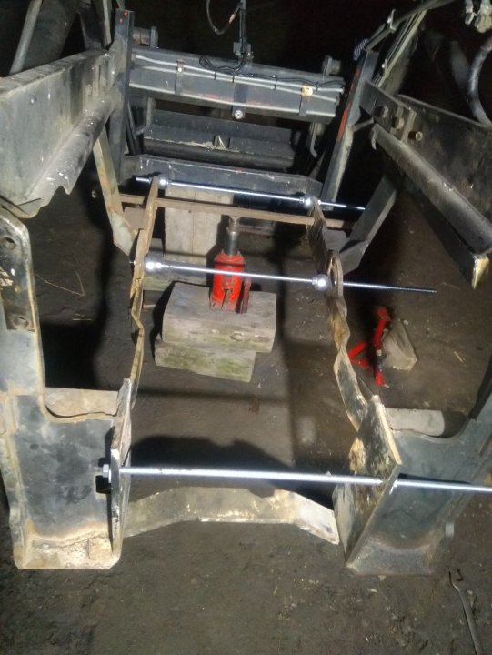

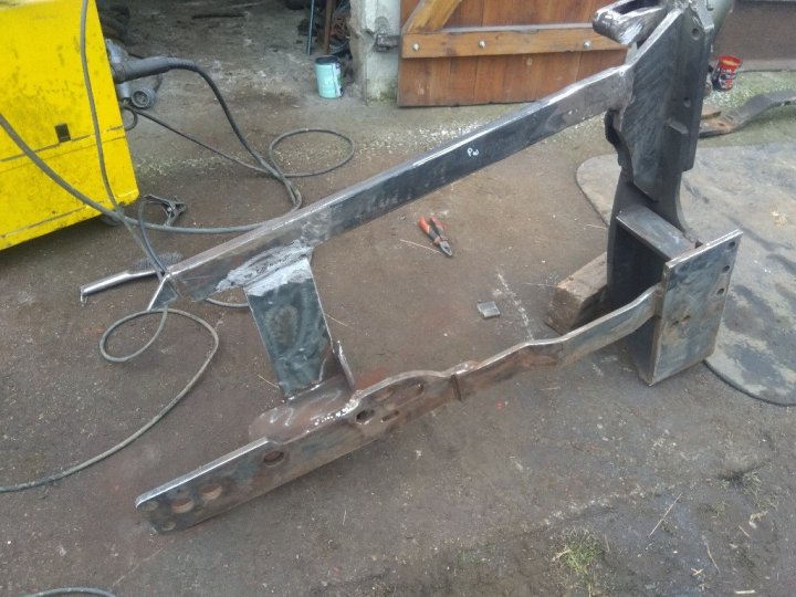

Tak, adaptacja do John Deera którą kupiłem była od nowszego modelu ładowacza. Same zapięcie było praktycznie takie samo ale najazd był krótszy i po skosie.
Cały najazd odciąłem, przedłużyłem i na nowo pospawałem w poziomie do  reszty adaptacji.  Było z tym trochę roboty ale wszystko udało się dopasować.
Wszystkie prace wykonywałem na odczepionym ładowaczu a adaptacja wisiała luzem na ładowaczu. Edytuje zdjęcie i dodam zdjęcie z telefonu.
Luzy kiedyś jakieś były kasowane ale nie wszędzie. Muszę najprędzej zająć się głównymi sworzniami od podnoszenia. W siłownikach wymieniłem jeden sworzeń  tylko.

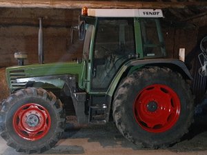

Jako ciągnik do ładowacza, albo pomocniczo, średnich akurat. Ale na głównego konia brakuje mocy. Mam podobnego i te z 20 km więcej by się przydało. W prasie rokującej ciężko to idzie, w pługu w rozstawie 3x16 też wcale tak lekko nie ma. Fakt ziemię nie takie lekkie. Ale jako ciągnik do ładowacza uważam że jak najbardziej dobry wybór. Tylko trzeba posiadać jakieś obciążenie na tył, przy ładowaniu obornika albo bel sianokiszonki bo szkoda przód wybijać. Mało pali i zwrotny.
Prędzej jest to takie stare myślenie że takie pracę trzeba wykonać małym ciągnikiem. Tu nie dość że spale paliwa mniej niż np c-360 to jeszcze pracuje w komfortowych warunkach, słuchając sobie radia w umiarkowanej ciszy. Droższe by było utrzymanie trzeciego małego ciągnika który by robił tylko jedną taką pracę.
