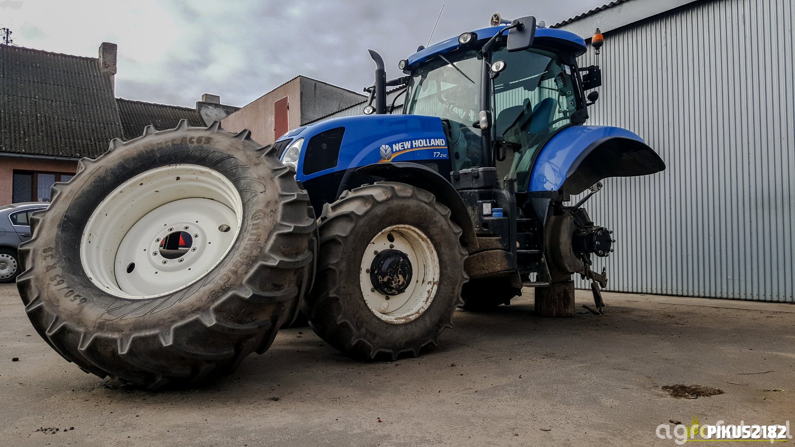

Co to się stanęło? Ktoś zgadnie?
kellyq 264 Opublikowano 13 Czerwca 2020 Pierdykło rozwaliło się, rozsypało w mak i trza nowego konia kupić Odnośnik do komentarza https://www.agrofoto.pl/forum/gallery/image/781606-new-holland-t7210/#findComment-2715480
grzesiekrolnik 18 Opublikowano 13 Czerwca 2020 Pjoterek pewno bokiem wchodził i o krawężnik zaczepił 🙈🤖🙊. A tak na prawdę to doczepione czy samo odpadło? Odnośnik do komentarza https://www.agrofoto.pl/forum/gallery/image/781606-new-holland-t7210/#findComment-2715508
dobruchowskiYT 183 Opublikowano 14 Czerwca 2020 Przegląd przed żniwami, wymiana osuszacza 😁 Odnośnik do komentarza https://www.agrofoto.pl/forum/gallery/image/781606-new-holland-t7210/#findComment-2715584
Sadek 1494 Opublikowano 14 Czerwca 2020 Też o tym myślałem tylko nie byłem pewien czy T7 ma w tym samym miejscu co T6 osuszacz. Odnośnik do komentarza https://www.agrofoto.pl/forum/gallery/image/781606-new-holland-t7210/#findComment-2715648
Pikus2182 529 Opublikowano 14 Czerwca 2020 Zgubiła się płytka sworznia siłowego, czujnik na szczęście cały. Koszt samej płytki od 450 do 900zł. Znajomy "wyciął za 100 zł - 2 szt.! W komentarzu zdjęcie jak to wygląda: Odnośnik do komentarza https://www.agrofoto.pl/forum/gallery/image/781606-new-holland-t7210/#findComment-2716087

sumek666 5103 Opublikowano 14 Czerwca 2020 Już mnie @PRIMO nastraszył. Pierdole. Robię dalej Ursusem. P.S. w 80tce też kiedyś zgubiłem zabezpieczenie sworznia i mi na polu ramię wypadło razem z kultywatorem.. . 2 Odnośnik do komentarza https://www.agrofoto.pl/forum/gallery/image/781606-new-holland-t7210/#findComment-2716104

alvaroalvaro78 142 Opublikowano 20 Czerwca 2020 W mojej T7 się nie zgubiła ale śruby z jednej strony się poodkręcały. Sprawę załatwił klej do gwintów. Odnośnik do komentarza https://www.agrofoto.pl/forum/gallery/image/781606-new-holland-t7210/#findComment-2718827
