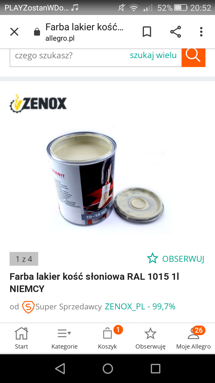

Powoli działamy lakier się układa ral 1015

Adi96 1850 Opublikowano 12 Maja 2020 Zmieniasz felgi? To ral 2002? 2002 To jest czerwony oranżowy a nie kość słoniowa to wygląda na ral 1015 Odnośnik do komentarza https://www.agrofoto.pl/forum/gallery/image/778950-felgi-do-c360/#findComment-2699461
