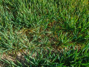

A tu co? Poparzenia RSM? Karłowatość? Susza?
ZELKOW 1361 Opublikowano 1 Maja 2020 susza u mnie też to było karłowatość inaczej wygląda Odnośnik do komentarza https://www.agrofoto.pl/forum/gallery/image/777921-pszenica-ozima-01052020/#findComment-2693810
Gość Opublikowano 1 Maja 2020 Jakbyś niczym nie pryskał, nie byłoby tego 😉 Odnośnik do komentarza https://www.agrofoto.pl/forum/gallery/image/777921-pszenica-ozima-01052020/#findComment-2693824
Root Admin yacenty 5169 Opublikowano 2 Maja 2020 cholera mój błąd Odnośnik do komentarza https://www.agrofoto.pl/forum/gallery/image/777921-pszenica-ozima-01052020/#findComment-2693840
soltys48 21717 Opublikowano 2 Maja 2020 Nie tylko Ty taki błąd popełniłeś Odnośnik do komentarza https://www.agrofoto.pl/forum/gallery/image/777921-pszenica-ozima-01052020/#findComment-2693843
robi57362 2853 Opublikowano 2 Maja 2020 jakbyś nie sial to tez bys tego problemu nie mial🤣 Odnośnik do komentarza https://www.agrofoto.pl/forum/gallery/image/777921-pszenica-ozima-01052020/#findComment-2693848
Gość Opublikowano 2 Maja 2020 yacenty napisał:cholera mój błąd Ten błąd popełniła większość w tym roku 😋 Na jednym polu mam pszenicę i obok rzepak, w zeszłym roku było odwrotnie i jakiś robal zeżarł dobry metr rzepaku podczas wschodów, od strony rzepaczyska. Jesienią wsiałem w to miejsce pszenicę, ale teraz podczas oprysku belka nie sięga i ponad metr nie jest opryskany. Zostawiłem to jako "kontrolę" i akurat ten pasek pszenicy jest całkowicie zielony, podczas gdy na reszcie pola pszenica ma przebarwienia od żółtych, poprzez rude, aż do uschniętych końcówek liści. Odnośnik do komentarza https://www.agrofoto.pl/forum/gallery/image/777921-pszenica-ozima-01052020/#findComment-2693894
endru 6 Opublikowano 2 Maja 2020 przy wczesnych siewach też tak mam Odnośnik do komentarza https://www.agrofoto.pl/forum/gallery/image/777921-pszenica-ozima-01052020/#findComment-2693955
Root Admin yacenty 5169 Opublikowano 2 Maja 2020 10.10 to chyba nie wczesny siew Odnośnik do komentarza https://www.agrofoto.pl/forum/gallery/image/777921-pszenica-ozima-01052020/#findComment-2693960
endru 6 Opublikowano 2 Maja 2020 więc pozostaje brak wody, u mnie zaczyna dochodzić już do siebie. Odnośnik do komentarza https://www.agrofoto.pl/forum/gallery/image/777921-pszenica-ozima-01052020/#findComment-2693962
arofarmer 22 Opublikowano 2 Maja 2020 Możliwe że pozostałości po RSM, u mnie niby już te przypalenia giną ale przez brak wody jeszcze była mała redukcja pędów Odnośnik do komentarza https://www.agrofoto.pl/forum/gallery/image/777921-pszenica-ozima-01052020/#findComment-2693967
Tigon 1905 Opublikowano 2 Maja 2020 przypalenia po rsm trochę inaczej wyglądają przynajmniej u mnie zawsze końcówki liściu usychają a tutaj robią się żółte liście Odnośnik do komentarza https://www.agrofoto.pl/forum/gallery/image/777921-pszenica-ozima-01052020/#findComment-2693973
Mich9 671 Opublikowano 2 Maja 2020 przypalenia po rsmie tylko na końcówkach są Odnośnik do komentarza https://www.agrofoto.pl/forum/gallery/image/777921-pszenica-ozima-01052020/#findComment-2693978
robi57362 2853 Opublikowano 2 Maja 2020 Eh byłem dziś na większość upraw i na pszenice aż żal patrzeć przerzedzilo niesamowicie oparzenia po rsm i mrozie nie zeszły i jeszcze dopadla ją "żółtaczka" pszenżyto za to wyglada na rekord a wszystko robione identycznie Odnośnik do komentarza https://www.agrofoto.pl/forum/gallery/image/777921-pszenica-ozima-01052020/#findComment-2694126
Root Admin yacenty 5169 Opublikowano 2 Maja 2020 czyli witamy w klubie Odnośnik do komentarza https://www.agrofoto.pl/forum/gallery/image/777921-pszenica-ozima-01052020/#findComment-2694136
soltys48 21717 Opublikowano 2 Maja 2020 Po ok 10l w kilkunastu opadach odzyskuje kolor Odnośnik do komentarza https://www.agrofoto.pl/forum/gallery/image/777921-pszenica-ozima-01052020/#findComment-2694140
robi57362 2853 Opublikowano 2 Maja 2020 u mnie spadlo ostatnio 19 mm jakoś nie przechodzi a napewno już sie nie dokrzewi Odnośnik do komentarza https://www.agrofoto.pl/forum/gallery/image/777921-pszenica-ozima-01052020/#findComment-2694160
dzikiWschód 230 Opublikowano 2 Maja 2020 błąd leży po naszej stronie gdyż mamy w glowach sposób uprawy z przed lat suchych gdzie każde przypalenie szybko roślina neurtalizowanla albo po prostu rosła dalej puszczając nowe liście, bo..... była woda! Też popełniłem w tym roku błąd bo podałem mocznik dolistnie i końcówki przypalilo i przez brak wody rośliny stoją w miejscu. Im szybciej uświadomimy sobie że czas wielkich plonów i mega intensywnej uprawy czyli 180kg N 3 zabiegi na grzyba, odżywki, zabieg na chwasty i skracanie często dwukrotne a czasem 3 x kończy się bo.... Nie ma wody! obstawiam że za 3 lata plony będziemy mieli na poziomie 3t bo nie będzie ekonomicznego i logicznego powodu pakować tyle kasy w coś co się nie zwróci bo .... Nie ma wody! 1 Odnośnik do komentarza https://www.agrofoto.pl/forum/gallery/image/777921-pszenica-ozima-01052020/#findComment-2694216
rocknrollnik1 1425 Opublikowano 2 Maja 2020 u mnie hondia też podobnie wygląda,aż się przestraszyłem bo kilka dni temu było ok. Fakt, że tam gdzie była ładna,silna to w dalszym ciągu jest,ale tam gdzie słabsza to jest żółta.Ostatnio pryskałem od grzyba i skracałem,mrozu nie było.To chyba brak wody+ opryski. Odnośnik do komentarza https://www.agrofoto.pl/forum/gallery/image/777921-pszenica-ozima-01052020/#findComment-2694228
Daro20 676 Opublikowano 2 Maja 2020 U mnie nie padało prawie 2 mięs. i poza n1 na początku marca odpuściłem wszystkie zabiegi. W tym tygodniu spadło 30mm i poszedł azot i spóźnione t1. Zobaczymy jak to wyjdzie ale zboża przed deszczem wyglądały lepiej niż u tych co wszystko robione książkowo. Odnośnik do komentarza https://www.agrofoto.pl/forum/gallery/image/777921-pszenica-ozima-01052020/#findComment-2694244
marquinho 0 Opublikowano 2 Maja 2020 Taki wygląd nie musi być spowodowany przypaleniem. Na początku marca miałem zajefajną pszenicę - stanowisko po rzepaku, klasa 2, 240 saletry 2 marca. Nie pryskałem od niczego a dziś jest tragedia. Wystarczyła seria przymrozków (-10, -7,-7,-5 i -5 pod rząd) i do tego brak opadów i z pszenicy zrobiło się siano. od końca lutego do dziś opadów brak Odnośnik do komentarza https://www.agrofoto.pl/forum/gallery/image/777921-pszenica-ozima-01052020/#findComment-2694291
