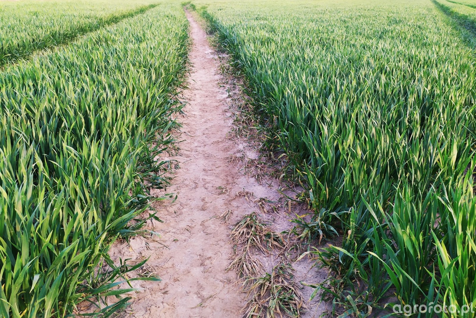

Daje jej 2 miejsce z odmian które posiadam oceniając wizualnie.
PawelS 282 Opublikowano 29 Kwietnia 2020 (edytowane) Jak dla mnie petarda chociaż zdjęcie nie zawsze oddaje w rzeczywistości może jeszcze ładniej wygląda ? 2 msc do czego koszenia ? podaj Agrotechnike Edytowane 29 Kwietnia 2020 przez PawelS 1 Odnośnik do komentarza https://www.agrofoto.pl/forum/gallery/image/777721-pszenica-ozima-euforia/#findComment-2692673
Uziu92 10040 Opublikowano 29 Kwietnia 2020 80N 18 marca, potem nawadnianie, wczoraj oprysk mocznikiem, siarczanem, plonvitem i tytanitem. Dziś przed deszczem dostała 80N kolejne. Potencjał jest, po niedzieli trzeba bedzie fungicydem zrobic. 1 Odnośnik do komentarza https://www.agrofoto.pl/forum/gallery/image/777721-pszenica-ozima-euforia/#findComment-2692675
czesio200 3401 Opublikowano 29 Kwietnia 2020 czyli deszcz przyszedł? Piękna choć miejsce na robienie zdjęcia nie bardzo (2 ścieżki się schodzą więc i zabiegi się nakładają) Odnośnik do komentarza https://www.agrofoto.pl/forum/gallery/image/777721-pszenica-ozima-euforia/#findComment-2692676
Uziu92 10040 Opublikowano 29 Kwietnia 2020 (edytowane) zabieg był jeden. Trochę w 2 turach popadało, zaryzykowałem i 7 ha dałem drugą dawkę azotu. Obiecują deszcze do niedzieli. Skagen moim zdaniem ładniejszy, miałem częsciowo z niego rezygnować bo powywalał mi się w tamtym roku strasznie, ale jednak na takie susze daję sobie rade bardzo dobrze w porównaniu np. do belissy, która to z wiosny piękna była a teraz przez te zimna i susze tak zmarniała ze szok, raczej z niej zrezygnuję. Zdjęcie robione wczoraj o zachodzie i słońce się odbija, kolorystycznie to ciemna pszenica, ciemniejsza jak skagen, kilimnadzaro czy rotax, blaszki tez ma szersze i krótsze niż skagen, który rośnie obok, postaram się zdjęcie zrobić, może uda się to jakoś uchwycić. Edytowane 29 Kwietnia 2020 przez Uziu92 Odnośnik do komentarza https://www.agrofoto.pl/forum/gallery/image/777721-pszenica-ozima-euforia/#findComment-2692685

Rowan 703 Opublikowano 29 Kwietnia 2020 (edytowane) Mam w tym roku okolo 30ha Eufori i narazie zapowiada się ładnie. Dziś pierwszy deszcz od początku kwietnia. Może jutro zrobie zdjęcia jak to wygląda i napisze co mniej więcej dostała. Z jesieni gdzies u mnie w galeri są fotki i z zeszłego roku z porównania z Belissą. Aczkolwiek była rzadka dosyć rok temu. A mimo wszystko ładnie sypała. Edytowane 29 Kwietnia 2020 przez Rowan 1 Odnośnik do komentarza https://www.agrofoto.pl/forum/gallery/image/777721-pszenica-ozima-euforia/#findComment-2692768

Uziu92 10040 Opublikowano 29 Kwietnia 2020 4 minuty temu, Rowan napisał: Mam w tym roku okolo 30ha Eufori i narazie zapowiada się ładnie. Dziś pierwszy deszcz od początku kwietnia. Może jutro zrobie zdjęcia jak to wygląda i napisze co mniej więcej dostała. Z jesieni gdzies u mnie w galeri są fotki i z zeszłego roku z porównania z Belissą. Aczkolwiek była rzadka dosyć rok temu. A mimo wszystko ładnie sypała. belissa w tamtym rokku była ładniejsza jak w tym, dobrze że jej dużo nie mam, jakieś 3,5 ha tylko, bo serio szłau nie ma, wszystko tak samo jak inne pszenice dostała. 5 minut temu, czesio200 napisał: tylko 3 klasy u nas nie ma wcale prawie. z 15ha też nie da się wyżyć zwłaszcza samego zboża. Wszystko się da, tylko trzeba chcieć. 5 minut temu, PawelS napisał: Kiedy wleci jakaś fota nowego sprzętu >? Wstyd pisać, ale jeszcze nie skończony w 100%, gdyby nie podlewanie dawno bym ogarnął. Odnośnik do komentarza https://www.agrofoto.pl/forum/gallery/image/777721-pszenica-ozima-euforia/#findComment-2692787
Rowan 703 Opublikowano 29 Kwietnia 2020 Ja mam w tym roku tylko Euforie i Opokę. Ale już widać było jesienią, że Euforia ma lepszą zdrowotność i potencjał. Teraz troche się zatarła ta różnica. Dostały na pierwszy strzał 130kgN w RSM i teraz przedwczoraj okolo 60kgN. Reszta dolistnie z biostymulatorami i micro. Odnośnik do komentarza https://www.agrofoto.pl/forum/gallery/image/777721-pszenica-ozima-euforia/#findComment-2692795

Rowan 703 Opublikowano 29 Kwietnia 2020 Ja po zeszłym roku stwierdziłem, że Euforia lepsza od Belissy, która przez 3 lata miałem na reprodukcji. Odnośnik do komentarza https://www.agrofoto.pl/forum/gallery/image/777721-pszenica-ozima-euforia/#findComment-2692813
Uziu92 10040 Opublikowano 29 Kwietnia 2020 Dlatego na ten sezon rezygnuję z belissy. Zostanie euforia, skagen rotax i kilimandzaro. Odnośnik do komentarza https://www.agrofoto.pl/forum/gallery/image/777721-pszenica-ozima-euforia/#findComment-2692816

Uziu92 10040 Opublikowano 29 Kwietnia 2020 (edytowane) Kilimandzaro sieję już od kilku lat, ona lubi dużo regularnych opadów, mocną glebę i dobre nawożenie, 200N musi dostać, odżywkę, na jesień oborniki i 10 ton jej się zrobi, przy niższym nawożeniu oddaje gorzej jak inne odmiany np skagen, strasznie się suszy boi i duzego mrozu. Skagen znowu dobrze znosi suszę, nawet na słabszej glebie daje rade, ale jest strasznie wysoki i trzeba pilnowac jej z regulacją bo nawet przy małej ilosci N potrafi ją walnąć mocno. rotax to taka trochę kopia skagena, bardzo podobne wygląda, ale wg mnie już gorzej znosi mozaiki, mam ją 2 gi rok, za krótko żeby coś więcej powiedzieć. Edytowane 29 Kwietnia 2020 przez Uziu92 Odnośnik do komentarza https://www.agrofoto.pl/forum/gallery/image/777721-pszenica-ozima-euforia/#findComment-2692833
