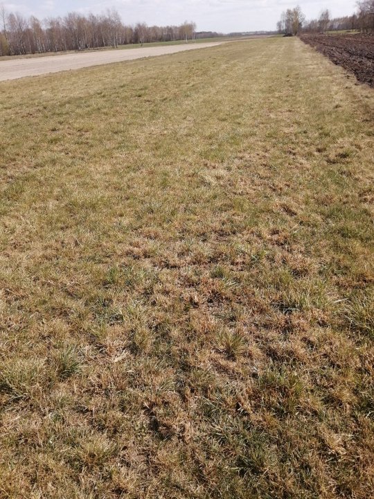

Trawę na dołku co woda stała nieraz do końca maja mam prawie uschniętą. Tam tylko tymotka się utrzymala jakoś na tym dołku teraz to wygląda tak.
