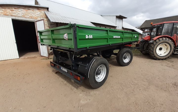

efekt zimowej nudy :)
Nowak5425 66 Opublikowano 19 Kwietnia 2020 Ta dolna rama jest oryginalna ? Jaka wysokość od ziemi do podłogi ? Koła 385 ? Ładnie to wyszło Odnośnik do komentarza https://www.agrofoto.pl/forum/gallery/image/776900-przyczepa-d50-przerobiona-na-wywrotke/#findComment-2688000
Henius91 1723 Opublikowano 19 Kwietnia 2020 Dolną ramę jakoś wzmacniałeś? Jaki mniej więcej koszt takiej przeróbki? Odnośnik do komentarza https://www.agrofoto.pl/forum/gallery/image/776900-przyczepa-d50-przerobiona-na-wywrotke/#findComment-2688011
marcin28176 10 Opublikowano 19 Kwietnia 2020 Tak koła 385, przyczepa jest wyższa bo jak robiłem resory to dołożyłem po 4 pióra więcej, dolna rama została zaspawana plaskownikiem 20x6, wszystko było w oryginale, znalazłem dobra bazę do przeróbki koszt z zakupem przyczepy to ok 14tys, tylko że koła burty I podłogę z niej sprzedałem więc 2tys mi się zwróciło tu macie film z budowy Odnośnik do komentarza https://www.agrofoto.pl/forum/gallery/image/776900-przyczepa-d50-przerobiona-na-wywrotke/#findComment-2688026
rafalus8 101 Opublikowano 19 Kwietnia 2020 jaki RAL jakie farby? Odnośnik do komentarza https://www.agrofoto.pl/forum/gallery/image/776900-przyczepa-d50-przerobiona-na-wywrotke/#findComment-2688065
Karol06 384 Opublikowano 19 Kwietnia 2020 Bardzo ładnie wyszło 👍 Odnośnik do komentarza https://www.agrofoto.pl/forum/gallery/image/776900-przyczepa-d50-przerobiona-na-wywrotke/#findComment-2688069
czesio200 3401 Opublikowano 19 Kwietnia 2020 szkoda, że stary typ osi przez to koła tak szeroko. Masywne wszystko fest można ładować . te burty takie niskie zostaną? Odnośnik do komentarza https://www.agrofoto.pl/forum/gallery/image/776900-przyczepa-d50-przerobiona-na-wywrotke/#findComment-2688094
marcin28176 10 Opublikowano 19 Kwietnia 2020 (edytowane) Farby od firmy ZYCHAR Zielona RAL 6002 Grafit RAL 7021 obie poliuretanowe No niestety, ale wszystko jest okej nie przeszkadza do wywrotu, przynajmniej jest bardzo stabilna, dojdą jeszcze jedne 50 z trójkątami Edytowane 19 Kwietnia 2020 przez marcin28176 Odnośnik do komentarza https://www.agrofoto.pl/forum/gallery/image/776900-przyczepa-d50-przerobiona-na-wywrotke/#findComment-2688096
Jano7711 65 Opublikowano 19 Kwietnia 2020 Za ile znalazł się chętny na podłogę? Też bym miał do sprzedania tylko od paki 2.2x4.5. I jak się sprawuje 9540? 😁 Odnośnik do komentarza https://www.agrofoto.pl/forum/gallery/image/776900-przyczepa-d50-przerobiona-na-wywrotke/#findComment-2688105
marcin28176 10 Opublikowano 19 Kwietnia 2020 U mnie była blacha 3 i częściowo 4, ładnie się odcięła to facet przyjechał I dał 400zl dobrze, przez 3 lata użytkowania wymieniłem tylko pompę wody I wybierak w skrzyni co siedzi na obudowie bo pękł I wajcha w tył poleciała, a części drogie jak do zachodnich Odnośnik do komentarza https://www.agrofoto.pl/forum/gallery/image/776900-przyczepa-d50-przerobiona-na-wywrotke/#findComment-2688112
rafalus8 101 Opublikowano 19 Kwietnia 2020 kolego powiedz jeszcze ile tej farby Ci poszło i czym felgi pomalowane. Też mam w planie farbę od zychara tylko myślałem że ten 6002 jest jaśniejszy a u Ciebie to coś ciemno wyszło Odnośnik do komentarza https://www.agrofoto.pl/forum/gallery/image/776900-przyczepa-d50-przerobiona-na-wywrotke/#findComment-2688116
marcin28176 10 Opublikowano 19 Kwietnia 2020 Kolor jest identyczny jak tutaj, aparat przeklamał, burty od srodka tez malowalem i podloge, to poszlo 1.5l na burty A na ramę ok 6-7l, felgi juz takie byly, polecam, super się malowalo Odnośnik do komentarza https://www.agrofoto.pl/forum/gallery/image/776900-przyczepa-d50-przerobiona-na-wywrotke/#findComment-2688119

JakubPytel 13 Opublikowano 19 Kwietnia 2020 Bardziej masywna niż moja 🙂 moja z jedną burtą 50cm na wąskich kołach waży 3 400kg bez zapasu🙂 Odnośnik do komentarza https://www.agrofoto.pl/forum/gallery/image/776900-przyczepa-d50-przerobiona-na-wywrotke/#findComment-2688179
czesio200 3401 Opublikowano 19 Kwietnia 2020 No to wazy to sporo.. Moja d46 z zabudowa 2100kg Odnośnik do komentarza https://www.agrofoto.pl/forum/gallery/image/776900-przyczepa-d50-przerobiona-na-wywrotke/#findComment-2688214

Bartek933 5765 Opublikowano 19 Kwietnia 2020 Super robota, bez nadstawek będzie? 1 Odnośnik do komentarza https://www.agrofoto.pl/forum/gallery/image/776900-przyczepa-d50-przerobiona-na-wywrotke/#findComment-2688313
redbull 71 Opublikowano 19 Kwietnia 2020 dobra robota, widzę że moje okolice, gdzie kupiłeś koła ? 1 Odnośnik do komentarza https://www.agrofoto.pl/forum/gallery/image/776900-przyczepa-d50-przerobiona-na-wywrotke/#findComment-2688320
WitekRolnik 3927 Opublikowano 19 Kwietnia 2020 @Bartek933 Kolego sympatyczny przecież pisał w komentarzach wyżej, że dojdą jeszcze jedne 50 z trójkątami 1 Odnośnik do komentarza https://www.agrofoto.pl/forum/gallery/image/776900-przyczepa-d50-przerobiona-na-wywrotke/#findComment-2688321
Bartek933 5765 Opublikowano 19 Kwietnia 2020 Aaa to szkoda że nie ma otwierania od dołu, chociaż z tyłu plus zderzaki do burty Odnośnik do komentarza https://www.agrofoto.pl/forum/gallery/image/776900-przyczepa-d50-przerobiona-na-wywrotke/#findComment-2688322
marcin28176 10 Opublikowano 19 Kwietnia 2020 Zderzaki do buty z tylu planuje przykrecic z poduszek, z boku nie trzeba bo idealnie trafiają w oponę A nie w felge, dzięki! Koła kupiłem w wys-maz, najtaniej ma Chłopaczek za komplet dałem 1500zl Odnośnik do komentarza https://www.agrofoto.pl/forum/gallery/image/776900-przyczepa-d50-przerobiona-na-wywrotke/#findComment-2688326
Bartek933 5765 Opublikowano 19 Kwietnia 2020 Wiem po swojej przyczepię. Tez przerabiana ale mam wyciągane słupki i tył uchylany od dołu i tak najlepiej wywracać bo mam tylko dwa zawiasy i potrafi je przegiąć Odnośnik do komentarza https://www.agrofoto.pl/forum/gallery/image/776900-przyczepa-d50-przerobiona-na-wywrotke/#findComment-2688330
marcin28176 10 Opublikowano 19 Kwietnia 2020 Mi słupki nie będą przeszkadzać wymiary paki 241x485 także jak do bel to myślę że będzie okej ja dałem 4 zawiasy z tylu, dolne mi nie potrzebne Odnośnik do komentarza https://www.agrofoto.pl/forum/gallery/image/776900-przyczepa-d50-przerobiona-na-wywrotke/#findComment-2688333
Bartek933 5765 Opublikowano 19 Kwietnia 2020 Sam zobaczysz w użytkowaniu że nie jest to do końca dobre. Sam bym inaczej robił teraz swoją ale ten nie zrobi błędy co nie robi nic a tu naprawdę klasa robota 1 Odnośnik do komentarza https://www.agrofoto.pl/forum/gallery/image/776900-przyczepa-d50-przerobiona-na-wywrotke/#findComment-2688334
