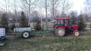

Po generalnym remoncie😉😉
Bercik92 2504 Opublikowano 12 Kwietnia 2020 Chłodzenie na płyn czy dalej na wodę? 🤔 😐 Odnośnik do komentarza https://www.agrofoto.pl/forum/gallery/image/776255-ursus-c-360/#findComment-2684329
Rolniczek32 4 Opublikowano 12 Kwietnia 2020 oczywiście że płyn i tylko płyn 😉 Odnośnik do komentarza https://www.agrofoto.pl/forum/gallery/image/776255-ursus-c-360/#findComment-2684330

6465 18712 Opublikowano 12 Kwietnia 2020 Sam ją tak odszykowałeś? Odnośnik do komentarza https://www.agrofoto.pl/forum/gallery/image/776255-ursus-c-360/#findComment-2684401
Rolniczek32 4 Opublikowano 12 Kwietnia 2020 Z ojcem ale to czasochłonna praca bo był robiony silnik sprzęgło wtryski pompa regenerowana szlif wału itp około 7 tys poszło 😉 Odnośnik do komentarza https://www.agrofoto.pl/forum/gallery/image/776255-ursus-c-360/#findComment-2684405
6465 18712 Opublikowano 12 Kwietnia 2020 Dobra robota. Ja moją muszę odświeżyć tylko wizualnie, ale z braku czasu i chęci sam tego nie zrobię. Muszę komuś zlecić albo sprzedać jaka jest. Odnośnik do komentarza https://www.agrofoto.pl/forum/gallery/image/776255-ursus-c-360/#findComment-2684408
Rolniczek32 4 Opublikowano 12 Kwietnia 2020 Błotniki nowe, praktycznie cała była przejrzana tylko skrzyni i zwolic nie ruszałem a tak to wszystko teraz jeszcze sie dociera 😉 Odnośnik do komentarza https://www.agrofoto.pl/forum/gallery/image/776255-ursus-c-360/#findComment-2684409

Rolniczek32 4 Opublikowano 12 Kwietnia 2020 Dokładnie 78rok a kupiona była 5 lat temu, zakup był zrobiony ze względu ze była w orginale gdy ją kupywalismy moją uwage skupiło to ze cała stała na pniaczkach.Robiąc szlif wału itp okazało się ze wał był nominalny i bylismy w szoku ze tyle lat a,wał nominalny. Odnośnik do komentarza https://www.agrofoto.pl/forum/gallery/image/776255-ursus-c-360/#findComment-2684785
6465 18712 Opublikowano 12 Kwietnia 2020 Całkiem możliwe dobrze że zrobiłeś szlif nie założyłeś nowego, bo ten na pewno wytrzyma dłużej niż nowy. Odnośnik do komentarza https://www.agrofoto.pl/forum/gallery/image/776255-ursus-c-360/#findComment-2684787
Rolniczek32 4 Opublikowano 12 Kwietnia 2020 Bo myślę jak robić to robić a szlif robiony juz na 2 bo na pierwszy nie wyszło 😉slawek74 napisał:Rolniczek32 napisał:Ja wole bez a z kabiną mam John Deera😊polaż derra😉Juz jest w galerii 😉 Odnośnik do komentarza https://www.agrofoto.pl/forum/gallery/image/776255-ursus-c-360/#findComment-2684789
