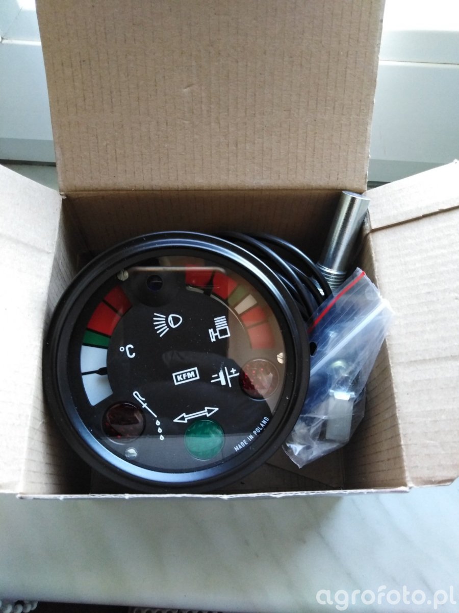

PaweLisowicz 88 Opublikowano 9 Kwietnia 2020 Nie lepiej było kupić zegar temperatury od c-385 i zostawić stary dwuwskaźnik? One temperaturę tak średnio pokazują. Odnośnik do komentarza https://www.agrofoto.pl/forum/gallery/image/775977-dwuwskaznik-kfm/#findComment-2682920
Gość Opublikowano 9 Kwietnia 2020 PaweLisowicz napisał: Nie lepiej było kupić zegar temperatury od c-385 i zostawić stary dwuwskaźnik? One temperaturę tak średnio pokazują. Chciałem taki ponieważ poprzednio miałem założony na szybko chiński i nie warto było go zostawiać. Odnośnik do komentarza https://www.agrofoto.pl/forum/gallery/image/775977-dwuwskaznik-kfm/#findComment-2682923
Rolniczek98 18 Opublikowano 9 Kwietnia 2020 mam taki sam z kfm i temperaturę wody żeby doszło na zielone to trzeba ostro mu w tyłek dawać moim zdaniem lepiej elektryczny założyć Odnośnik do komentarza https://www.agrofoto.pl/forum/gallery/image/775977-dwuwskaznik-kfm/#findComment-2682933
wojt 81 Opublikowano 9 Kwietnia 2020 A może Ci się nie dogrzewac bo termostat szwankuje... Mnie w ciapku trzyma na zielonym chyba że już faktycznie stoi to poniżej zielonego Odnośnik do komentarza https://www.agrofoto.pl/forum/gallery/image/775977-dwuwskaznik-kfm/#findComment-2682946
Gość Opublikowano 9 Kwietnia 2020 wojt napisał: A może Ci się nie dogrzewac bo termostat szwankuje... Mnie w ciapku trzyma na zielonym chyba że już faktycznie stoi to poniżej zielonego Ja w ciapku mam nadal fabryczny i wszystko śmiga aż miło. W c360 jak go kupiłem to był zepsuty i kupiłem chińczyka ale to szkoda wydawać pieniędzy na to i dlatego kupiłem teraz taki Odnośnik do komentarza https://www.agrofoto.pl/forum/gallery/image/775977-dwuwskaznik-kfm/#findComment-2682955
Rolniczek98 18 Opublikowano 9 Kwietnia 2020 wojt napisał: A może Ci się nie dogrzewac bo termostat szwankuje... Mnie w ciapku trzyma na zielonym chyba że już faktycznie stoi to poniżej zielonego nie wiem założyłem nowy termostat jak wymieniłem ten wielowskaznik i jest tak od początku Odnośnik do komentarza https://www.agrofoto.pl/forum/gallery/image/775977-dwuwskaznik-kfm/#findComment-2683002
Axd529 142 Opublikowano 9 Kwietnia 2020 U mnie to tylko w ciężkiej orce pokazuje na zielonym tak to zazwyczaj nie wchodzi na zielone. Odnośnik do komentarza https://www.agrofoto.pl/forum/gallery/image/775977-dwuwskaznik-kfm/#findComment-2683003
Borekk17 953 Opublikowano 9 Kwietnia 2020 Te termostaty to też loteria i mało który otwiera się w prawidłowej temperaturze najczęściej za wcześnie się otwiera Odnośnik do komentarza https://www.agrofoto.pl/forum/gallery/image/775977-dwuwskaznik-kfm/#findComment-2683053
dzikiWschód 230 Opublikowano 9 Kwietnia 2020 Ja w swojej C 360 mam wyjety termostat cały rok i raz miałem problem z grzaniem się silnika e żniwa ale okazali się że zacisk od miski olejowej w filarze puścił i zakleil chłodnice, pół dnia rozbierania i dimer pomogl Odnośnik do komentarza https://www.agrofoto.pl/forum/gallery/image/775977-dwuwskaznik-kfm/#findComment-2683106
PaweLisowicz 88 Opublikowano 9 Kwietnia 2020 U mnie z termostatem w orce trzyma 85-92 stopni. Dużo zależy też od tego jak ktoś nim jeździ. Jak się będzie dusiło to moment zagotuje. Odnośnik do komentarza https://www.agrofoto.pl/forum/gallery/image/775977-dwuwskaznik-kfm/#findComment-2683112
Borekk17 953 Opublikowano 9 Kwietnia 2020 no u mnie na termostacie już druga sztuka od Waryńskiego przy pełnym bucie w agregacie i transporcie temp skacze od 70 do 90 Odnośnik do komentarza https://www.agrofoto.pl/forum/gallery/image/775977-dwuwskaznik-kfm/#findComment-2683126
PaweLisowicz 88 Opublikowano 9 Kwietnia 2020 Ja z mery miałem ze 3 chyba. Okazało się, że nowy czujnik temp. był zepsuty. Odnośnik do komentarza https://www.agrofoto.pl/forum/gallery/image/775977-dwuwskaznik-kfm/#findComment-2683128
Borekk17 953 Opublikowano 9 Kwietnia 2020 co do wskaźnika temperatury u mnie mimo że kupiłem nowy leżak magazynowy co ma blisko 50 lat to temperaturę wskazują co co stopnia bo przed montażem specjalnie to sprawdziłem u nas w sklepie mają tylko te gowno Waryńskiego niby wymienili na nowy ale wahania temperatury nadal są tak samo czujnik ciśnienia oleju po 6 reklamacjach odpuściłem bo co chwilę albo cieknie albo nie działa jak będzie okazja to zamówię sobie z mery Odnośnik do komentarza https://www.agrofoto.pl/forum/gallery/image/775977-dwuwskaznik-kfm/#findComment-2683134
stempos1980 7996 Opublikowano 10 Kwietnia 2020 Zobacz jakie żaróweczki masz bo parę lat temu założyłem do teściowego ciapka kmfa i podczas gaszenia zostawiłem kluczyk na noc włączony to potopiły się te czerwone plastyki od kontrolek.okazało się że za mocne żaróweczki tam były Odnośnik do komentarza https://www.agrofoto.pl/forum/gallery/image/775977-dwuwskaznik-kfm/#findComment-2683193
Gość Opublikowano 10 Kwietnia 2020 stempos1980 napisał: Zobacz jakie żaróweczki masz bo parę lat temu założyłem do teściowego ciapka kmfa i podczas gaszenia zostawiłem kluczyk na noc włączony to potopiły się te czerwone plastyki od kontrolek.okazało się że za mocne żaróweczki tam były Dzięki za radę 😀 Odnośnik do komentarza https://www.agrofoto.pl/forum/gallery/image/775977-dwuwskaznik-kfm/#findComment-2683246
paulus841 173 Opublikowano 10 Kwietnia 2020 żarówki powinny być 2W. Ale jak się zostawi kluczyk na długo to i tak wytopi. A te zegary KFM to do bani. Miałem jeden to wogule nie wskazywał temp. A ten co teraz mam to nawet w zimie po tygodniu nie odpalania wskazuje na zielonym. Także tego....... 1 Odnośnik do komentarza https://www.agrofoto.pl/forum/gallery/image/775977-dwuwskaznik-kfm/#findComment-2683505
TheMariko12 437 Opublikowano 10 Kwietnia 2020 Temperatura powinna być prawidłowo miedzy białym a zielonym, a w bardzo ciężkiej pracy, powinno wejść na zielone, wtedy pokazuje prawidłowo, a jak u kogoś tylko trochę podnosi się do góry to znaczy ze termostat jest do wymiany. Odnośnik do komentarza https://www.agrofoto.pl/forum/gallery/image/775977-dwuwskaznik-kfm/#findComment-2683514
stempos1980 7996 Opublikowano 10 Kwietnia 2020 U mnie ostatnio coś zaczyna się dziać z termostatem bo dojdzie do połowy wskazówka i dalej nie idzie a normalnie wcześniej podchodziła do zielonego a jak ciapek dostał w palnik to na zielone wchodziło.dwuwskaznik mam chinola bo wtedy jak kupowałem to tylko takie mieli.jak bym miał kabinę to bym zamontował zegar od 80 i to by było najpewniejsze ale bez kabiny bardzo niema jak Odnośnik do komentarza https://www.agrofoto.pl/forum/gallery/image/775977-dwuwskaznik-kfm/#findComment-2683522
PaweLisowicz 88 Opublikowano 10 Kwietnia 2020 (edytowane) Jak nie ma jak obok dwuwsakżnika robisz o2twór i wsadzasz zegar. Popatrz po necie jak mają zrobione. Edit: ja mam na desce oprócz obrotomierza i dwuwskaznika jeszcze voltomierz i właśnie zegar temperatury od c385 i działa bdb bez wahań. Edytowane 11 Kwietnia 2020 przez PaweLisowicz Odnośnik do komentarza https://www.agrofoto.pl/forum/gallery/image/775977-dwuwskaznik-kfm/#findComment-2683634
Gość Opublikowano 11 Kwietnia 2020 To ja już sam teraz nie wiem kupiłem chiński który fakt był do bani wszyscy radzili żeby wywalić i kupić KFM i okazuje się że i te są słabe Odnośnik do komentarza https://www.agrofoto.pl/forum/gallery/image/775977-dwuwskaznik-kfm/#findComment-2683657
