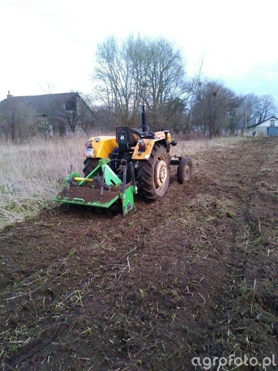

Uprawa ugoru. Bomet fajny sprzęt 😎
Co widzimy na zdjęciu Ursus C-330 & Bomet?
Ursus C-330 współpracuje z agregatem uprawowym Bomet przy przygotowaniu gleby do siewu, wykorzystując około 30 KM mocy dwucylindrowego silnika S-312C o pojemności 1960 cm³, chłodzonego cieczą. Ciągnik wyposażony jest w mechaniczną skrzynię biegów 6 2, co umożliwia dobranie odpowiedniej prędkości roboczej do lekkich agregatów uprawowych tej klasy. Masa własna około 1900 kg zapewnia wystarczającą przyczepność na polu, a tylny TUZ o udźwigu w granicach 800–900 kg bez problemu obsługuje zawieszany agregat Bomet z sekcją zębów sprężynowych i wałem doprawiającym. Ursus C-330 był produkowany w latach 1967–1987 i nadal jest popularnym lekkim ciągnikiem pomocniczym w małych gospodarstwach, gdzie przybliżone ceny używanych egzemplarzy na rynku polskim mieszczą się zwykle w przedziale 20–35 tys. zł w zależności od stanu technicznego i wyposażenia.
34 minuty temu, Axd529 napisał:
Rozmiar tej glebogryzarki jest optymalny do mocy? Długo ją użytkujesz? Znajomy szuka właśnie do c330 i zastanawia się jaką szeroką wybrać.
W szerszej będzie miała już ciężko trzydziestka.Tu jest więcej noży jak w grudziądzkiej i inne przełożenie.Brat taką ma to 30 bardzo ją czuje  jak jest twardo i sucho
Bomet nie mój ale należy do mojego byłego pracodawcy i dwa lata temu się trochę nią najezdziłem. Jak sla mnie sprzęt pierwsza klasa. Rocznik 2016 to jest, trochę dostała po dupie przez ten czas. Jedyna awaria to nie dawno wymieniał w niej śruby trzymające "przekladnie?" C-330 daje z nią radę dość dobrze. Wiadomo że dużo zależy od ziemi. On ma prawie same torfy to tam ona idzie lekko a znów u mnie na tym zielsku miała mocno co robić aż ciapek z obrotów lekko schodził, ze 20 razy się zatrzymała a jeździłem na 1 biegu. Ogólnie mówiąc ja polecam :)
