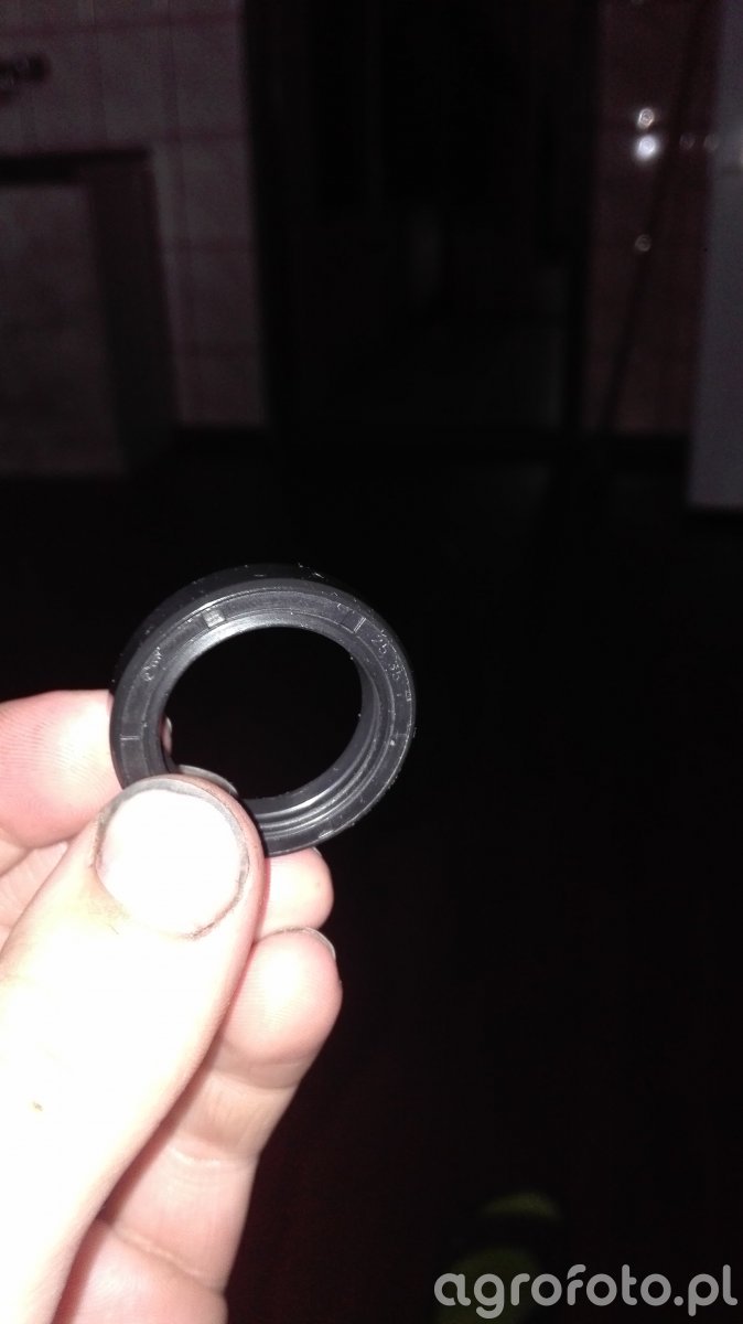

Uszczelniacze zmienione i nowy olej wpadl do skrzyni :)
mateuszc355 2189 Opublikowano 30 Marca 2020 I nie leci ? Jak ci się ta roboty spodobała to zapraszam do mnie w obydwu moich c360 muszę to wymienić Odnośnik do komentarza https://www.agrofoto.pl/forum/gallery/image/775084-uszczelniacz-walka-pedalow-c360/#findComment-2678254
Mich9 671 Opublikowano 30 Marca 2020 Ja 2 razy zakładałem nowe i rozbierałem i teraz dopiero jest spokój. Odnośnik do komentarza https://www.agrofoto.pl/forum/gallery/image/775084-uszczelniacz-walka-pedalow-c360/#findComment-2678304
mf362 1330 Opublikowano 31 Marca 2020 Narazie sucho Zobaczymy latem jak dobrze sie rozgrzeje olej. Na świeżym oleju podnosnik szybko reaguje i skrzynia lepiej pracuje o kabine trochę gorszy dostep mialem i schodki od niej ale poszlo jakos walek wyciagalem bo latwiej wydostac stary uszczelniacz. trochę mnie zdziwilo ze z tylnego mostu kapka tylko zleciala , myślałem ze z 10l tam miesci sie za grodzia. Odnośnik do komentarza https://www.agrofoto.pl/forum/gallery/image/775084-uszczelniacz-walka-pedalow-c360/#findComment-2678629
PaweLisowicz 88 Opublikowano 31 Marca 2020 (edytowane) Te czarne uszczelniacze to o kant rozbić. ostatnio kupowałem do kosiarki to były podobnej twardości jak te stare... a innych nie mają. Na półce mam "nowe" (z 15 lat leżą) koloru granatowego i guma do teraz jest mięciutka. Wiadomo corteco chyba najlepsze, ale dostępne tylko przez internet. A do ursusowskich nie mam zdania, bo jeszcze nie montowałem chyba. Edytowane 31 Marca 2020 przez PaweLisowicz Odnośnik do komentarza https://www.agrofoto.pl/forum/gallery/image/775084-uszczelniacz-walka-pedalow-c360/#findComment-2678632
Gość Opublikowano 31 Marca 2020 Ja wsadziłem wszędzie corteco, tylko na wałek womu uszczelniacz Ursusa Odnośnik do komentarza https://www.agrofoto.pl/forum/gallery/image/775084-uszczelniacz-walka-pedalow-c360/#findComment-2678692
mf362 1330 Opublikowano 31 Marca 2020 Jak jajo jest w obudowie to najlepszy uszczelniacz nie pomoże . Następnym razem moze poszukam markowych uszczelniaczy . Odnośnik do komentarza https://www.agrofoto.pl/forum/gallery/image/775084-uszczelniacz-walka-pedalow-c360/#findComment-2678701
PaweLisowicz 88 Opublikowano 31 Marca 2020 @Bizon1201 Ursusa uszczelniacze są coś warte? Ponoć nie są gumowe tylko silikonowe. 1 Odnośnik do komentarza https://www.agrofoto.pl/forum/gallery/image/775084-uszczelniacz-walka-pedalow-c360/#findComment-2678703
Gość Opublikowano 31 Marca 2020 Teraz kolega chciał kupić Ursusa to nie są dostępne.... Te co mam założone jest ok narazie na womie nie cieknie 🙂 Odnośnik do komentarza https://www.agrofoto.pl/forum/gallery/image/775084-uszczelniacz-walka-pedalow-c360/#findComment-2678710
