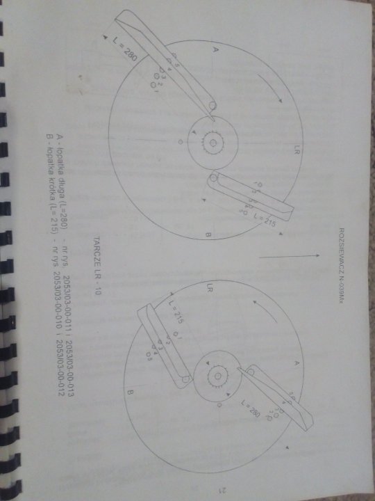

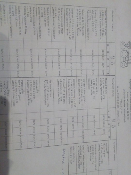

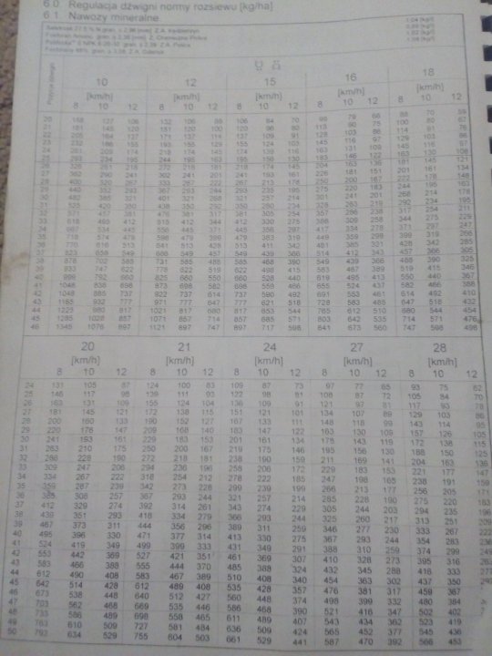

Panowie pomóżcie, jak ustawić talerze ze by szerokość wysiewu była jak najmniejsza ? Jak ustawić na skali ze by wysiac około 200kg/ha i jakie obroty i który bieg przy ursusie c360? Wielkie dzięki za pomoc
4 minuty temu, olkosio napisał:
na otworach w talerzach jak największy skos łopatek. na rozsiewaczu cięgłem górnym przechył do tyłu ok 5cm. 200kg to zależy do nawozu. Polifoskę 6 200kg/ha przy prędkości ok 6km/h i ścieżkach na 15m mi sieje na 28 na skali.
Czyli jak ustawie talerze na otwory a2b2 to będzie siał wąsko a jak a5b5 to szeroko ?
6465  dzięki za zdjęcia
