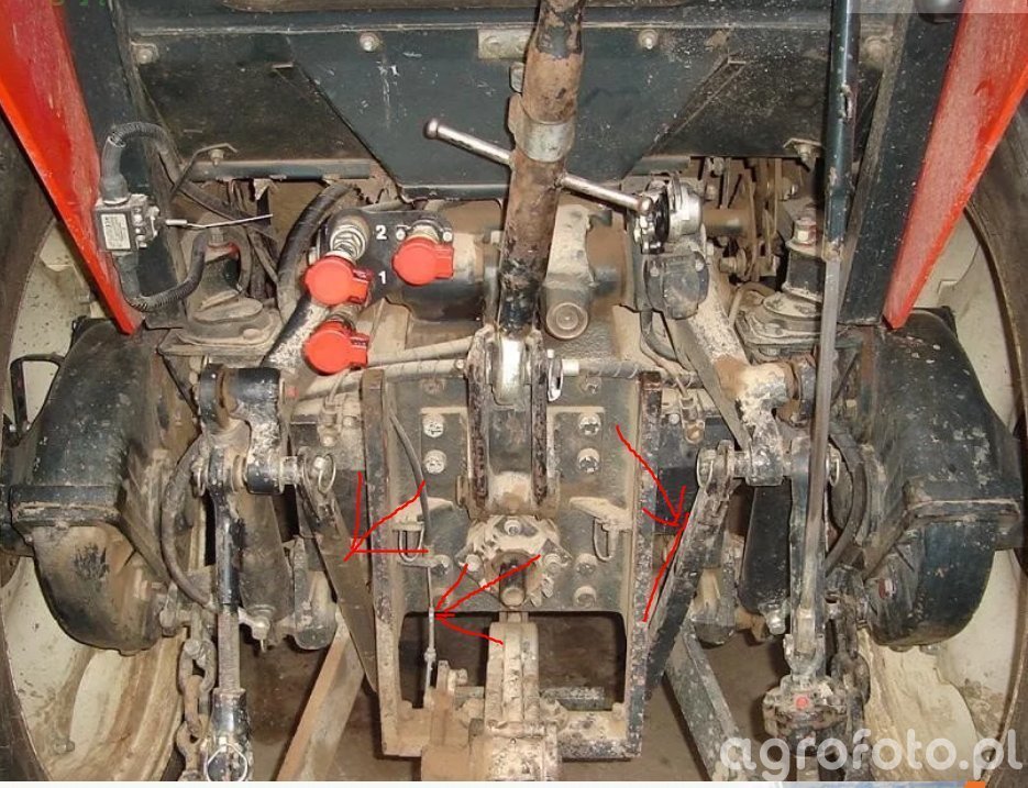

co to jest ?
Gość Opublikowano 15 Marca 2020 (edytowane) Zaczep hitch. Podnosisz podnośnik na max w góre, pociągasz za linkę i opuszczasz. Później podnosisz na max w góre i się sam zatrzaskuje. Edytowane 15 Marca 2020 przez Mares Odnośnik do komentarza https://www.agrofoto.pl/forum/gallery/image/773725-zetor/#findComment-2669829
Piotruniu25 3893 Opublikowano 15 Marca 2020 Dokładne jest tak jak kolega wyżej pisze i ponadto przy zaczepiania maszyn rolniczych na ten zaczep musisz podnosić podnośnik do samej góry. Odnośnik do komentarza https://www.agrofoto.pl/forum/gallery/image/773725-zetor/#findComment-2669851
Esab200 360 Opublikowano 15 Marca 2020 W kabinie po lewo masz trzy dźwignie hamulec ręczny sprzęgło WOM i dźwignię od sterowania tym zaczepem Odnośnik do komentarza https://www.agrofoto.pl/forum/gallery/image/773725-zetor/#findComment-2669990
paulus841 173 Opublikowano 15 Marca 2020 serio? Jak można nie zaczaić co to jest.... Odnośnik do komentarza https://www.agrofoto.pl/forum/gallery/image/773725-zetor/#findComment-2670001
Gość Opublikowano 15 Marca 2020 mnie bardziej ciekawi co to na lewym błotniku ? Odnośnik do komentarza https://www.agrofoto.pl/forum/gallery/image/773725-zetor/#findComment-2670002
mezik0 64 Opublikowano 15 Marca 2020 Przyłączam się do pytania Panfucy co to po lewej stronie?? Krancówka?? Czy to ma jakieś sterowanie elektryczne ? Odnośnik do komentarza https://www.agrofoto.pl/forum/gallery/image/773725-zetor/#findComment-2670009
hubertb 4009 Opublikowano 15 Marca 2020 (edytowane) Do czego służy przełącznik krańcowy na lewym błotniku, przepraszam koledzy mnie uprzedzili. Dołączam do pytania. Edytowane 15 Marca 2020 przez hubertb Odnośnik do komentarza https://www.agrofoto.pl/forum/gallery/image/773725-zetor/#findComment-2670011
zetor7 0 Opublikowano 15 Marca 2020 Odnośnik do komentarza https://www.agrofoto.pl/forum/gallery/image/773725-zetor/#findComment-2670012
Roman4321 1421 Opublikowano 15 Marca 2020 hak do przyczep jednoosiowych brzmi ciekawiej niz hitch Odnośnik do komentarza https://www.agrofoto.pl/forum/gallery/image/773725-zetor/#findComment-2670086
przybyslawice5211 681 Opublikowano 16 Marca 2020 Tylko ze zanim chcesz opuścić ten zaczep hak trzeba odbezpieczyć sworzeń który trzyma te zaczepy chyba ze go niema , a potem to robisz co pisali wyżej Odnośnik do komentarza https://www.agrofoto.pl/forum/gallery/image/773725-zetor/#findComment-2670367
