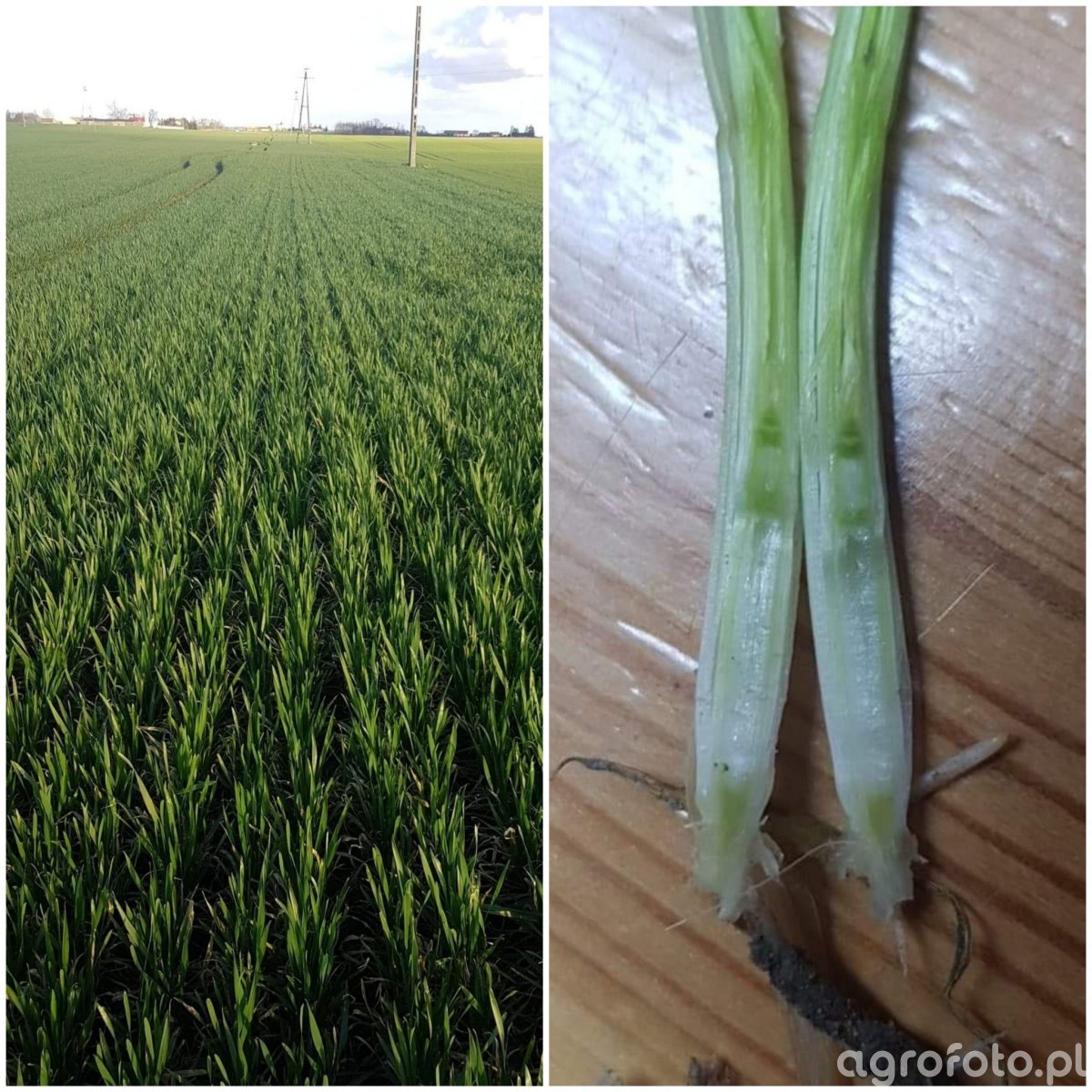

jak tam wasze pszeniczki? 😂
ZELKOW 1344 Opublikowano 12 Marca 2020 oooo Panie, siedzą i czekają na wiosne tutaj to widze wipsna w pełni Odnośnik do komentarza https://www.agrofoto.pl/forum/gallery/image/773403-pszenica-ozima-tacitus/#findComment-2667868
Gość Opublikowano 12 Marca 2020 (edytowane) Czekają na temperaturę żeby opryskiwaczem wjechać... Dzisiaj 17 stopni ale wieje, że łeb chce urwać. A jaka średnia dobowa temperatur musi być przy oprysku T1+ skracanie? Idzie Tilt Turbo z Mirage i Antywylegacz z Moddusem. +5 przez trzy doby po oprysku wystarczy? Edytowane 12 Marca 2020 przez Rolnik200598 Odnośnik do komentarza https://www.agrofoto.pl/forum/gallery/image/773403-pszenica-ozima-tacitus/#findComment-2667870
Krzysiek89 23 Opublikowano 12 Marca 2020 Jaką macie strategie zabiegów? Najpierw oprysk na chwasty, a później T1 z skracaniem czy odwrotnie? Odnośnik do komentarza https://www.agrofoto.pl/forum/gallery/image/773403-pszenica-ozima-tacitus/#findComment-2667899
kuba24051 491 Opublikowano 12 Marca 2020 poprawki na chwasty nie będzie raczej jedynie na owsik punktowo. najpierw regulacja ccc jak tylko pogoda pozwoli i po tym od razu t1 hutton 1L+ kendo 0.1L razem z siarczanem magnezu i mikro Odnośnik do komentarza https://www.agrofoto.pl/forum/gallery/image/773403-pszenica-ozima-tacitus/#findComment-2667908
renovoltage 495 Opublikowano 12 Marca 2020 Jakaś dziwna ta odmiana, jęczmień zimowy nie strzela jeszcze mimo obaw, a tutaj już czas na t1 i regulacje a temperatur nie widać Odnośnik do komentarza https://www.agrofoto.pl/forum/gallery/image/773403-pszenica-ozima-tacitus/#findComment-2667911
Root Admin yacenty 4961 Opublikowano 12 Marca 2020 u mnie 2 kolanko w jęczmieniu Odnośnik do komentarza https://www.agrofoto.pl/forum/gallery/image/773403-pszenica-ozima-tacitus/#findComment-2667913
Roxer 178 Opublikowano 12 Marca 2020 (edytowane) Lecisz jeszcze z CCC przy takiej fazie? W jakiej dawce? Edytowane 12 Marca 2020 przez Roxer Odnośnik do komentarza https://www.agrofoto.pl/forum/gallery/image/773403-pszenica-ozima-tacitus/#findComment-2668013
kuba24051 491 Opublikowano 12 Marca 2020 2L Odnośnik do komentarza https://www.agrofoto.pl/forum/gallery/image/773403-pszenica-ozima-tacitus/#findComment-2668015
tomek2201 51 Opublikowano 12 Marca 2020 Rolnik200598 napisał: Czekają na temperaturę żeby opryskiwaczem wjechać... Dzisiaj 17 stopni ale wieje, że łeb chce urwać. A jaka średnia dobowa temperatur musi być przy oprysku T1+ skracanie? Idzie Tilt Turbo z Mirage i Antywylegacz z Moddusem. +5 przez trzy doby po oprysku wystarczy? A gdzie ty dorwales Tilt Turbo? Przecież od tego roku został wycofany z uwagi na wycofanie propikonazolu i jest zakaz jego sprzedaży. renovoltage napisał: Jakaś dziwna ta odmiana, jęczmień zimowy nie strzela jeszcze mimo obaw, a tutaj już czas na t1 i regulacje a temperatur nie widać Tacitus to dość wczesna odmiana a jak do tego dojdzie wczesny region Polski to się nie ma co dziwić tym bardziej przy takiej temperaturze Odnośnik do komentarza https://www.agrofoto.pl/forum/gallery/image/773403-pszenica-ozima-tacitus/#findComment-2668054
Gość Opublikowano 12 Marca 2020 Z zeszłego roku mam nie otwartą butelkę. Odnośnik do komentarza https://www.agrofoto.pl/forum/gallery/image/773403-pszenica-ozima-tacitus/#findComment-2668064
