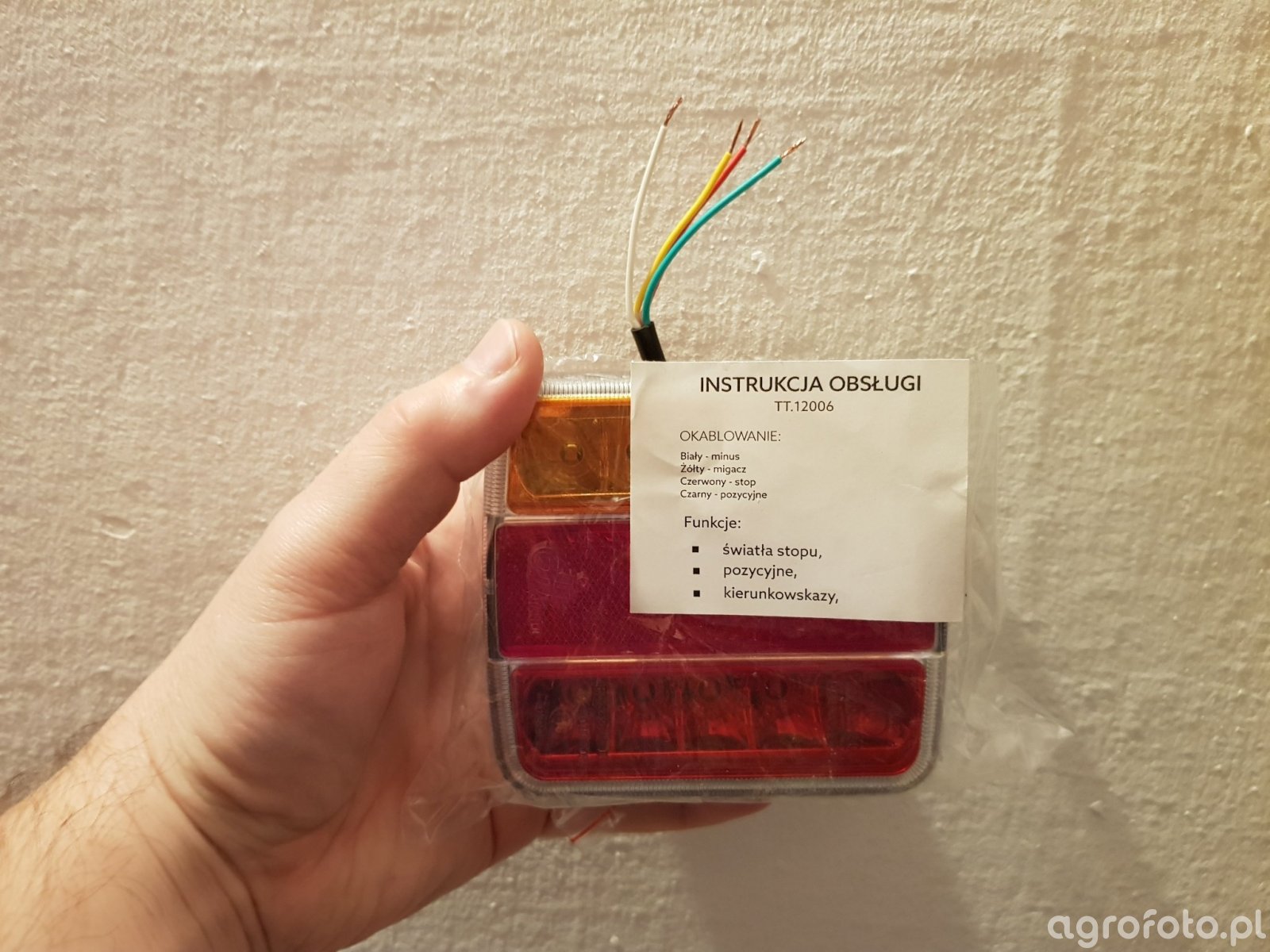

rozwiąż rebus
slawek74 16327 Opublikowano 7 Marca 2020 Daltonista robił instrukcjię?😁 Odnośnik do komentarza https://www.agrofoto.pl/forum/gallery/image/772957-lampy-led-i-rebus/#findComment-2665144
Maciej1993 7 Opublikowano 7 Marca 2020 a gdzie kabel od kierunkowskazów ? Odnośnik do komentarza https://www.agrofoto.pl/forum/gallery/image/772957-lampy-led-i-rebus/#findComment-2665152
Nowak5425 66 Opublikowano 7 Marca 2020 Jest przecież żółty. Odnośnik do komentarza https://www.agrofoto.pl/forum/gallery/image/772957-lampy-led-i-rebus/#findComment-2665173
krystekc355 196 Opublikowano 7 Marca 2020 Niema to jak robic z igły widły pomyłki sie zdarzają ... Ciekaw tylko jestem ile osob by poprawnie podlaczylo przewody np 7 żył ktore sa jednakowego koloru. Odnośnik do komentarza https://www.agrofoto.pl/forum/gallery/image/772957-lampy-led-i-rebus/#findComment-2665185
szymon09875 14696 Opublikowano 7 Marca 2020 Pozycja na zielonym dziwne 😮 chociaz bardziej ten migacz mnie rozbawił 😄 Odnośnik do komentarza https://www.agrofoto.pl/forum/gallery/image/772957-lampy-led-i-rebus/#findComment-2665197
Genius9872 420 Opublikowano 7 Marca 2020 ledy i zwykły przerywacz ? oj to chyba nie zda egzaminu Odnośnik do komentarza https://www.agrofoto.pl/forum/gallery/image/772957-lampy-led-i-rebus/#findComment-2665361
Root Admin yacenty 5110 Opublikowano 7 Marca 2020 Działa bez problemu mam już w 2 przyczepkach wiec i w rozsiewaczu będą Odnośnik do komentarza https://www.agrofoto.pl/forum/gallery/image/772957-lampy-led-i-rebus/#findComment-2665372
Genius9872 420 Opublikowano 7 Marca 2020 dobrze wiedzieć , dzięki Odnośnik do komentarza https://www.agrofoto.pl/forum/gallery/image/772957-lampy-led-i-rebus/#findComment-2665377
bratrolnika 29015 Opublikowano 7 Marca 2020 Za dnia słabo świecą-faktycznie nie widać, ale wieczorową porą czy w nocy jest ok Odnośnik do komentarza https://www.agrofoto.pl/forum/gallery/image/772957-lampy-led-i-rebus/#findComment-2665422
Root Admin yacenty 5110 Opublikowano 7 Marca 2020 Te co mam dobrze widać, te na zdjęciu to nowy zakup Odnośnik do komentarza https://www.agrofoto.pl/forum/gallery/image/772957-lampy-led-i-rebus/#findComment-2665424
bratrolnika 29015 Opublikowano 7 Marca 2020 Mam takie przy małej wywrotce, tylko te z białym kloszem Odnośnik do komentarza https://www.agrofoto.pl/forum/gallery/image/772957-lampy-led-i-rebus/#findComment-2665454
asharot 446 Opublikowano 8 Marca 2020 (edytowane) Może zabrakło czarnych przewodów a instrukcja była wydrukowana 😂 Dobrze chociaż świeca, mam zamiar takie zamontować przy dachu w ciągniku ? Edytowane 8 Marca 2020 przez asharot Odnośnik do komentarza https://www.agrofoto.pl/forum/gallery/image/772957-lampy-led-i-rebus/#findComment-2665528
danielhaker 7921 Opublikowano 8 Marca 2020 Po prostu zmienili przewód. Już nie raz z takim czymś się spotkałem Odnośnik do komentarza https://www.agrofoto.pl/forum/gallery/image/772957-lampy-led-i-rebus/#findComment-2665549
Bambi14 100 Opublikowano 8 Marca 2020 bratrolnika napisał: Mam takie przy małej wywrotce, tylko te z białym kloszem rzeczywiście te że srebrnym odbłyśnikiem słabo widać ale te że zdjęcia są spoko, jedynie stop mało się wyróżnia , ale kierunki i światła ładnie swieca, założyłem takie do rozsiewacza, polutowalem kable, mam nadzieję że będą wieczne.. Odnośnik do komentarza https://www.agrofoto.pl/forum/gallery/image/772957-lampy-led-i-rebus/#findComment-2665559
oFsik 141 Opublikowano 8 Marca 2020 Genius9872 napisał:ledy i zwykły przerywacz ? oj to chyba nie zda egzaminujedyny problem to niedziałające kontrolki kierunkowskazu w ciągniku Odnośnik do komentarza https://www.agrofoto.pl/forum/gallery/image/772957-lampy-led-i-rebus/#findComment-2665561
Bambi14 100 Opublikowano 8 Marca 2020 otóż to, to jest minus ledow Odnośnik do komentarza https://www.agrofoto.pl/forum/gallery/image/772957-lampy-led-i-rebus/#findComment-2665562
bratrolnika 29015 Opublikowano 8 Marca 2020 24 minuty temu, Bambi14 napisał: światła ładnie swieca No wlasnie świateł w słoneczny dzień praktycznie nie widać Odnośnik do komentarza https://www.agrofoto.pl/forum/gallery/image/772957-lampy-led-i-rebus/#findComment-2665568
hobbysta21 32 Opublikowano 8 Marca 2020 Kupiłem gotowa instalacje ż podobnymi lampami na magnesy. Tak żeby można było czy na opryskiwacz, rozsiewacz bądź agregat założyć i śmiało jechać. Koszt 80zl i czy to w dzień czy w nocy widać bardzo fajnie. Odnośnik do komentarza https://www.agrofoto.pl/forum/gallery/image/772957-lampy-led-i-rebus/#findComment-2665574
