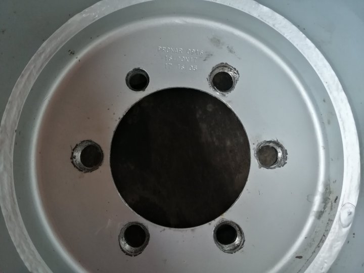

Przymusowa zmiana felgi. Może orientuje się ktoś, czy da się i czy jest sens naprawiać uszkodzoną felgę? Otwór centrujący i otwory szpilek są wyrobione.

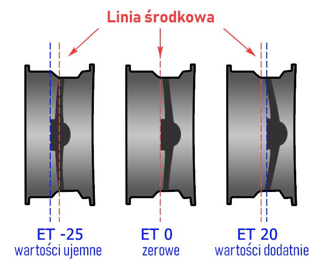

ET to odsadzenie jak dobra felga to nie ma co się bać że pęknie mam w dwóch samozbierających opony 15/55-17 tylko jedna 4 t i 2 koła , a druga 8 t i 4 koła , i w tej większej odsadzenie większe z 5-10 i nic się nie dzieje z budowy felg takie same .
2 godziny temu, bronek napisał:
Podobne nakrętka były oryginalnie. Problem w tym, że otwory zrobiły się "jajowate"
powiem że miałem taki problem-mam  , właśnie w samozbierającej kiedyś koło było przykręcane ale za słabo a dużo chodziła w transporcie z 10 km w jedną stronę . Tak sobie jadę i coś w ciągniku kierownica drży na asfalcie 😮,  myślę przedni napęd się załączył , zanim zajechałem do domu i znalazłem przyczynę minęło parę km pod obciążeniem . A to właśnie się poluzowały nakrętki na szpilkach wywaliło otwory od nich i centralny podobnie jak na zdjęciu , szpilki do wymiany wyklepało po 5 mm .
Wymieniłem tylko szpilki i nakrętki już minęło ileś tam km i lat i nic się nie dzieje , sprawdź jeszcze na dobrej o akurat na nowej feldze czy otwór centralny coś trzyma , bo u mnie na innych kołach jest tagże on nic nie robi całe obciążenie na nakrętkach i tarciu jak docisną felgę do piasty.
A otwory to możesz albo nawiercić w innym miejscu , albo dospawać podkładki pod każdą nakrętkę , ale estetyczniej dorobić całościowo okręg , tylko kwestia czy szpilek starczy . A próbowałeś dokręcić ?
