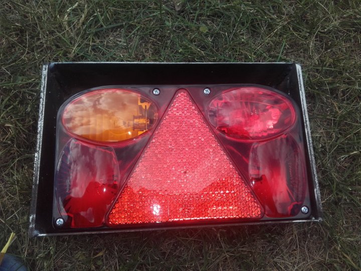

jedrus2020 210 Opublikowano 10 Lipca 2020 @Ursus932 A może takie coś? Odnośnik do komentarza https://www.agrofoto.pl/forum/gallery/image/771842-wywrotka-jednoosiowa-nr10/page/20/#findComment-2726479

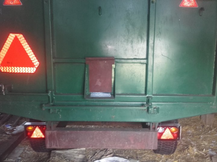

jedrus2020 210 Opublikowano 15 Lipca 2020 Dzisiaj w końcu założyłem światła. 1 Odnośnik do komentarza https://www.agrofoto.pl/forum/gallery/image/771842-wywrotka-jednoosiowa-nr10/page/20/#findComment-2728052
hubertb 4009 Opublikowano 15 Lipca 2020 Piekne tylko skąd prąd do światła cofania? Odnośnik do komentarza https://www.agrofoto.pl/forum/gallery/image/771842-wywrotka-jednoosiowa-nr10/page/20/#findComment-2728057
bratrolnika 29015 Opublikowano 15 Lipca 2020 Ja też dziś montowalem światła do przyczepy Odnośnik do komentarza https://www.agrofoto.pl/forum/gallery/image/771842-wywrotka-jednoosiowa-nr10/page/20/#findComment-2728062
jedrus2020 210 Opublikowano 15 Lipca 2020 są dwie opcje albo podlacze pod przeciwmgłowe. Albo przy puszce doloze włącznik i tak wożac gnoj zawsze wpierw wysiadam żeby burtę z tylu otworzyć Odnośnik do komentarza https://www.agrofoto.pl/forum/gallery/image/771842-wywrotka-jednoosiowa-nr10/page/20/#findComment-2728072
hubertb 4009 Opublikowano 15 Lipca 2020 Dołóż ale w ciągniku i daj złącze 13 pin. Ma to dwie zalety somsiad nie pożyczy oraz nie wyłazisz z ciągnika. Odnośnik do komentarza https://www.agrofoto.pl/forum/gallery/image/771842-wywrotka-jednoosiowa-nr10/page/20/#findComment-2728073
jedrus2020 210 Opublikowano 15 Lipca 2020 I tak wylaze bo muszę tylną burtę otworzyć na sama się nie otworzy.Na razie sa tylko zamontowane. Nie miałem schematu wtyczki A nie chciało mi się kombinować.wtyczki przy lampie . Odnośnik do komentarza https://www.agrofoto.pl/forum/gallery/image/771842-wywrotka-jednoosiowa-nr10/page/20/#findComment-2728074
