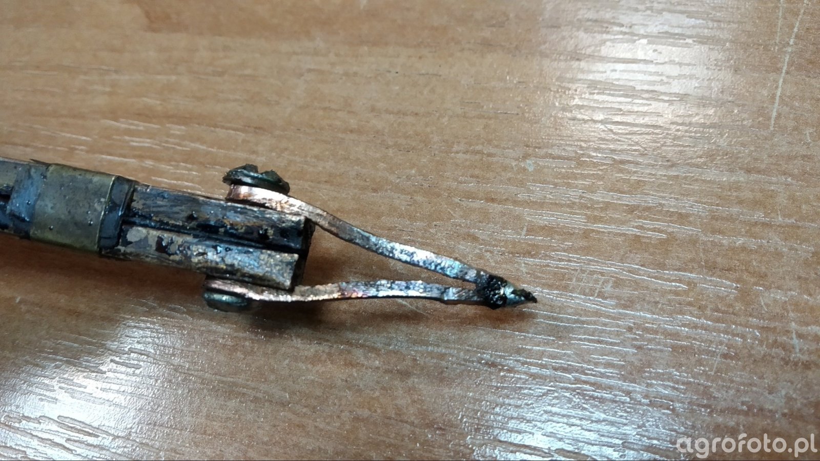

Nowy pomysł z grotem, wykonany z płaskownika miedzianego

hubertb 4009 Opublikowano 10 Lutego 2020 Grot jest zbyt gruby i zbyt krótki. Polskie lutownice mają problem z uchwytem grotu a nie nim samym. https://nowyelektronik.pl/index.php?id_product=25032&controller=product A tu rozwiązanie problemu : https://www.elektroda.pl/rtvforum/topic983017.html#gallery-3 Odnośnik do komentarza https://www.agrofoto.pl/forum/gallery/image/771029-lutownica-grot/#findComment-2649481
Genius9872 421 Opublikowano 10 Lutego 2020 Grubość wynosi 1.5-1.75mm także jest idealny, wiem bo testowałem .... bardzo szybko się nagrzewa. problemu z mocowaniem grotu nie mam. wzorowałem się na grocie tym specjalistycznym , lecz ciężko przeciąć drut okrągły 😅 a tu miałem odpowiedni płaskownik 😁 ale przecież najlepiej hejtować 😂 . Odnośnik do komentarza https://www.agrofoto.pl/forum/gallery/image/771029-lutownica-grot/#findComment-2649484
hubertb 4009 Opublikowano 10 Lutego 2020 Masz problem bo już podwijasz "uszy" w grocie a końce transformatora są czarne. Grot dla 65-75W wykonujemy z 1,5mm2. Czyli średnica jakieś 1,2-1,3mm. Ty zrobiłeś grot 100W w górę Odnośnik do komentarza https://www.agrofoto.pl/forum/gallery/image/771029-lutownica-grot/#findComment-2649487
Genius9872 421 Opublikowano 10 Lutego 2020 Nie mam problemu 😁 poprostu zrobiłem ten grot i jestem zadowolony , bo zdaje egzamin. zawsze mogę odchudzić i będzie cieńszy , praktyka pokaże, zamiast mnie hejtować zrób Sam taki ... chętnie zobaczę twój patent 😁 Odnośnik do komentarza https://www.agrofoto.pl/forum/gallery/image/771029-lutownica-grot/#findComment-2649498
hubertb 4009 Opublikowano 10 Lutego 2020 Nie zobaczysz od dobrych 10 lat nie robię grotów samodzielnie. Mam jedna zwarciówkę i to mocno przerobioną do pracy mobilnej, nie ma w niej transformatora jest przetwornica i ogniwa, standardowa żarówka zatopiona jest 1W diodą z kolimatorem 90o, którą wyzwala albo spust albo przełącznik na obudowie. Generalnie to bardziej inna lutownica niż samodzielny grot. Schematy zdjęcia i rozwiązania znajdziesz sobie na internetach. Wpisujesz przetwornica ZVS lub ZVS iron soldering. Reszta to już twoja inwencja twórcza. Odnośnik do komentarza https://www.agrofoto.pl/forum/gallery/image/771029-lutownica-grot/#findComment-2649500
