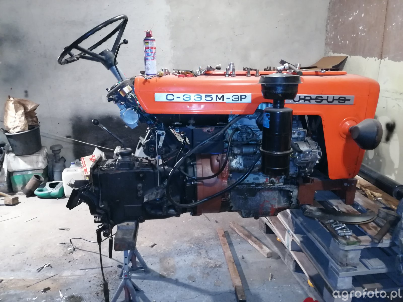

Co widzimy na zdjęciu Ursus C335M - 3p?
Ursus C-335M 3P to lekki ciągnik rolniczy z trzycylindrowym silnikiem wysokoprężnym Perkins AD3.152 o pojemności 2,5 l i mocy około 47 KM, stanowiący rozwinięcie serii C-330 zmodernizowanej do pracy z oszczędniejszą jednostką 3P. Maszyna wykorzystuje niesynchronizowaną skrzynię biegów 6/2, co przy prostym napędzie i niewielkiej masie własnej około 2,1 t sprawia, że dobrze sprawdza się w typowych pracach gospodarskich, transporcie, lekkiej uprawie i obsłudze maszyn zielonkowych. Tylni TUZ o udźwigu w granicach 1200–1300 kg pozwala na współpracę z pługami 2-skibowymi, kosiarkami i rozsiewaczami nawozów w małych i średnich gospodarstwach. Produkcja modeli C-335/C-335M przypada na drugą połowę lat 70. i 80., a przybliżone ceny używanych egzemplarzy w Polsce mieszczą się zazwyczaj w przedziale 18–30 tys. zł w zależności od stanu technicznego i wyposażenia.

Fajny swap ale bym się obawiał o tą skrzynie z M-ki gdyby 30-stki to problemu by nie było ale M-ka nie wiadomo.Ja bym stawiał przyrost mocy na poziomie 38 KM,cholera go wie jak to skrzynie zniesie.Zostają tylko testy zrobić
Zgadzam się jest wadliwa ale zaspawana bo ja rozkręcałem dla pewności , więc raczej nie puści. Wiadomo obciążenie moment wszystko wyjdzie...

Widzę, że wymieniałeś wspornik osi przedniej, od jakiego ciągnika wstawiłeś nowy?
Nowy odlew pasujący do miski dzięki temu ciągnik jest dłuższy tylko 10cm.
17 minut temu, Autofan napisał:
To jest odlew dedykowany do takiej przeróbki w 330? Czy od jakiegoś innego ciągnika? Jak wygląda sprawa sprzęgła? Pasuje oryginalne czy coś przerabiamy, np inne wałki itp jak w 360-3P?
Dedykowany do takiej przeróbki różnice w misce płaska od wózka widłowego albo c360 3p. Sprzeglo od c360 3p tarcze przerobione przenitowane na walki od c330.
Masz na myśli te przejściówki między miską a wspornikiem?
Układ kierowniczy też musiałeś zmienić, skoro ciągnik zrobił się dłuższy. Koło zamachowe też zmieniałeś, bo widziałem na innym zdjęciu, ono też od 360-3P?
Generalnie fajna przeróbka, teraz 330 jest pewnie dużo żwawsza i nie brakuje jej mocy.
Tak koło zamachowe od c360 3p układ orginalny od c360 3p
Tak dokładnie miska przedni wspornik, tak koło od c360 3p, układ kierowniczy był orginalny od c360 wychodziły takie modele na końcówce produkcji, wystarczyło rozsunąć mocowanie drążka z jednej strony a z drugiej odkręcić końcówkę drążka.
