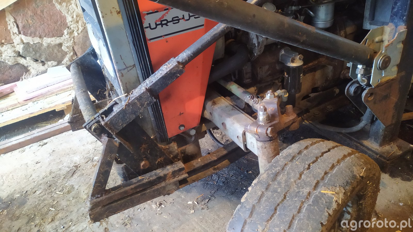

Genius9872 419 Opublikowano 31 Stycznia 2020 dwa siłowniki tam są ? po jednym na koło ? Odnośnik do komentarza https://www.agrofoto.pl/forum/gallery/image/770226-massey-ferguson-255/#findComment-2643067
PawelKtm525 197 Opublikowano 31 Stycznia 2020 śruby z przodu będzie rwalo aż miło miałem podobnie zamocowany to musiałem przerabiać Odnośnik do komentarza https://www.agrofoto.pl/forum/gallery/image/770226-massey-ferguson-255/#findComment-2643084

MariuszKlim 30 Opublikowano 31 Stycznia 2020 3 godziny temu, Genius9872 napisał: dwa siłowniki tam są ? po jednym na koło ? Tak. 3 godziny temu, PawelKtm525 napisał: śruby z przodu będzie rwalo aż miło miałem podobnie zamocowany to musiałem przerabiać niestety już to przerabiałem ale przy kolejnym razie to zrobię już od spodu pod osią. 3 godziny temu, Bananek napisał: znajomy traktor. pamiętam jak razem z twoim ojcem czekaliśmy aż kupiec po świnie przyjedzie do suchowoli. 😉 raczej to nie ja :p. dawniej my świnie hodowaliśmy i krowy. Fajne czasy Odnośnik do komentarza https://www.agrofoto.pl/forum/gallery/image/770226-massey-ferguson-255/#findComment-2643321

jedrus2020 210 Opublikowano 1 Lutego 2020 Suchowola w lodzkiem ?ile wyżej tur podnosi po tej przeróbce ? Odnośnik do komentarza https://www.agrofoto.pl/forum/gallery/image/770226-massey-ferguson-255/#findComment-2643409

MariuszKlim 30 Opublikowano 1 Lutego 2020 (edytowane) 2 godziny temu, Bananek napisał: toć mówię, że z twoim ojcem, a nie z Tobą. ten Ferdek miał wtedy takie charakterystyczne malowanie. jakby srebrolem. no tak srebrol się zgadza 40 minut temu, jedrus2020 napisał: Suchowola w lodzkiem ? ile wyżej tur podnosi po tej przeróbce ? jak dobrze pamiętam to około 3,50m wcześniej niecałe 3 metry Edytowane 1 Lutego 2020 przez MariuszKlim Odnośnik do komentarza https://www.agrofoto.pl/forum/gallery/image/770226-massey-ferguson-255/#findComment-2643437
jedrus2020 210 Opublikowano 1 Lutego 2020 to muszę i siebie taka przeróbke zrobic. Odnośnik do komentarza https://www.agrofoto.pl/forum/gallery/image/770226-massey-ferguson-255/#findComment-2643473
MariuszKlim 30 Opublikowano 1 Lutego 2020 chyba każde 10cm wyżej mocowanie siłowników to 60cm-80cm wyższa wysokość podnoszenia. już nie pamiętam dokładnie bo rok temu przerabiałem żeby fergusonem ładować bele słomy na ruszt Odnośnik do komentarza https://www.agrofoto.pl/forum/gallery/image/770226-massey-ferguson-255/#findComment-2643614
