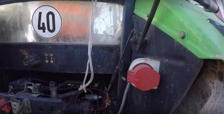

Czy mógłbyś podesłać zdjęcie, albo opisać jak jest rozwiązane zewnętrzne sterowanie podnośnikiem, bo prawdopodobnie powinien być tam jakiś elektromagnes spinający dwie takie "trójkątne" blaszki po naciśnięciu guzika, a u mnie w agroprima 6.16 tego nie ma ?
Oryginalnie miał dwa rozdzielacze i dwie pary szybkozłączy, a z jednej trójnik i przewód do sterowania siłownikami przedniego podnośnika (odcinany dodatkowym zaworem pod kabiną). Dokupiłem jeszcze jeden rozdzielacz (było na niego miejsce - przewidzieli) i teraz mam trzy pary, w tym jedna obsługuje przedni podnośnik jeśli otworzysz zawór pod kabiną.
24 minuty temu, Camell_95 napisał:
Chodziło mi czy masz tam takie urządzonko jak zaznaczone na załączonym zdjęciu i jak to działa. Dobrze wiedzieć że można dołożyć dodatkową sekcje rozdzielacza 😉
To jest elektromagnes który się wysuwa po naciśnięciu guzika na dźwigni na błotniku. Wtedy czubek wchodzi w jedną z dziurek na półksiężycu i możesz sterować podnośnikiem TYLNYM. U mnie to nie działa więc ręką przesuwam półksiężyc i tak steruje podnośnikiem (niezbyt wygodne ale da się). Jeszcze jedno mi się przypomniało: wbrew pozorom olej do podnośnika jest brany ze skrzyni biegów, a ta skrzynka z tyłu pod kabiną to tylko zbiornik wyrównawczy - mieszanie oleju mogłoby Cię drogo kosztować - ok 80 litrów razy 10 zł
