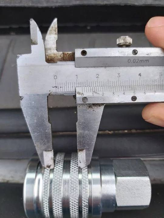

mds212 2167 Opublikowano 16 Stycznia 2020 I to an zwykklych gniazdach euro mozna zrobic? Czy tzreba jakies specjalne? I czy grubosc scianki ma znaczenie?, bo widze ze gruba dales Odnośnik do komentarza https://www.agrofoto.pl/forum/gallery/image/769225-zlacza-euro-pushpull/page/2/#findComment-2632607
sumek666 5103 Opublikowano 16 Stycznia 2020 Tak, to są zwykłe gniazda. 25,60 zł brutto. W sobotę postaram się zrobić lepszy film. Ścianka czego bo nie zrozumiałem? Odnośnik do komentarza https://www.agrofoto.pl/forum/gallery/image/769225-zlacza-euro-pushpull/page/2/#findComment-2632618

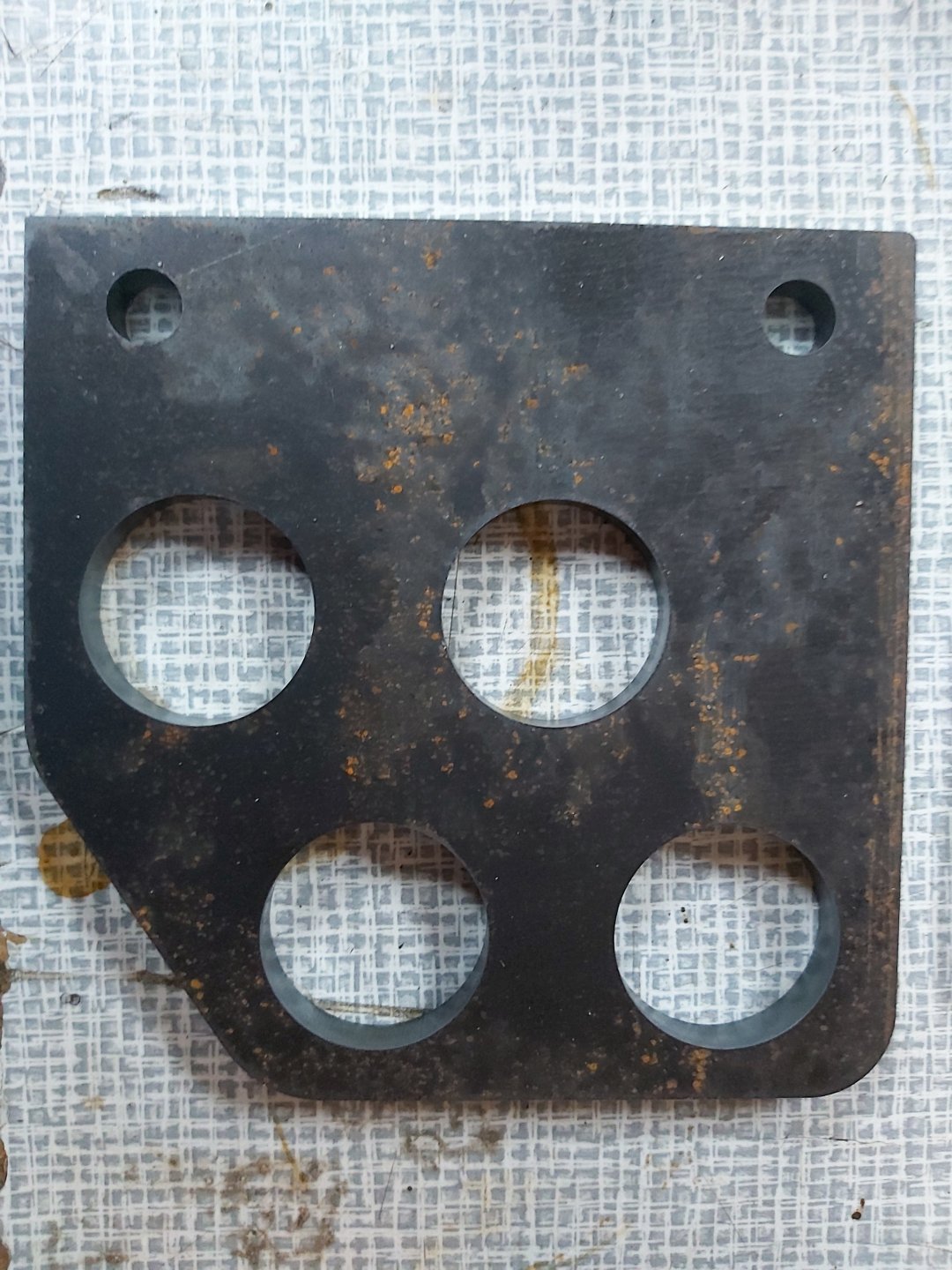

mds212 2167 Opublikowano 16 Stycznia 2020 Uchwytu, jak mam w zetorze to z blachyz robione ok 2-3m to mzoe byc taka grubsoc czy musi byc grubsze? Odnośnik do komentarza https://www.agrofoto.pl/forum/gallery/image/769225-zlacza-euro-pushpull/page/2/#findComment-2632632
sumek666 5103 Opublikowano 16 Stycznia 2020 o ten wymiar chodzi Odnośnik do komentarza https://www.agrofoto.pl/forum/gallery/image/769225-zlacza-euro-pushpull/page/2/#findComment-2632636
mds212 2167 Opublikowano 16 Stycznia 2020 Juz rozumiem, bo za bardzo nie wiedzialem o co sie zaczepiaja te segery, a one w te rowki maja wpasc Odnośnik do komentarza https://www.agrofoto.pl/forum/gallery/image/769225-zlacza-euro-pushpull/page/2/#findComment-2632641
sumek666 5103 Opublikowano 16 Stycznia 2020 dokładnie. musisz sobie pomierzyć na które rowki chcesz chcesz dać segery. wg mnie blaczka 2 mm będzie się gięła, bo jakby nie patrzeć wymaga to siły. Odnośnik do komentarza https://www.agrofoto.pl/forum/gallery/image/769225-zlacza-euro-pushpull/page/2/#findComment-2632643
zycietoniejebajka1 1785 Opublikowano 16 Stycznia 2020 #4 by wystarczyła tylko by trza dystanse porobić, to faktyczbnie chyba lepiej z #12 wypalić. Odnośnik do komentarza https://www.agrofoto.pl/forum/gallery/image/769225-zlacza-euro-pushpull/page/2/#findComment-2632644
sumek666 5103 Opublikowano 16 Stycznia 2020 tutaj jest #10 czarną mam 2 rodzaje gniazd i musiałem dostosować się do węźszych Odnośnik do komentarza https://www.agrofoto.pl/forum/gallery/image/769225-zlacza-euro-pushpull/page/2/#findComment-2632645
zycietoniejebajka1 1785 Opublikowano 16 Stycznia 2020 To masz tam trochę luzu? Bo między segerami masz dobre 12 mm Odnośnik do komentarza https://www.agrofoto.pl/forum/gallery/image/769225-zlacza-euro-pushpull/page/2/#findComment-2632649
sumek666 5103 Opublikowano 16 Stycznia 2020 (edytowane) hmmm a to ty tylko na cyfrowej suwmiarce się znasz czy problemy z matematyką ? 12,4 - 10 mm to wychodzi 2,4 mm luzu. drugie mam na 10,5 mm i te lepiej chodzą. ale też wydaje mi się, że te są jeszcze nie wyrobione. Edytowane 16 Stycznia 2020 przez sumek666 Odnośnik do komentarza https://www.agrofoto.pl/forum/gallery/image/769225-zlacza-euro-pushpull/page/2/#findComment-2632652

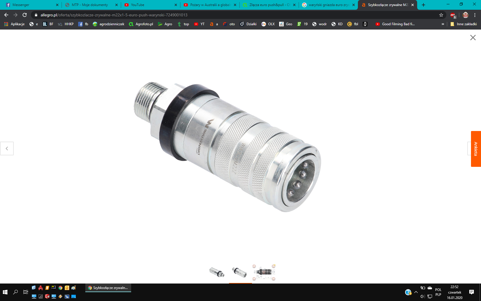

sumek666 5103 Opublikowano 16 Stycznia 2020 Przed chwilą, Krzysztof81 napisał: Wprost przeciwnie -ze Szwecji. ale na pewno nie takie TY masz tego typu na pewno https://allegro.pl/oferta/szybkozlacze-zrywalne-m22x1-5-euro-push-warynski-7249001013 Odnośnik do komentarza https://www.agrofoto.pl/forum/gallery/image/769225-zlacza-euro-pushpull/page/2/#findComment-2632671
Uziu92 9871 Opublikowano 16 Stycznia 2020 ja jedną ale tylko dlatego ze ciekła i nie udało mi się uszczelnić, ale działała dobrze do samego końca. Odnośnik do komentarza https://www.agrofoto.pl/forum/gallery/image/769225-zlacza-euro-pushpull/page/2/#findComment-2632673
sumek666 5103 Opublikowano 16 Stycznia 2020 Przed chwilą, Krzysztof81 napisał: Jak nowe to tak. Trochę wyrobione to tak sobie, lubią wyskoczyc zanim załapią i jeszcze jak ktos zostawi ciśnienie w przewodzie. Kwestia też dobrych wtyczek. Zobaczysz. Ja juz wszystkie wymieniałem. to co mam takie założyć? https://allegro.pl/oferta/szybkozlacze-hydrauliczne-wtyczka-m22x1-5-skrecane-8578024567?utm_feed=aa34192d-eee2-4419-9a9a-de66b9dfae24&utm_source=google&utm_medium=cpc&utm_campaign=_mtrzcj_czescimaszyn_pla_czesci_do_maszyn&ev_adgr=Części+do+maszyn&gclid=CjwKCAiAsIDxBRAsEiwAV76N8y3mwnN349wln-GvlAYZRw5Jcica9CUUh1eTgy1bPjj_KmTm_KbE1hoCh0IQAvD_BwE Odnośnik do komentarza https://www.agrofoto.pl/forum/gallery/image/769225-zlacza-euro-pushpull/page/2/#findComment-2632674

sumek666 5103 Opublikowano 16 Stycznia 2020 pierścienie osadcze a nie segery właśnie myślę, że będzie trzeba pierścionki z blachy #2 dopalić Odnośnik do komentarza https://www.agrofoto.pl/forum/gallery/image/769225-zlacza-euro-pushpull/page/2/#findComment-2632701
