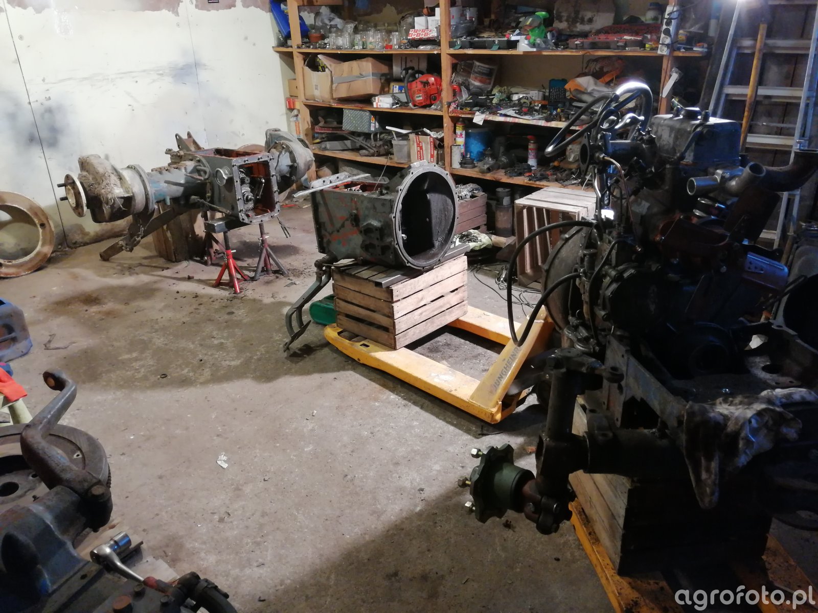

Może coś z tego się złoży 😋
Co widzimy na zdjęciu Ursus C-328, C-330?

15 godzin temu, Genius9872 napisał:
na zwolnicach jest opuszczony ?
Tak do zwężenia jest opuszczony
3 godziny temu, macius11157 napisał:
Skrzynia I most też od 330 może tylko papiery masz od 328. 328 nie ma filtra oleju że skrzyni i mocowań do ladowacza na skrzyni
Musi być to końcówka produkcji c328  niema zaczepu polowego i linka motogodzin jest pod ramionem przekładni kolumny kierowniczej,
Ma być tak:obudowa skrzyni z wyprowadzeniem napędu obrotomierza od góry jak w C-328 nr kat.050/01-101/3 była montowana do nr ciągnika 119999 (do końca czerwca 1969)Od nr ciągnika 122000 (czyli od lipca 1969)mamy obudowę z bocznym wyprowadzeniem napędu obrotomierza nr kat.050/01-101/4.
A nr fabryczny to 112175 rocznik 1967 czyli jeszcze c328.
Jest jeszcze opcja ze tylny most jest od c330 ale nie posiada zaczepu polowego...
