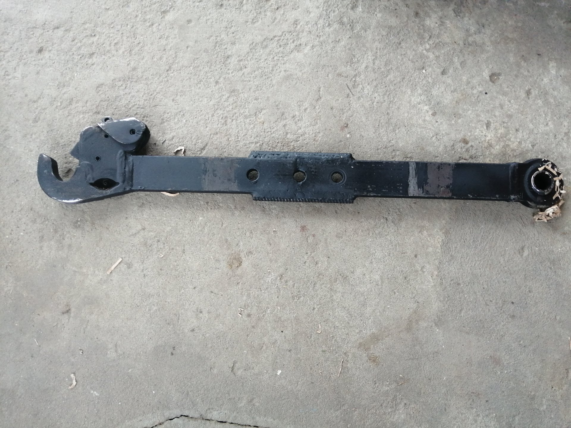

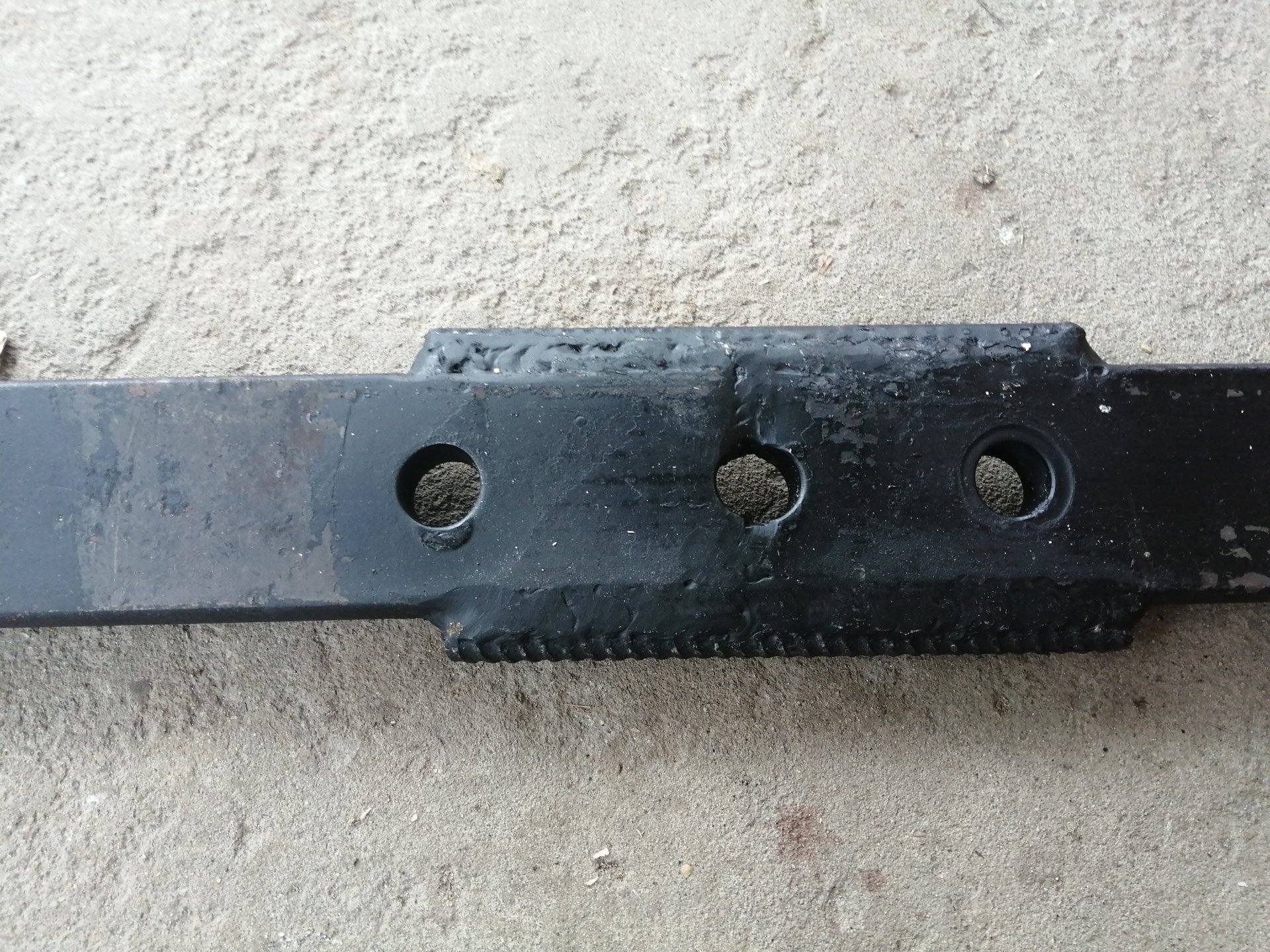

Gość Opublikowano 13 Stycznia 2020 Chłopy będzie to trzymać? Odnośnik do komentarza https://www.agrofoto.pl/forum/gallery/image/768846-renault-ares-566-rz/page/10/#findComment-2629976

Zawisza 256 Opublikowano 13 Stycznia 2020 2 godziny temu, karol6130 napisał: Chłopy będzie to trzymać? Lekkie graty wytrzyma, zarzucisz cos cięższego to pęknie 100 procent, przerabiałem to u siebie, tylko nie wstawiłem takich drucików jak tutaj pokazane tylko konkrętną sztabe o grubości 12mm i szerokości 4cm, niestety pękło zaraz za wzmocnieniem bo zrobiłem jak tutaj na tym zdj wzmocnienie kończyło się za otworem, teraz dałem taką sztabe przez prawie całą długość belki i siedzi. Odnośnik do komentarza https://www.agrofoto.pl/forum/gallery/image/768846-renault-ares-566-rz/page/10/#findComment-2630053

Gość Opublikowano 13 Stycznia 2020 21 minut temu, Zawisza napisał: Lekkie graty wytrzyma, zarzucisz cos cięższego to pęknie 100 procent, przerabiałem to u siebie, tylko nie wstawiłem takich drucików jak tutaj pokazane tylko konkrętną sztabe o grubości 12mm i szerokości 4cm, niestety pękło zaraz za wzmocnieniem bo zrobiłem jak tutaj na tym zdj wzmocnienie kończyło się za otworem, teraz dałem taką sztabe przez prawie całą długość belki i siedzi. Zamówiłem nowe, to jest tymczasowo. Ja tego nie spawałem, sklep mi pospawał. Zamówiłem za tydzień już było do odebrania, tylko jak się okazało 6 cm za krutkie, to jest od jakiejś większej serri. Nowe ma być podobno do konca tygodnia. Odnośnik do komentarza https://www.agrofoto.pl/forum/gallery/image/768846-renault-ares-566-rz/page/10/#findComment-2630065
