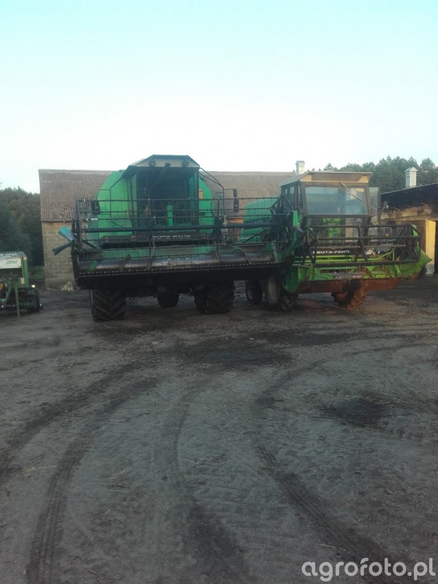

Obydwa kombajny mają kabinę to i w deszcz można kosić.
Malutki 193 Opublikowano 8 Stycznia 2020 O to to. A nie jak bizony bez kabin - tylko kropelka deszczu spadnie już zjeżdżają na bazę. Sam wielokrotnie widziałem. 1 Odnośnik do komentarza https://www.agrofoto.pl/forum/gallery/image/768749-deutz-fahr-m-3580-i-m-770/#findComment-2626005
masterinstructor 30 Opublikowano 8 Stycznia 2020 no dokładnie beż kabiny w deszczu nie da się kosić Odnośnik do komentarza https://www.agrofoto.pl/forum/gallery/image/768749-deutz-fahr-m-3580-i-m-770/#findComment-2626013
LEX266 250 Opublikowano 8 Stycznia 2020 (edytowane) Ot to..właśnie...gdyby jeszcze prasy rolujące miały kabiny to słomę też można by..w deszcz.. Edytowane 8 Stycznia 2020 przez LEX266 Odnośnik do komentarza https://www.agrofoto.pl/forum/gallery/image/768749-deutz-fahr-m-3580-i-m-770/#findComment-2626021
Bartek933 5716 Opublikowano 8 Stycznia 2020 Najlepiej w deszcz, żeby państwu z działki obok się nie kurzyło 1 1 Odnośnik do komentarza https://www.agrofoto.pl/forum/gallery/image/768749-deutz-fahr-m-3580-i-m-770/#findComment-2626085
farmtrac8244 492 Opublikowano 12 Stycznia 2020 Jak te dojce sie sprawują? Ten większy wydajnościa do jakiego można przyrównać. Odnośnik do komentarza https://www.agrofoto.pl/forum/gallery/image/768749-deutz-fahr-m-3580-i-m-770/#findComment-2629182
lukaschels 134 Opublikowano 24 Czerwca 2020 No też mam pytanie. Jak deutze.? Odnośnik do komentarza https://www.agrofoto.pl/forum/gallery/image/768749-deutz-fahr-m-3580-i-m-770/#findComment-2720712
masterinstructor 30 Opublikowano 24 Czerwca 2020 farmtrac8244 napisał: Jak te dojce sie sprawują? Ten większy wydajnościa do jakiego można przyrównać. Wydajność mnie mniej więcej dwóch bizonów . Odnośnik do komentarza https://www.agrofoto.pl/forum/gallery/image/768749-deutz-fahr-m-3580-i-m-770/#findComment-2720740

Gość Opublikowano 25 Czerwca 2020 19 godzin temu, masterinstructor napisał: Wydajność mnie mniej więcej dwóch bizonów . Te dwa deutz-y jak dwa bizony? Eeeeeee to ja wolę bajzona🤣🤣 Odnośnik do komentarza https://www.agrofoto.pl/forum/gallery/image/768749-deutz-fahr-m-3580-i-m-770/#findComment-2721096
masterinstructor 30 Opublikowano 25 Czerwca 2020 Panie bo bizon jest najlepszy Polska moc ach te sentyment a . Odnośnik do komentarza https://www.agrofoto.pl/forum/gallery/image/768749-deutz-fahr-m-3580-i-m-770/#findComment-2721143
yaro_1 169 Opublikowano 25 Czerwca 2020 do bizona to bez porównania, ja mam 3575 to bym powiedział że wydajność do 8ton na godzinę, ale to też zależy od tego co się kosi Odnośnik do komentarza https://www.agrofoto.pl/forum/gallery/image/768749-deutz-fahr-m-3580-i-m-770/#findComment-2721206
