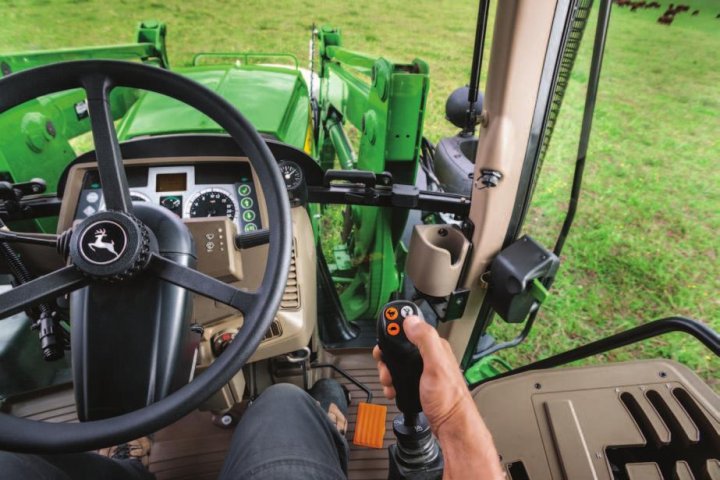

Przekładka ładowacza Mailleux 40-85 z Fendta 306 lsa na JD 6220. Kupiona adaptacja do JD wymagała przeróbki najazdów pod starszy typ ładowacza. Reszta kompletowała we własnym zakresie. Na foto umiejscowienie joysticka na wzór oryginału. Docelowo jeden ładowacz będzie pasował do dwóch ciągników.
Ten ciągnik miał kiedyś oryginalny ładowacz ale na zwykłym Joysticku który był zamontowany w miejscu wyciętego plastiku. Tam gdzie ten zaślepiony siwy fragment obudowy. Wywaliłem stary uchwyt, wyciąłem otwór  w dedykowanej zaślepce a pod spodem jest gotowy stelaż  pod joystick.
No z polskimi producentami jest problem. Wiem o tym bo montuje zawodowo ładowacze  i czasem jest tak że dedykowane uchwyty joysticka do niczego się nie nadają i trzeba robić  nowe uchwyty samemu.

właśnie widzę że niektóre fimy montują tak na odpierdziel ... zwisające linki z boku ciągnika itd. nam jak zamontowali to linki ładnie poprowadzili pod kabiną że nic nie wystaje a w kabinie linki schowane są w takim jakby rękawie w kolorze podobnym jak tapicerka w ciągniku
@damianzbr chodziło mi raczej że jest estetyczniej bo jest schowany bo jest taka możliwość, w wielu ciągnikach nie ma dedykowanych miejsc na joystick i wtedy montuje się go gdzie jest wygodniej.
Pracuje w serwisie ciągników  dlatego montuje ładowacze, tuzy, womy pneumatyki i wiele innych podzespołów. Tzw przegląd "0" i wydanie do klienta .
