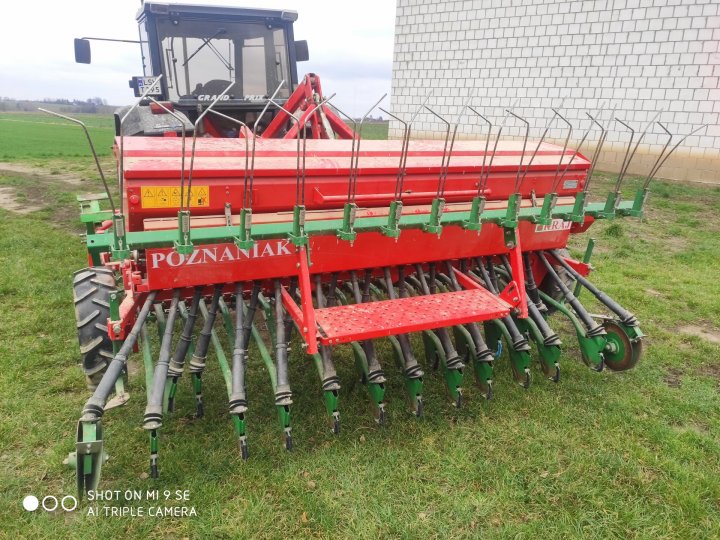

izydor6280 1305 Opublikowano 4 Stycznia 2020 nawet nie kupuj 2.7 bo to strzał w kolano jedyne rozsądne opcje to 2.5 lub 3m, zmienić rozstaw w poznaniaku to nic trudnego, a i tak tych 25 redlic to za dużo na tą szerokość ja na AM nie narzeka, choć za wiele nie ma do pracy wał rurowy to też nie najlepszy pomysł, choć dla mnie taki packer jeszcze gorszy 2 Odnośnik do komentarza https://www.agrofoto.pl/forum/gallery/image/768529-agregat-agro-masz/page/2/#findComment-2622953

Esab200 360 Opublikowano 4 Stycznia 2020 6 minut temu, izydor6280 napisał: nawet nie kupuj 2.7 bo to strzał w kolano jedyne rozsądne opcje to 2.5 lub 3m, zmienić rozstaw w poznaniaku to nic trudnego, a i tak tych 25 redlic to za dużo na tą szerokość ja na AM nie narzeka, choć za wiele nie ma do pracy wał rurowy to też nie najlepszy pomysł, choć dla mnie taki packer jeszcze gorszy To jaki masz wał ? Mam nie daleko dilera sipmy i wchodzi w grę sipma dzik co o tym myślicie? Odnośnik do komentarza https://www.agrofoto.pl/forum/gallery/image/768529-agregat-agro-masz/page/2/#findComment-2622968
lols123 173 Opublikowano 4 Stycznia 2020 Tak jak Ci tu wszyscy piszą nie bierz 2,7m tylko 3m sam mam cały zestaw 2,7m Unii na sprzedaż i ciężko z tym, sam poszerzyłem poznaniaka z 2,7m na 3m bez zbędnych przeróbek tylko po obu stronach 4 skrajne redlice porozsuwałem maksymalnie u jest ok tak jak na zdjęciu zrobione na szybko do brony aktywnej 3m i już tak jest 2lata Odnośnik do komentarza https://www.agrofoto.pl/forum/gallery/image/768529-agregat-agro-masz/page/2/#findComment-2622987

Daro20 661 Opublikowano 4 Stycznia 2020 Też kiedyś kupiliśmy agregat 3m do węższego siewnika z myślą że się zmieni siewnik i 7 lat siałem agregatem zębowym agromasz 3m + 2,7m poznaniak tylko po 2 zęby skrajne w agregacie były odkręcone i nie było problemu a teraz kolejne 7 lat ten sam agregat + poznaniak talerzowy 3m. Mam też agromaszu agregat talerzowy 3m z hydropakiem i siałem trochę nim ale efekt niezadowalający, Odnośnik do komentarza https://www.agrofoto.pl/forum/gallery/image/768529-agregat-agro-masz/page/2/#findComment-2623060
Gość Opublikowano 4 Stycznia 2020 @Esab200 taki sam model agregatu jak na twoim zdjęciu Odnośnik do komentarza https://www.agrofoto.pl/forum/gallery/image/768529-agregat-agro-masz/page/2/#findComment-2623061

AgroDamian360330 48 Opublikowano 4 Stycznia 2020 Esab200 napisał: Właśnie , chce używać poznaniaka przez parenascie lat. Kupiłem w tamtym roku dość ładny egzemplarz nie wyjechany z pierwszych rąk. Na mój areał twierdzę że wystarczy jestem z niego zadowolony i o co chodzi. Co do ścieżek to powiem wam panowie szczerze, żyję na zadupiu rolnictwo w moim regionie jest marne, jestem pierwszy we wsi co ma sprzęt do jazdy a nie do remontu i co chcę powiedzieć u nas nie ma takiego czegoś jak ścieżki ! Wieś obok mam kumpla ma ponad 100 ha i też nie stosuje tego a mało to mamy tak małe działki że nie ma gdzie zrobić tej ścieżki. @sumek666 nie podpuszczaj mnie. Nie zrobię samemu za dużo pierdolenia choć wiem że bym zrobił mam na sprzedaż agregat 2.7m napisałem na priv Odnośnik do komentarza https://www.agrofoto.pl/forum/gallery/image/768529-agregat-agro-masz/page/2/#findComment-2623135
