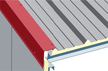

sumek666 5103 Opublikowano 4 Stycznia 2020 @Agrest powiedz mi taka rzecz. W jaki sposób masz zamontowana wiatrownice? Odnośnik do komentarza https://www.agrofoto.pl/forum/gallery/image/768505-hala-stalowa/#findComment-2623046
Gość Opublikowano 4 Stycznia 2020 Pewnie niekompletna bez rybki stężeń, łat Nawet jeśli kompletna to weź ją zrób na gotowo i podlicz koszta a się zdziwisz. Tak samo pustak na taką halę kupisz za 20tys złotych. Wybuduj i zobaczysz czy w 150000 się zmieścisz. 5 minut temu, sumek666 napisał: @Agrest powiedz mi taka rzecz. W jaki sposób masz zamontowana wiatrownice? Kurczę musiałbym zerknąć bo nie pamiętam, ale są chyba zrobione iksy pomiędzy krokwiami z fi16 naciąganego śrubą rzymską Odnośnik do komentarza https://www.agrofoto.pl/forum/gallery/image/768505-hala-stalowa/#findComment-2623052
sumek666 5103 Opublikowano 4 Stycznia 2020 Jakie iksy? 😐 Chyba bez zdjęcia się nie obędzie:/ Chodzi mi o to, że mam blachę położona na murze. Mam wiatrownice i nie bardzo wiem jak to łatwo i szybko zamontować. Odnośnik do komentarza https://www.agrofoto.pl/forum/gallery/image/768505-hala-stalowa/#findComment-2623059
Gość Opublikowano 4 Stycznia 2020 Po przekątnej druty tworzą X. Jak przekątne prostokąta - naciągane śrubą rzymską stabilizują konstrukcję przed wiatrem Odnośnik do komentarza https://www.agrofoto.pl/forum/gallery/image/768505-hala-stalowa/#findComment-2623064
sumek666 5103 Opublikowano 4 Stycznia 2020 Panie kierowniku o wiatrownice pytam Odnośnik do komentarza https://www.agrofoto.pl/forum/gallery/image/768505-hala-stalowa/#findComment-2623065
soltys48 21717 Opublikowano 4 Stycznia 2020 wiatrówkę/opierzenie .... Odnośnik do komentarza https://www.agrofoto.pl/forum/gallery/image/768505-hala-stalowa/#findComment-2623069
