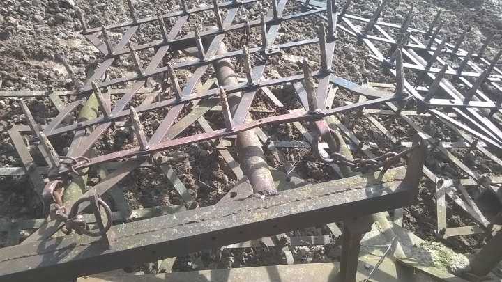

darek3 424 Opublikowano 18 Grudnia 2019 Ja nigdzie nie pisałem o rozmiarze gwintu, to Ty się tego uczepiłeś😁😝, ja pisałem o długości zęba i to się zgadza, u mnie namierzyłem 20cm, może i te 21 miały jak były nowe, nie mówię że nie. Odnośnik do komentarza https://www.agrofoto.pl/forum/gallery/image/767592-brony-polowe-20/page/2/#findComment-2611788
Rafcioo96 45 Opublikowano 18 Grudnia 2019 Zależy jaki producent zęba, widziałem nawet ze maja 22cm dlugosciZależy jaki producent zęba, widziałem nawet ze maja 22cm dlugosci Odnośnik do komentarza https://www.agrofoto.pl/forum/gallery/image/767592-brony-polowe-20/page/2/#findComment-2611794

Maverick 128 Opublikowano 18 Grudnia 2019 Tak. jeśli są zbyt długie ogniwa to się klinują i brona wisi w powietrzu w porównaniu do innych. 1 Odnośnik do komentarza https://www.agrofoto.pl/forum/gallery/image/767592-brony-polowe-20/page/2/#findComment-2612018
kopin 4144 Opublikowano 18 Grudnia 2019 a wieszał ktoś cieżkie brony na łancuchu takim jak są w rozrzutniku? Odnośnik do komentarza https://www.agrofoto.pl/forum/gallery/image/767592-brony-polowe-20/page/2/#findComment-2612036
sebe1033 397 Opublikowano 19 Grudnia 2019 (edytowane) ja miałem do tego te łączące obręcze/koła ze sprężyny z osobówki, tylko brony średnie Edytowane 22 Grudnia 2019 przez sebe1033 Odnośnik do komentarza https://www.agrofoto.pl/forum/gallery/image/767592-brony-polowe-20/page/2/#findComment-2612151
Rafcioo96 45 Opublikowano 22 Grudnia 2019 Do ramy mam przyspawana ceownik i tam będę wykładał ogniwo i śruba 12, a do brony będzie zamontowane szeklą Odnośnik do komentarza https://www.agrofoto.pl/forum/gallery/image/767592-brony-polowe-20/page/2/#findComment-2614054
