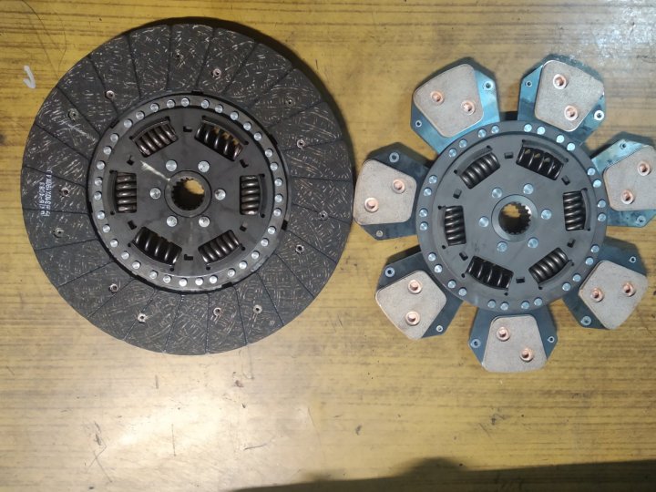

Standard w tych ciągnikach ,poszło sprzęgło po 2300mth . Przerabiał ktoś w nim sprzęgło? Pasuje tutaj docisk na łapki ?
Kosztów na razie nie podam, bo wczoraj dopiero go rozjechałem . Chciałem założyć docisk od zwykłej proxy, ale z tego co się dowiedziałem nie będzie pasować.  A założenie zwykłej tarczy organicznej do tego docisku   przedłuży żywotność ? Brak amortyzatorów w jej , ma jakiś wpływ?        Tak oryginalnie było sprzęgło LUK.
wydaje mi się ,że tarcza szybciej się zużyje,ale za to docisk nie ucierpi.

Nie myślałeś o założeniu pełnej tarczy?
Właśnie myślę o założeniu pełnej organicznej , tylko nie ma amortyzatorów i nie wiem czy frez będzie pasował .
Wszystko pasuje tylko będzie głośniejsze ale przynajmniej docisk tyle nie dostaje i dlatego się bardziej opłaca zwykłą zakładać

Faktycznie pełna tarcza do Proximy plus nie pasuje. Najeździlem się dzisiaj i niby tarcza fi310, frez 18z (ale niestety mniejszy wałek . Panowie z Inter Vaxu powiedzieli że do plusa innej jak ceramicznej nie założę . Do zwykłej Proximy i Forrtery organiczne podpasują,a tu nie 😬.

u mnie zwykła proxa 8441 pierwsze sprzęgło siadło na 3k co na ciągnik z turem uważam że długo wytrzymało, aktualnie ponad 6300 godz i sprzęgło ani myśli siadać
Docisk masz na łapki i pełną tarcze ? Rozmawiałem z rolnikiem, co też ma tą proxe ,właśnie  pełna tarcza, docisk na łapki , tylko że bez tura i ponad 5000mtg i turla się dalej .
