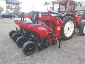

wojtal24 5151 Opublikowano 26 Listopada 2019 Jak się sprawuje ten siewnik bo rozglądam się za czymś do kukurydzy a że mam już kilka maszyn kongslide i jestem zadowolony. ile nawozu wchodzi w podsiewacz Odnośnik do komentarza https://www.agrofoto.pl/forum/gallery/image/766404-demeter-variosem/#findComment-2598673
Sylwekx25 6296 Opublikowano 26 Listopada 2019 Dmuchawa identyczna jak w moim Unisem na licencji Hassi Odnośnik do komentarza https://www.agrofoto.pl/forum/gallery/image/766404-demeter-variosem/#findComment-2598683
wojtal24 5151 Opublikowano 26 Listopada 2019 bo kongskilde kupiło kiedyś hassie Odnośnik do komentarza https://www.agrofoto.pl/forum/gallery/image/766404-demeter-variosem/#findComment-2598721
solek01 251 Opublikowano 26 Listopada 2019 To jest pod czy nad ciśnieniowy? 4 godziny temu, Sylwekx25 napisał: Dmuchawa identyczna jak w moim Unisem na licencji Hassi A tym twoim Hassi jak się sieje ? nie ma problemy jak są różne wielkości ziaren? Odnośnik do komentarza https://www.agrofoto.pl/forum/gallery/image/766404-demeter-variosem/#findComment-2598767
prof_Martin 21 Opublikowano 26 Listopada 2019 350 kg fosforanu, podciśnieniowy Odnośnik do komentarza https://www.agrofoto.pl/forum/gallery/image/766404-demeter-variosem/#findComment-2598780
Sylwekx25 6296 Opublikowano 26 Listopada 2019 solek01 napisał: To jest pod czy nad ciśnieniowy? 4 godziny temu, Sylwekx25 napisał: Dmuchawa identyczna jak w moim Unisem na licencji Hassi A tym twoim Hassi jak się sieje ? nie ma problemy jak są różne wielkości ziaren? Mam go dopiero drugi sezon ale do tej pory problemów z wysiewem nie miałem. Kwestia dobrego ustawienia zgarniaków przy tarczach i wysiewa w miarę równo. Odnośnik do komentarza https://www.agrofoto.pl/forum/gallery/image/766404-demeter-variosem/#findComment-2598790
solek01 251 Opublikowano 26 Listopada 2019 Tak pytam bo chciałbym coś kupić swojego, przeważnie polecają monosemy i pneumasemy, z Becerami i polskimi ponoć problemy a o Hassi piszą mało. Znowu Hassie można trochę taniej kupić Odnośnik do komentarza https://www.agrofoto.pl/forum/gallery/image/766404-demeter-variosem/#findComment-2598813
Sylwekx25 6296 Opublikowano 26 Listopada 2019 Ja za mojego dałem 3500 zł czyli nie dużo jak na punktowy podciśnieniowy , jest w mojej galerii , jak masz jeszcze jakieś pytania to chętnie odpowiem. ;) Odnośnik do komentarza https://www.agrofoto.pl/forum/gallery/image/766404-demeter-variosem/#findComment-2598823
solek01 251 Opublikowano 26 Listopada 2019 (edytowane) To napisz mi jak się zmienia ilość wysiewanych nasion ? czy jest tak jakby skrzynia i łańcuch się przemienia czy trzybik trzeba ściągnąć i inny założyć? Tarcze mają uszczelniacze? i jak z dostępnością i cenami części? A o takim co powiesz? https://www.olx.pl/oferta/hassia-siewnik-do-kukurydzy-i-innych-nasion-monosem-CID757-IDCqOLw.html#73e97921bb Edytowane 26 Listopada 2019 przez solek01 Odnośnik do komentarza https://www.agrofoto.pl/forum/gallery/image/766404-demeter-variosem/#findComment-2598831
Sylwekx25 6296 Opublikowano 26 Listopada 2019 Zmienia się zębatki , Przy tarczach są tylko takie dosyć cienkie uszczelki na łączeniu korpusu. Co do części to do swojego kupowałem tylko oponę (pasuje od poznaniaka na wąskich kołach) i wielorowkowy pasek napędu dmuchawy , oryginalny zamówiłem z netu a na szybko jak mi pękł to kupiłem w sklepie z częściami do ciężarówek od jakiejś zachodniej , był trochę krótszy ale bez napinacza pasował. Tarcze widziałem gdzieś w Internecie za 75 zł sztuka więc części nie są aż tak drogie. Ta hassia ze zdjęcia to właśnie praktycznie taki sam jak mój , różni się tylko skrzynkami na nasiona , ten ma metalowe a mój plastik. No i ma podsiewacz do nawozu i mikroelementów więc jeśli wszystko działa to cena dobra za taki siewnik. Odnośnik do komentarza https://www.agrofoto.pl/forum/gallery/image/766404-demeter-variosem/#findComment-2598835
solek01 251 Opublikowano 26 Listopada 2019 (edytowane) One właśnie są mniej popularne u nas i przez to ceny są trochę niższe. A ile hektarów nim siejesz rocznie? A sekcja jest ciężka czy lekka? bo chodzi mi czy z ziemi nie wychodzi na ciężych ziemiach Edytowane 26 Listopada 2019 przez solek01 Odnośnik do komentarza https://www.agrofoto.pl/forum/gallery/image/766404-demeter-variosem/#findComment-2598870
Sylwekx25 6296 Opublikowano 26 Listopada 2019 Średnio 10 hektarów nim sieje. Sekcja aż taka bardzo lekka nie jest , aczkolwiek nie mam porównania jak to wypada w innych punktowych to nie powiem Ci czy jest cięższa czy lżejsza jak innych. Kukurydzę sieje na różnych glebach , ciężkich gliniastych też i problemu z wchodzeniem w ziemię nie miałem , kwestia dobrego doprawienia przed siewem. Odnośnik do komentarza https://www.agrofoto.pl/forum/gallery/image/766404-demeter-variosem/#findComment-2598876
solek01 251 Opublikowano 26 Listopada 2019 Ja do tej pory korzystałem z usług a w tym roku będę miał około 25ha do posiania i się zastanawiam czy nadal skorzystać z usługi czy kupić na razie jakiś tani siewnik i samemu posiać. Odnośnik do komentarza https://www.agrofoto.pl/forum/gallery/image/766404-demeter-variosem/#findComment-2598881
Sylwekx25 6296 Opublikowano 26 Listopada 2019 Praktycznie w jeden sezon by się taka hassia zwróciła (biorąc pod uwagę koszt usługi na 25 hektarów) a mając swój jesteś niezależny , siejesz kiedy chcesz. Z tego też względu kupiłem swój. Odnośnik do komentarza https://www.agrofoto.pl/forum/gallery/image/766404-demeter-variosem/#findComment-2598926
