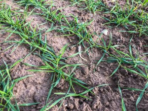

Zdjęcie z cyklu"podkład nic nie daje" Przedsiewnie podłoże popieczarkowe 120t/ha.

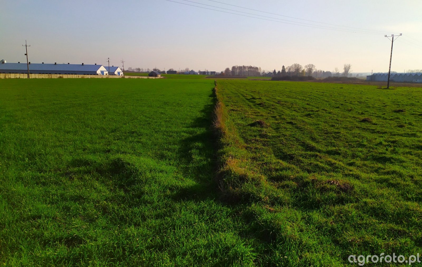

Uziu92 9879 Opublikowano 16 Listopada 2019 siana 450 roślin i łąka Odnośnik do komentarza https://www.agrofoto.pl/forum/gallery/image/765863-pszenica-ozima-skagen/#findComment-2593952
Piotruniu25 3828 Opublikowano 16 Listopada 2019 Te kopki ma polu to słoma czy perz? Odnośnik do komentarza https://www.agrofoto.pl/forum/gallery/image/765863-pszenica-ozima-skagen/#findComment-2593954
Gość Opublikowano 16 Listopada 2019 U sąsiada to chyba nie jest siane? Wygląda jak porośniąta samosiewami wczesna orka. Odnośnik do komentarza https://www.agrofoto.pl/forum/gallery/image/765863-pszenica-ozima-skagen/#findComment-2593957
Kos_pl 107 Opublikowano 16 Listopada 2019 (edytowane) 120 t/ha - jaki to u Ciebie koszt na 1 ha? Edytowane 16 Listopada 2019 przez Kos_pl Odnośnik do komentarza https://www.agrofoto.pl/forum/gallery/image/765863-pszenica-ozima-skagen/#findComment-2593961
Uziu92 9879 Opublikowano 16 Listopada 2019 u sąsiada bezorkowo jest 😁. Kiedyś liczyłem koszty, po sprzedaniu słomy z pola po 50 zł za bele przy średnio 12 belach z ha pokrywało to koszt nawożenia podkładu i jeszcze coś tam zostawalo. Odnośnik do komentarza https://www.agrofoto.pl/forum/gallery/image/765863-pszenica-ozima-skagen/#findComment-2593964
krzysiek1979 388 Opublikowano 16 Listopada 2019 U nas też kto sial gęsto to na polu dywan.Ciągle rosnie .Moje żyto siane 90 kg jest tak pokrzewione że mało co widać ścieżki.... Odnośnik do komentarza https://www.agrofoto.pl/forum/gallery/image/765863-pszenica-ozima-skagen/#findComment-2593968
Uziu92 9879 Opublikowano 16 Listopada 2019 z tym ciężko trafić. Odnośnik do komentarza https://www.agrofoto.pl/forum/gallery/image/765863-pszenica-ozima-skagen/#findComment-2593982
Kos_pl 107 Opublikowano 16 Listopada 2019 @Uziu92 - ty bierzesz parowane podłoże i sam go odbierasz i rozwozisz? Koszty rozwiezienia wliczyłeś? Odnośnik do komentarza https://www.agrofoto.pl/forum/gallery/image/765863-pszenica-ozima-skagen/#findComment-2593988

jedrus2020 210 Opublikowano 16 Listopada 2019 Zupy na słabszych glebach też tyle podłoża dajesz? Odnośnik do komentarza https://www.agrofoto.pl/forum/gallery/image/765863-pszenica-ozima-skagen/#findComment-2594129
robi57362 2833 Opublikowano 16 Listopada 2019 te jebitne 2 budynki to co to Odnośnik do komentarza https://www.agrofoto.pl/forum/gallery/image/765863-pszenica-ozima-skagen/#findComment-2594134
Uziu92 9879 Opublikowano 16 Listopada 2019 podłoże sam biorę, pieczarki za miedzą praktycznie a te 2 budynki to kurniki. Co do gęstego siewu już mam spraktykowane że lepszy plon jak z rzadoty.tu 3-4 klasa, gorszych gleb nie mam za bardzo, parę arów piątki Odnośnik do komentarza https://www.agrofoto.pl/forum/gallery/image/765863-pszenica-ozima-skagen/#findComment-2594171

Uziu92 9879 Opublikowano 17 Listopada 2019 tu za wczesnie siane i za duzo, ale te pole ponad 1 ha to gina taka kiedyś była że garnki lepić i sianie poniżej 250 kg to było tak rzadko że szok a jeszcze jak nie padało to już calkiem, teraz pieczarkowym podkładem i wiekszym sprzętem się to doprawilo trochę i widzę że można na tym polu schodzić poniżej 400 roślin juz. Odnośnik do komentarza https://www.agrofoto.pl/forum/gallery/image/765863-pszenica-ozima-skagen/#findComment-2594284
