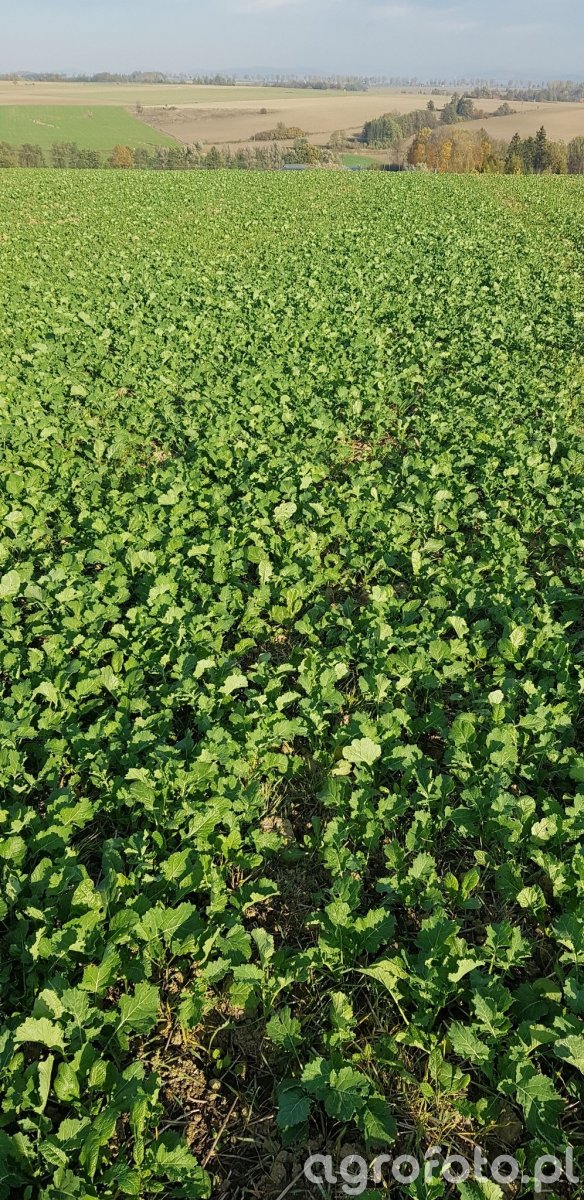

To jest mniej więcej to miejsce gdzie ktoś mi napisał że bezorkowo to uj nie robota
XTRO 1940 Opublikowano 15 Października 2019 Elegancki. Jaką masz tutaj obsadę? Odnośnik do komentarza https://www.agrofoto.pl/forum/gallery/image/764128-lg-architekt/#findComment-2577459
iron 1040 Opublikowano 15 Października 2019 Ok. 45 gesciej tu siałem bo ta ziemia to taka sobie jest ale w tym roku idealne warunki u nas były na wschody Odnośnik do komentarza https://www.agrofoto.pl/forum/gallery/image/764128-lg-architekt/#findComment-2577467
XTRO 1940 Opublikowano 15 Października 2019 No bo widać ze trochę gęstawy Odnośnik do komentarza https://www.agrofoto.pl/forum/gallery/image/764128-lg-architekt/#findComment-2577469
Bartek933 5812 Opublikowano 15 Października 2019 A znajomy siał ponad 60szt na metr.. Odnośnik do komentarza https://www.agrofoto.pl/forum/gallery/image/764128-lg-architekt/#findComment-2577480
ZELKOW 1347 Opublikowano 15 Października 2019 tylko trochę małe te rzepaki na tą pore nie czy mi się tylko tak wydaje ? Odnośnik do komentarza https://www.agrofoto.pl/forum/gallery/image/764128-lg-architekt/#findComment-2577618
iron 1040 Opublikowano 15 Października 2019 ZELKOW napisał:tylko trochę małe te rzepaki na tą pore nie czy mi się tylko tak wydaje ?jeszcze urośnie. tu siany w sumie późno Odnośnik do komentarza https://www.agrofoto.pl/forum/gallery/image/764128-lg-architekt/#findComment-2577647
kuba24051 491 Opublikowano 15 Października 2019 Kiedy to niby urośnie? w życiu już nie nadrobi tego co dałby siew w optymalnym terminie.... Odnośnik do komentarza https://www.agrofoto.pl/forum/gallery/image/764128-lg-architekt/#findComment-2577658
Mich9 671 Opublikowano 15 Października 2019 Popatrz na kalendarz dopiero 15 października ja siałem 27 28 sierpnia i dużo za wcześnie rzepak mam już po kolana 1 Odnośnik do komentarza https://www.agrofoto.pl/forum/gallery/image/764128-lg-architekt/#findComment-2577664
kuba24051 491 Opublikowano 15 Października 2019 Mich9 napisał:Popatrz na kalendarz dopiero 15 października ja siałem 27 28 sierpnia i dużo za wcześnie rzepak mam już po kolanadopiero 15 października? a dni coraz krótsze, chłodniejsze jak i długie chłodne noce... co wy próbujecie się jakoś pocieszać tym gadaniem że jeszcze czas? ten rzepak że zdjęcia wygląda ok tylko wg mnie jakiś taki blady bez życia no i w życiu nie uwierzę że tu jest wysiane 45szt chyba że to rzepak po rzepaku... Odnośnik do komentarza https://www.agrofoto.pl/forum/gallery/image/764128-lg-architekt/#findComment-2577666
Mich9 671 Opublikowano 15 Października 2019 Narazie to w prognozie na dwa tyg źle to wygląda noce powyżej 10 ° a mszycy na wschodzącej pszenicy jest juz od ciula. Nie wiem z kąd jesteś ale w kotlinie kłodzkiej to już wgl 2 tyg przesunięcie względem kraju a na dolnymśląsku wegetacja trwa cały rok. Możesz się śmiac ale wszyscy w okolicy listopad połowa sieją 100 kg saletry na rzepak bo po prostu będzie głodował. Chwasty w pszenicy w tamtym roku robiłem 15 listopada ostatni kawałek, więc o czym my tu mówimy? Odnośnik do komentarza https://www.agrofoto.pl/forum/gallery/image/764128-lg-architekt/#findComment-2577670
ZELKOW 1347 Opublikowano 15 Października 2019 do ilu kg dolistnie można podac azotu rzepakowi jednorazowo? właśnie wszystko zalezy od ciepłej jesieni, już widzę że rzepaki małe ruszyły w ciagu 3 dni ale pogode taką nadają max do 2tyg i zaczną się przymrozki, te rzepaki co wcześniej powschodzily też mi się bardziej podobają a te co dopiero mają 4liście to takie bidne, ciekawe jak długo jeszcze będą rosły Odnośnik do komentarza https://www.agrofoto.pl/forum/gallery/image/764128-lg-architekt/#findComment-2577673
Bartek933 5812 Opublikowano 15 Października 2019 Ja siałem rzepak 31.08 i dosiewałem 02.09 dziś i wczoraj toprex. Południowa Wielkopolska, na dniach wrzucę zdjęcie Odnośnik do komentarza https://www.agrofoto.pl/forum/gallery/image/764128-lg-architekt/#findComment-2577677
iron 1040 Opublikowano 15 Października 2019 kuba ma sraczkę i zawsze dla niego późno jest .A jeszcze jest 30 dni wegetacji a ten tutaj ma po 8 -10 liści. jest dużo mniejszych ale je mam gdzieś. przyjedź i policz tu rzepak był że 20 lat temu Odnośnik do komentarza https://www.agrofoto.pl/forum/gallery/image/764128-lg-architekt/#findComment-2577680
Bartek933 5812 Opublikowano 15 Października 2019 Wolałbym siać ok 25.08 ale susza, siany na ryzyko i zobaczymy co będzie Odnośnik do komentarza https://www.agrofoto.pl/forum/gallery/image/764128-lg-architekt/#findComment-2577681
iron 1040 Opublikowano 15 Października 2019 Bartek933 napisał: Wolałbym siać ok 25.08 ale susza, siany na ryzyko i zobaczymy co będzie kilka lat temu kolega siał 10.09 już nie wiem czemu i prawie 4 tony mu dał. fakt nie zawsze to wypali ale .. Odnośnik do komentarza https://www.agrofoto.pl/forum/gallery/image/764128-lg-architekt/#findComment-2577690
Roman176 5549 Opublikowano 15 Października 2019 43 minuty temu, iron napisał: kuba ma sraczkę i zawsze dla niego późno jest .A jeszcze jest 30 dni wegetacji a ten tutaj ma po 8 -10 liści. jest dużo mniejszych ale je mam gdzieś. przyjedź i policz tu rzepak był że 20 lat temu morze jest suwałki i nie wie ze tym bliżej południa tym cieplej Odnośnik do komentarza https://www.agrofoto.pl/forum/gallery/image/764128-lg-architekt/#findComment-2577697
iron 1040 Opublikowano 16 Października 2019 Roman176 napisał:43 minuty temu, iron napisał: kuba ma sraczkę i zawsze dla niego późno jest .A jeszcze jest 30 dni wegetacji a ten tutaj ma po 8 -10 liści. jest dużo mniejszych ale je mam gdzieś. przyjedź i policz tu rzepak był że 20 lat temu morze jest suwałki i nie wie ze tym bliżej południa tym ciepleju mnie wegetacja jest krótsza niz np.we Wrocławiu o 7-10 dni Odnośnik do komentarza https://www.agrofoto.pl/forum/gallery/image/764128-lg-architekt/#findComment-2577715
Roman176 5549 Opublikowano 16 Października 2019 u nas chyba najdłuższa bo bramie morawskiej jestem Odnośnik do komentarza https://www.agrofoto.pl/forum/gallery/image/764128-lg-architekt/#findComment-2578042
