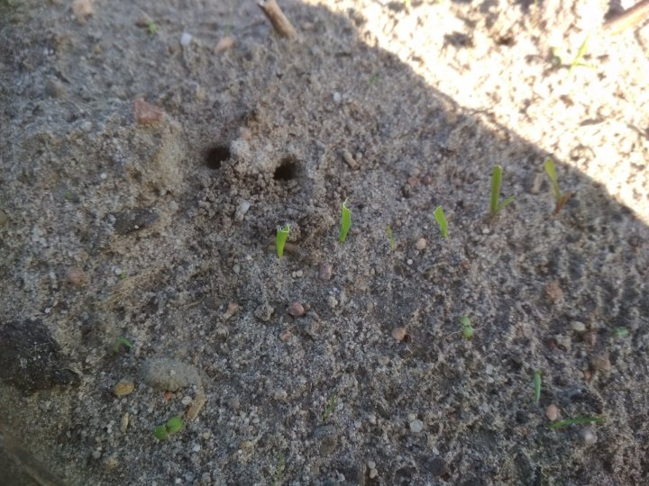

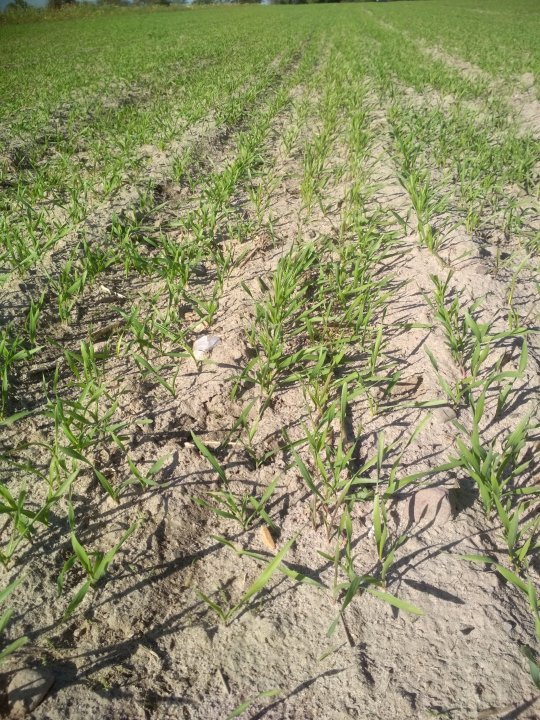

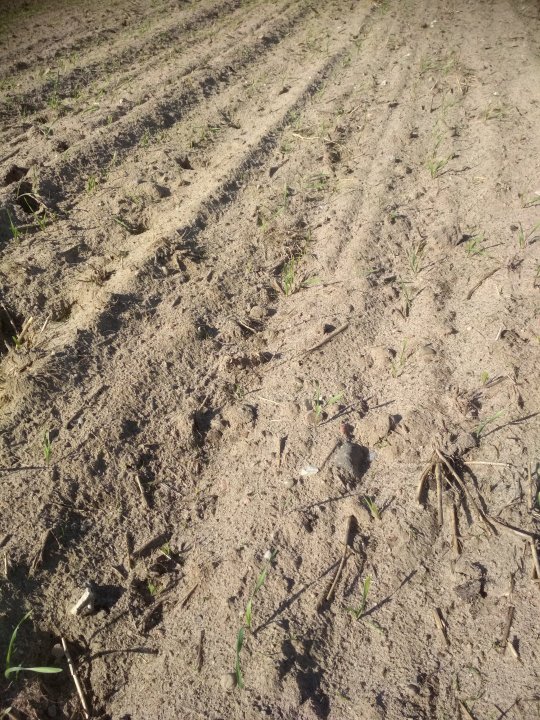

siew 23.09.19 w ilości 82 kg/ha poszło 200 kg/ha korn kali
Niestety na pewnej części żyto zaczyna znikać tzn najprawdopodobniej pojawił sie jakiś robak. Czy ktos spotkał sie z takim problemem, jak temu zaradzić-oprysk ?tylko jaki i czy jest sens jeszcze dosiać w to miejsce swojego zboża siewnikiem?

@Agrest   No we wrześniu 2018 na tej działce po badaniach wyszło 4 PH ale zaraz potem dałem 3.5-4 t/ha wapna. Pewnie przez rok nic nie podskoczyło, ale chyba też nie spadło. W tym roku niestety nie udało sie kupić, ale na następny mam nadzieję że tak. Problemem taj działki może być też ze co roku praktycznie sieje żyto po życie, a przez suszę nie posiałem niestety żadnego poplonu na tym kawałku.

A żółte place od czego się robią w jeczmieniu ?
mam wrażenie że coś go rabie od korzenia
jeśli nie widać żerowania żadnego robala to ewidetnie ph, będzie się bardzo męczył przy niskim ph

Nocny spacer z latarką i jest winowajcą! Teraz muszę obrzwonic okoliczne sklepy rolnicze czy mają coś odpowiedniego na to cholerstwo.
to samo było i u mnie wieczorem cyperkill i wszystkie rano leżały
