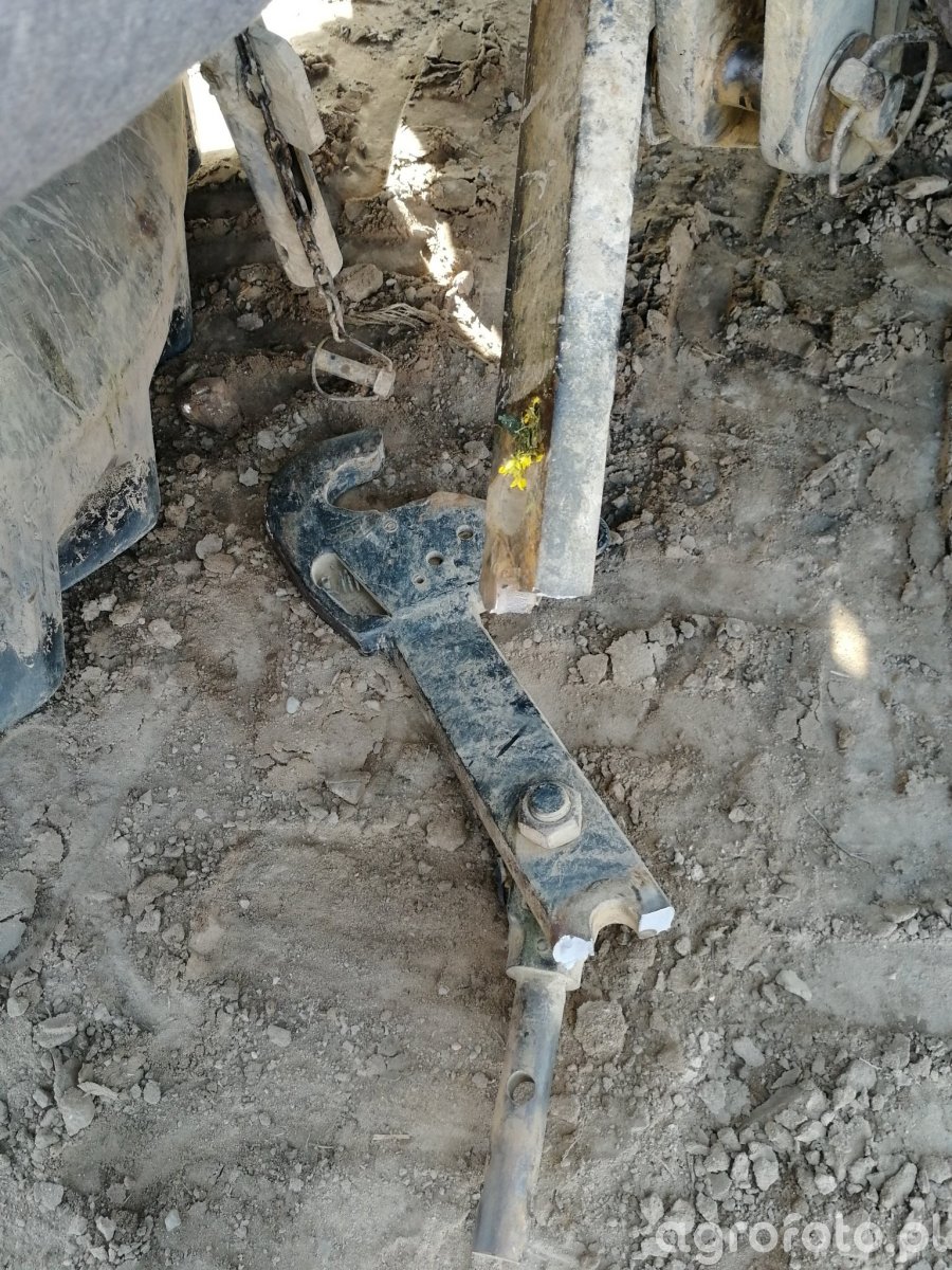

No i ch*j bombki strzelił... Da radę to pospawac?
Rolnik1973 20983 Opublikowano 7 Października 2019 To chyba nie od ursusa😁 Odnośnik do komentarza https://www.agrofoto.pl/forum/gallery/image/763646-urwana-cieglo/#findComment-2573524
Gość Opublikowano 7 Października 2019 Pospawać to pewnie że da radę tylko pytanie czy ten spaw będzie trzymał jak lity materiał. Odnośnik do komentarza https://www.agrofoto.pl/forum/gallery/image/763646-urwana-cieglo/#findComment-2573526
marulekk 9188 Opublikowano 7 Października 2019 Jak to sie stanęło ? Na dołku maszyna skoczyła Odnośnik do komentarza https://www.agrofoto.pl/forum/gallery/image/763646-urwana-cieglo/#findComment-2573527

AgroDamian360330 48 Opublikowano 7 Października 2019 lepiej odciąć hak I przyspawac do Nowej belki Odnośnik do komentarza https://www.agrofoto.pl/forum/gallery/image/763646-urwana-cieglo/#findComment-2573535
robi57362 2866 Opublikowano 7 Października 2019 jak jest miejsce na wzmocnienia to bym zawiozl do dobrego spawacza i powinno byc ok Odnośnik do komentarza https://www.agrofoto.pl/forum/gallery/image/763646-urwana-cieglo/#findComment-2573542
Rolnik1973 20983 Opublikowano 7 Października 2019 Dziadować i drutować za 200zł🤔 i dalej się oglądać czy spaw nie pęka. 2 1 Odnośnik do komentarza https://www.agrofoto.pl/forum/gallery/image/763646-urwana-cieglo/#findComment-2573544
Tomasz0611 15001 Opublikowano 7 Października 2019 Rysiu, chcesz to ci pokaże jak miałem pospawane cięgła w 5314 po pługu 3 obrotówce, miejsca na spawy już brakowało, a i wzmocnienia były dokładane. Odnośnik do komentarza https://www.agrofoto.pl/forum/gallery/image/763646-urwana-cieglo/#findComment-2573546

Rolnik1973 20983 Opublikowano 7 Października 2019 A co to za traktor Konstrukcyinie i jakościowo to Dojcz Fach 🤔 Odnośnik do komentarza https://www.agrofoto.pl/forum/gallery/image/763646-urwana-cieglo/#findComment-2573553
Tomasz0611 15001 Opublikowano 7 Października 2019 17 minut temu, rocknrollnik1 napisał: a mówią że takie rzeczy tylko w rusku hehe W rusku to gniotsa nie łamiotsa Odnośnik do komentarza https://www.agrofoto.pl/forum/gallery/image/763646-urwana-cieglo/#findComment-2573556
kuubac 41 Opublikowano 7 Października 2019 Tak to Deutz, jechałem z plugiem i na dołku podskoczył i zaczął asfalt orać 😂👌 Jak się okazało już wcześniej było nadpekniete. Zdjęcie jak zostało zrobione już dodaje. Odnośnik do komentarza https://www.agrofoto.pl/forum/gallery/image/763646-urwana-cieglo/#findComment-2573561

mezik0 64 Opublikowano 7 Października 2019 Da się pospawać sam spawalem koledze na szybko w czasie sezonu w zetorze 7340 turbo oczywiście dodane wzmocnienia i z tego co wiem do tej pory jeszcze nowego nie kupił Odnośnik do komentarza https://www.agrofoto.pl/forum/gallery/image/763646-urwana-cieglo/#findComment-2573612

drakulax 9 Opublikowano 7 Października 2019 U nas siedzi ramię od Zetora Proximy tylko dolne ucho jest odcięte ze starego i konkretnie zespawane, tak żeby długości się zgadzały, otwór rozwiercony a reszta pasuje. Najtaniej tak wyszło bo nowe oryginalne trochę sporo kosztowało Odnośnik do komentarza https://www.agrofoto.pl/forum/gallery/image/763646-urwana-cieglo/#findComment-2573882
Zawisza 256 Opublikowano 8 Października 2019 I u mnie ostatnio laga pękła w proxie już drugi raz, pierwszy przy gruberze, teraz przy pługu, nałożone pospawane i siedzi Odnośnik do komentarza https://www.agrofoto.pl/forum/gallery/image/763646-urwana-cieglo/#findComment-2573970
