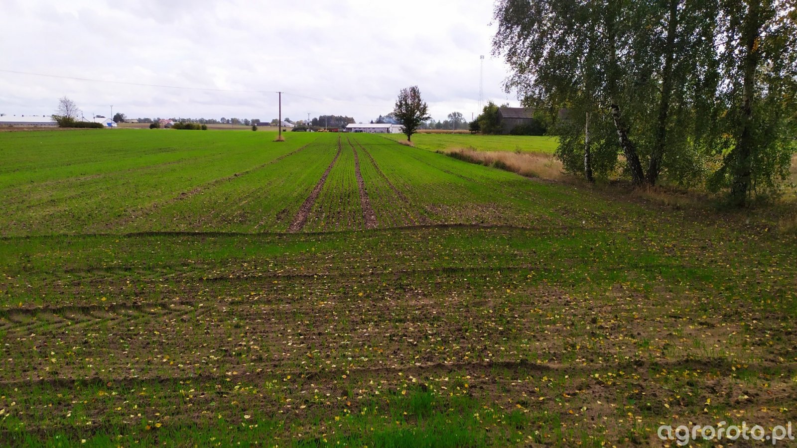

Siew 16 wrzesien, trzeba w tym tygodniu myśleć o odchwaszczeniu
Fugeo 349 Opublikowano 1 Października 2019 Jakimi środkami planujesz wykonać zabieg odchwaszczania? Odnośnik do komentarza https://www.agrofoto.pl/forum/gallery/image/763303-pszenzyto-ozime-meloman/#findComment-2570957
Uziu92 9571 Opublikowano 1 Października 2019 expert met + legato. Sprawdzona kombinacja 1 Odnośnik do komentarza https://www.agrofoto.pl/forum/gallery/image/763303-pszenzyto-ozime-meloman/#findComment-2570976
DANDYS 3339 Opublikowano 1 Października 2019 Dlaczego laczysz dwa środki, mi tylko właśnie samego experta doradzili 🤔 Odnośnik do komentarza https://www.agrofoto.pl/forum/gallery/image/763303-pszenzyto-ozime-meloman/#findComment-2571002
Uziu92 9571 Opublikowano 1 Października 2019 w 2 srodkach masz 3 substancje czynne, każda działa na inny chwast, przy tej mieszance na wiosnę jak są dobre warunki można nie poprawiać bo w polu czysto. 1 Odnośnik do komentarza https://www.agrofoto.pl/forum/gallery/image/763303-pszenzyto-ozime-meloman/#findComment-2571004
tom54321 44 Opublikowano 1 Października 2019 Uziu92 w jakich dawkach stosujesz te środki? Odnośnik do komentarza https://www.agrofoto.pl/forum/gallery/image/763303-pszenzyto-ozime-meloman/#findComment-2571007
Uziu92 9571 Opublikowano 1 Października 2019 0,35kg expert i 0,12-0,13l legato. Odnośnik do komentarza https://www.agrofoto.pl/forum/gallery/image/763303-pszenzyto-ozime-meloman/#findComment-2571009
DANDYS 3339 Opublikowano 1 Października 2019 Jak wychodzi legato cenowo i mało coś tego legato Odnośnik do komentarza https://www.agrofoto.pl/forum/gallery/image/763303-pszenzyto-ozime-meloman/#findComment-2571025
Uziu92 9571 Opublikowano 1 Października 2019 ja płaciłem chyba 136 za litr. W mieszance wystarczy Odnośnik do komentarza https://www.agrofoto.pl/forum/gallery/image/763303-pszenzyto-ozime-meloman/#findComment-2571032
nunu85 667 Opublikowano 1 Października 2019 jak na polu kiedykolwiek był rzepak i są jakieś samosiewy, to do tej mieszanki trzeba dodać jeszcze jakieś 15 gramów grandstaru czy jakiegokolwiek jego zamiennika na tribenuronie czy metsulfuronie Odnośnik do komentarza https://www.agrofoto.pl/forum/gallery/image/763303-pszenzyto-ozime-meloman/#findComment-2571034
Gość Opublikowano 1 Października 2019 a co powiesz na to aby zamiast legato zastosować lentipur? mam problem z chabrem Odnośnik do komentarza https://www.agrofoto.pl/forum/gallery/image/763303-pszenzyto-ozime-meloman/#findComment-2571035
ursusek902 31 Opublikowano 1 Października 2019 To może lepiej zamiast experta zastosować 1,5l Lentipuru albo inne CTU i do tego 0,2 Legato albo innego diflufenikanu. Odnośnik do komentarza https://www.agrofoto.pl/forum/gallery/image/763303-pszenzyto-ozime-meloman/#findComment-2571037
fezoi 171 Opublikowano 1 Października 2019 To samo chciałem napisać 😊 . Chaber jest wrażliwy na chlorotoluron . 2 litry + 0,2 np. Delfina to taki standard , cenowo wychodzi 70-80 zł. W sezonie który minął wystarczył u mnie zabieg jesienny i w zbożach ozimych było czysto . Odnośnik do komentarza https://www.agrofoto.pl/forum/gallery/image/763303-pszenzyto-ozime-meloman/#findComment-2571043
drobny 256 Opublikowano 1 Października 2019 ja chyba polecę Expertem 300g+ Snajper 600sc 1l Odnośnik do komentarza https://www.agrofoto.pl/forum/gallery/image/763303-pszenzyto-ozime-meloman/#findComment-2571046
Uziu92 9571 Opublikowano 1 Października 2019 z ctu trzeba uważać bo niektóre odmiany pszenicy go nie tolerują np. hondia. Odnośnik do komentarza https://www.agrofoto.pl/forum/gallery/image/763303-pszenzyto-ozime-meloman/#findComment-2571057
drobny 256 Opublikowano 1 Października 2019 a Wilejka i Euforia toleruje ctu? Odnośnik do komentarza https://www.agrofoto.pl/forum/gallery/image/763303-pszenzyto-ozime-meloman/#findComment-2571060
Uziu92 9571 Opublikowano 1 Października 2019 trzeba tych info szukać na stronie hodowcow, przeważnie jest podane. Odnośnik do komentarza https://www.agrofoto.pl/forum/gallery/image/763303-pszenzyto-ozime-meloman/#findComment-2571064
tomo12 376 Opublikowano 1 Października 2019 Euforia toleruje, a bynajmniej nie znalazłem przeciwwskazań co do stosowania chlorotulonu w Euforii. Odnośnik do komentarza https://www.agrofoto.pl/forum/gallery/image/763303-pszenzyto-ozime-meloman/#findComment-2571072
PawelS 282 Opublikowano 1 Października 2019 (edytowane) Praca z Biardzkim to czysta przyjemność :):) Czy może idzie w odstawkę >? W tym roku też postawiłem na Melomana około 30ha i 10 pod Trismarta. Jaka norma wysiewu oraz skąd nasienie kwalifikat brałeś ? Edytowane 1 Października 2019 przez PawelS Odnośnik do komentarza https://www.agrofoto.pl/forum/gallery/image/763303-pszenzyto-ozime-meloman/#findComment-2571104
dzikiWschód 230 Opublikowano 1 Października 2019 Czy ostroga toleruje ctu? Odnośnik do komentarza https://www.agrofoto.pl/forum/gallery/image/763303-pszenzyto-ozime-meloman/#findComment-2571109
Uziu92 9571 Opublikowano 1 Października 2019 1 godzinę temu, PawelS napisał: Praca z Biardzkim to czysta przyjemność :):) Czy może idzie w odstawkę >? W tym roku też postawiłem na Melomana około 30ha i 10 pod Trismarta. Jaka norma wysiewu oraz skąd nasienie kwalifikat brałeś ? Biardzki puki co musi pryskać mam ważniejsze wydatki, jeszcze może ze 3 sezony da radę . Brałem na Karowej w Siedlcach, w sokołowie też mieli. Siałem ok. 450 nasion na metr. Odnośnik do komentarza https://www.agrofoto.pl/forum/gallery/image/763303-pszenzyto-ozime-meloman/#findComment-2571125
yahooo777 1311 Opublikowano 1 Października 2019 Wiosną poprawiasz czymś na chwasty czy jesienne zabiegi w pełni załatwiają sprawę? Odnośnik do komentarza https://www.agrofoto.pl/forum/gallery/image/763303-pszenzyto-ozime-meloman/#findComment-2571131
Uziu92 9571 Opublikowano 1 Października 2019 zalezy czy będzie co poprawiać, ale jak coś to mustang 0,8l Odnośnik do komentarza https://www.agrofoto.pl/forum/gallery/image/763303-pszenzyto-ozime-meloman/#findComment-2571134
Zetor-7340 201 Opublikowano 1 Października 2019 33 minuty temu, Uziu92 napisał: Biardzki puki co musi pryskać mam ważniejsze wydatki, jeszcze może ze 3 sezony da radę . Brałem na Karowej w Siedlcach, w sokołowie też mieli. Siałem ok. 450 nasion na metr. Czemu aż 450 roślin? Odnośnik do komentarza https://www.agrofoto.pl/forum/gallery/image/763303-pszenzyto-ozime-meloman/#findComment-2571150
Uziu92 9571 Opublikowano 1 Października 2019 (edytowane) tyle najlepiej mi się sprawdza. Edytowane 1 Października 2019 przez Uziu92 Odnośnik do komentarza https://www.agrofoto.pl/forum/gallery/image/763303-pszenzyto-ozime-meloman/#findComment-2571154
nunu85 667 Opublikowano 1 Października 2019 55 minut temu, Uziu92 napisał: Siałem ok. 450 nasion na metr. Siałem 4 dni póxniej niz Ty, a dałem 300 ziaren na metrze. 120kg/ha. też melomana. i licze na dobre plony. Odnośnik do komentarza https://www.agrofoto.pl/forum/gallery/image/763303-pszenzyto-ozime-meloman/#findComment-2571165
