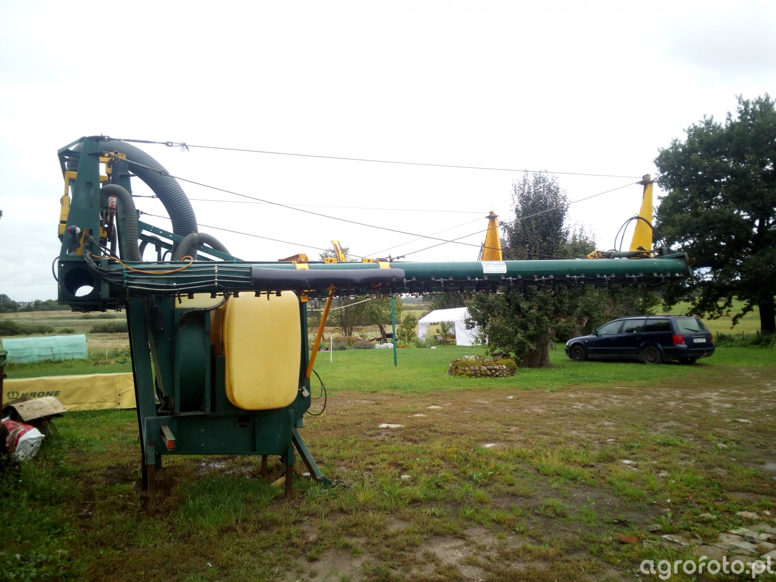

wodzio222 0 Opublikowano 7 Maja 2022 ten opryskiwacz twój? jak oceniasz prace nim? Odnośnik do komentarza https://www.agrofoto.pl/forum/gallery/image/762959-opryskiwacz-danfoil/#findComment-2954313
rocknrollnik1 1425 Opublikowano 7 Maja 2022 mój ,kupiony razem z Deutz-Fahrem w komplecie. Bardzo nietypowa konstrukcja, choć na na Aragowskich częściach i włoskiej pompie. Ma swoje wady jak i zalety. Wadą jest masa opryskiwacza z wielkim wentylatorem i te lance ograniczające widoczność .Nie da rady pryskać RSMem.Waży tonę na pusto. Sześciocylindrowy ciągnik pod górkę z pełnym często rusza na dwóch kołach. Ostatnio miałem problem z elektroniką, tydzień walczyliśmy a okazało się ,że padła pierdoła za 1,4 zł. Za to zalet ma więcej. Pryskam 50 l/ha, mgła drobnych kropelek jest wdmuchiwana głęboko w łan i okleja rośliny z każdej strony.Zbiornik 850 l starcza na 17 ha.20 metrów szerokości też robi robotę.Dałem za niego 6 tys zł w Danii , u nas są kilkukrotnie droższe. Odnośnik do komentarza https://www.agrofoto.pl/forum/gallery/image/762959-opryskiwacz-danfoil/#findComment-2954336
wodzio222 0 Opublikowano 7 Maja 2022 A jak stan lanc? miałeś z nimi jakieś problemy? lance masz z włókna szklanego czy aluminiowe? i który rocznik jest tego opryskiwacza? i jak ze skutecznością zabiegów glebowych tak jak na przykład odchwaszczanie rzepaku? Odnośnik do komentarza https://www.agrofoto.pl/forum/gallery/image/762959-opryskiwacz-danfoil/#findComment-2954384
Pietras892 958 Opublikowano 7 Maja 2022 Fajny. Miałem kiedyś do kupienia danfoila tylko ciaganego. To beczką mozna bylo z 40ha cyknącMozna podobno zejść z dawek sor Odnośnik do komentarza https://www.agrofoto.pl/forum/gallery/image/762959-opryskiwacz-danfoil/#findComment-2954415
Krzysztof81 9839 Opublikowano 7 Maja 2022 Swego czasu były modne, zwłaszcza u obszarników ale moda mineła, podobnie jak te z rękawami i dalej na topie zwykłe pryskacze. Odnośnik do komentarza https://www.agrofoto.pl/forum/gallery/image/762959-opryskiwacz-danfoil/#findComment-2954417
tytanowyJanusz 5446 Opublikowano 7 Maja 2022 no niezły dziwak co nie zmienia faktu że 50l/ha robi ogromne wrażenie Odnośnik do komentarza https://www.agrofoto.pl/forum/gallery/image/762959-opryskiwacz-danfoil/#findComment-2954425
Krzysztof81 9839 Opublikowano 7 Maja 2022 Tylko zauważ, że większość producentów ŚOR zaleca 200-300l na hektar. Odnośnik do komentarza https://www.agrofoto.pl/forum/gallery/image/762959-opryskiwacz-danfoil/#findComment-2954429
rocknrollnik1 1425 Opublikowano 8 Maja 2022 10 godzin temu, wodzio222 napisał: A jak stan lanc? miałeś z nimi jakieś problemy? lance masz z włókna szklanego czy aluminiowe? i który rocznik jest tego opryskiwacza? i jak ze skutecznością zabiegów glebowych tak jak na przykład odchwaszczanie rzepaku? lance to te rury z włókna ,czy innego tworzywa.One się raczej nie zużywają ,chyba ,że od uderzeń w np. słup na polu.Nie miałem z nimi problemów. Jedynie po zakupie wymieniłem przełącznik od podnoszenia-opuszczania lanc. Sprężynka była pęknięta i od drgań sam załączał " opuszczanie" w czasie pracy.Poziomowanie fajnie działa.Rocznik 98. Odchwaszczałem rzepak zarówno doglebowo jak i powschodowo ,działa normalnie. 8 godzin temu, Pietras892 napisał: Fajny. Miałem kiedyś do kupienia danfoila tylko ciaganego. To beczką mozna bylo z 40ha cyknąc Mozna podobno zejść z dawek sor W instrukcjach jest ,że nawet do 30 % można ograniczyć dawki śor, ale na razie się nie odważyłem, zawsze staram się dawać pełne dawki. 7 godzin temu, Krzysztof81 napisał: Tylko zauważ, że większość producentów ŚOR zaleca 200-300l na hektar. To prawda,ale w tym przypadku nie robi to różnicy. Mam znajomego, który posiada powyżej 2 tys ha i zwykłym opryskiwaczem samobieżnym pryska 100 l/ha. Mówi ,że nie widzi różnicy. 8 godzin temu, Krzysztof81 napisał: Swego czasu były modne, zwłaszcza u obszarników ale moda mineła, podobnie jak te z rękawami i dalej na topie zwykłe pryskacze. Myślę,że to nie chodzi o modę ,a o koszt i problem utrzymania (napraw czy wymiana rękawa co jakiś czas). Tu funkcję rękawa pełni jednocześnie rura/lanca więc się tak nie zużywa. Odnośnik do komentarza https://www.agrofoto.pl/forum/gallery/image/762959-opryskiwacz-danfoil/#findComment-2954441
