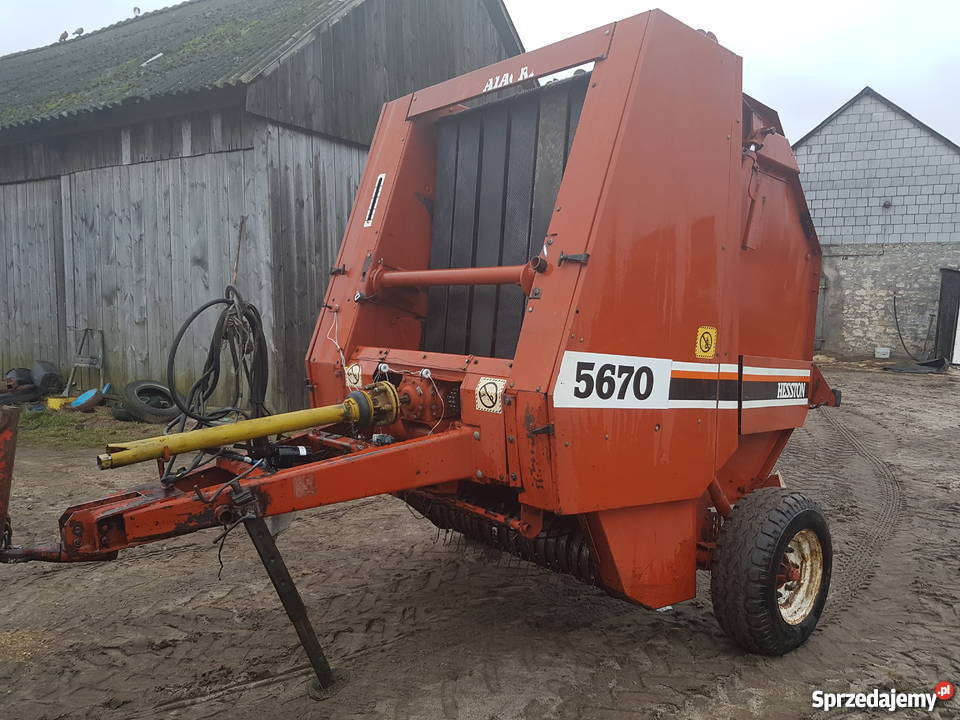

Z tym wyczepianiem to też różnie bo gość z sąsiedniej wioski nh prasował tylko niewiem z jaką prasą, ta się zapaliła i wyją sworzeń szarpną, węże od hydrauliki wyrwały się razem z blokiem zaworów i czekał później chyba z 3 miesiące niby na części. Co do odpowiedzialności producenta to zakończy się sprawa na tym, że masz w obsłudze codziennej sprawdzenie stanu maszyny i jeśli jest łożysko uszkodzone to ty to musisz sprawdzić, co innego pęknięcie przewodu bo tego nie przewidzisz.
co ty o mnie mówisz ?
Prasa hesston/fiatagrii pasowa stara 12 m pasa to ogień był ... . Prasowałem pół godziny  patrzę do tyłu a tam kurz jakiś dziwny a to dymek był już , zanim wałek odczepiłem i bolec wyjąłem to już ogień wychodził z prasy ... to węże zostawiłem -myślę wyczepią się ... takiego uja dwa metry ciągnęła się za ciągnikiem prasa bo te węże były w dolnym zaczepie a gniazda na górze za duży kąt , rozdzielacz wyłamał podstawkę się wychylił i dopiero dwa węże się wyczepiły z tych gniazd push a trzeci do zwykłego gniazda wpięty wyłamał te gniazdo może prędzej nawet się odczepił . No i o ile podstawę do rozdzielacza mieli w tydzień to już jedną sekcję (co urwało się gniazdo) sprowadzali to zajęło im z 3 tygodnie ale zanim założyli to miesiąc minął (nie trzy )

10 godzin temu, Thomas2135 napisał:
W takim razie trzeba przerobić sobie gniazda na pull-push o ile to możliwe. Pociągasz za przewód i teoretycznie powinno się wypiąć. W aresie mam blok z gniazdami blokowany i odblokowywany dźwignią. Tego nie wypnie szarpnięciem.
O co to za technika , ale to co nie zdążysz odblokować , linkę czy dźwignię dołóż z kabiny.
Pull-push zadziała ale w lini prostej u mnie był ten problem że przewody z prasy szły pod kątem 90 stopni z dolnego zaczepu do góry i znów łamanie na 90 stopni do gniazd , dopiero jak rozdzielacz połamał podstawę to się wychylił w dół i przewody się wyczepiły jak linię prostą załapały .
https://thumbs.img-sprzedajemy.pl/1000x901c/05/a9/9b/prasa-rolujaca-hesston-5670-w-oryginale-nieuszkodzony-510624824.jpg
o taki model miałem i właśnie tego sie bałem bo pasy bez żadnej osłony od przodu żeby mi ogień na ciągnik nie wlazł ... Tylko że ona tak zrobiona że miała efekt kominowy ogień 2 metry do góry nie rozchodził się za bardzo i o dziwo jedna opona się nie spaliła tylko nagrzała ale spękała a z druga spalona .
