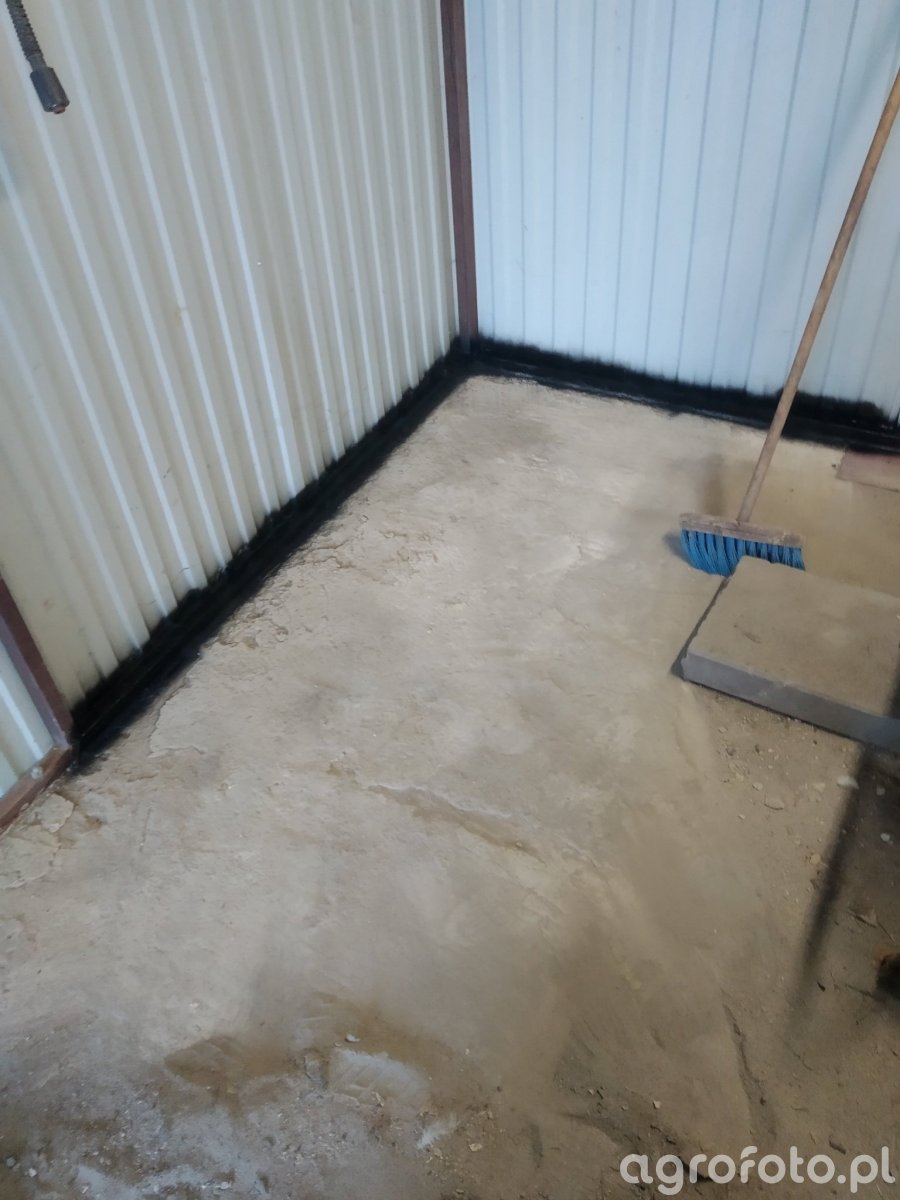

Czas na konserwację dodatkową, może parę lat dłużej wytrzyma 😅
MF675ursus 1577 Opublikowano 29 Sierpnia 2019 Zwykły blaszak czy "tynkowany"? Kładłeś na beton jakąś izolację, np. papę pod konstrukcję? Odnośnik do komentarza https://www.agrofoto.pl/forum/gallery/image/761543-garaz/#findComment-2556833
Genius9872 421 Opublikowano 29 Sierpnia 2019 zwykły blaszak, dwu spadowy , tylko ze ściany i dach są w kolorze, właśnie nic z tych rzeczy , garaż 5 lat temu postawiłem jak auto kupiłem, a garaż został przykręcony bezpośrednio do płyty, i z zewnątrz mam skosy betonowe, żeby woda nie wchodziła do środka, w tym roku planuje styropian dać na ściany i w miarę możliwości zabezpieczyć profil zamknięty Odnośnik do komentarza https://www.agrofoto.pl/forum/gallery/image/761543-garaz/#findComment-2556857
MF675ursus 1577 Opublikowano 29 Sierpnia 2019 Masz dach z membraną? Prawda to, że bez membrany para wodna na tyle się skrapla, że aż kapie? Odnośnik do komentarza https://www.agrofoto.pl/forum/gallery/image/761543-garaz/#findComment-2556860
Genius9872 421 Opublikowano 29 Sierpnia 2019 membrany nie mam bo to jest zwykły garaż robiony na zamówienie, zgadza się w okresie zimowym przy temperaturach -10 to z rana samochód jest w soplach lodu, a w okresie letnim to jest sucho Odnośnik do komentarza https://www.agrofoto.pl/forum/gallery/image/761543-garaz/#findComment-2556865
MF675ursus 1577 Opublikowano 29 Sierpnia 2019 To trochę bez sensu taki garaż... Odnośnik do komentarza https://www.agrofoto.pl/forum/gallery/image/761543-garaz/#findComment-2556867
Genius9872 421 Opublikowano 29 Sierpnia 2019 nie przesadzaj że bez sensu , może z tymi soplami to przesadziłem ... ale czasami są, ale da radę to zaakceptować, w zimie jak jeździsz samochodem to nie masz w soplach lodu? a tu jak się robią małe zacieki z lodu to da radę przeżyć Odnośnik do komentarza https://www.agrofoto.pl/forum/gallery/image/761543-garaz/#findComment-2556872
MF675ursus 1577 Opublikowano 29 Sierpnia 2019 Nie po to garażuję auto żeby pod dachem lodem obrastało. No ale, co kto lubi, jeżeli Ci nie przeszkadza to ok Odnośnik do komentarza https://www.agrofoto.pl/forum/gallery/image/761543-garaz/#findComment-2556874
Genius9872 421 Opublikowano 29 Sierpnia 2019 dobra nie ma tematu ...a po za tym spotkałeś się żeby garaż blaszany miał membranę ? bo ja nie Odnośnik do komentarza https://www.agrofoto.pl/forum/gallery/image/761543-garaz/#findComment-2556876
dawid15c 11 Opublikowano 29 Sierpnia 2019 ja pod boki garażu dalem pasek 10 cm z papy zeby nie stał na betonie Odnośnik do komentarza https://www.agrofoto.pl/forum/gallery/image/761543-garaz/#findComment-2556886

czesio200 3401 Opublikowano 29 Sierpnia 2019 blacha z filcem i po problemie. Tylko wtedy cena tego "garażu" będzie inna. 1 Odnośnik do komentarza https://www.agrofoto.pl/forum/gallery/image/761543-garaz/#findComment-2556912
bratrolnika 29017 Opublikowano 29 Sierpnia 2019 10 godzin temu, MF675ursus napisał: Masz dach z membraną? Prawda to, że bez membrany para wodna na tyle się skrapla, że aż kapie? Mam blaszaka własnej konstrukcji, i to prawda skrapla się woda, ale: na aucie po nocy jest to max 6-7 kropel wielkości 5groszowki-żadnych sopli, dzieje się tak max dwa tygodnie w roku, w okresie przesilenia wiosennego, nie więcej. Odnośnik do komentarza https://www.agrofoto.pl/forum/gallery/image/761543-garaz/#findComment-2557023
czesio200 3401 Opublikowano 29 Sierpnia 2019 Mam dachy z membranami jak i z filcem wszedzie suchutko nie wazne czy murowany czy blacha na scianie. 1 Odnośnik do komentarza https://www.agrofoto.pl/forum/gallery/image/761543-garaz/#findComment-2557029
kopin 4136 Opublikowano 29 Sierpnia 2019 tak jak kolega napisał,na dach blacha z filcem i nie ma problemu a cena porównywalna z blachą + membrana,tyle że nie ma pierdzielenia z zakładaniem Odnośnik do komentarza https://www.agrofoto.pl/forum/gallery/image/761543-garaz/#findComment-2557030
Bartek933 5873 Opublikowano 29 Sierpnia 2019 Ja z kolei mam goła blachę ocynk i też bez kropli, magazyn na ziarno i maszyny Odnośnik do komentarza https://www.agrofoto.pl/forum/gallery/image/761543-garaz/#findComment-2557031
zycietoniejebajka1 1785 Opublikowano 29 Sierpnia 2019 Bo Bartoszu powierzchnia duża, przewiewy, posadzkę też pewnie masz dobrą. I niema nic co by ciepło oddawało. A w takiej puszce 3/5 to auto szybciej zgnije jakby na dworze stało.. Nie polecam typowych małych blaszakow dla garazowania furaki 1 1 Odnośnik do komentarza https://www.agrofoto.pl/forum/gallery/image/761543-garaz/#findComment-2557090
