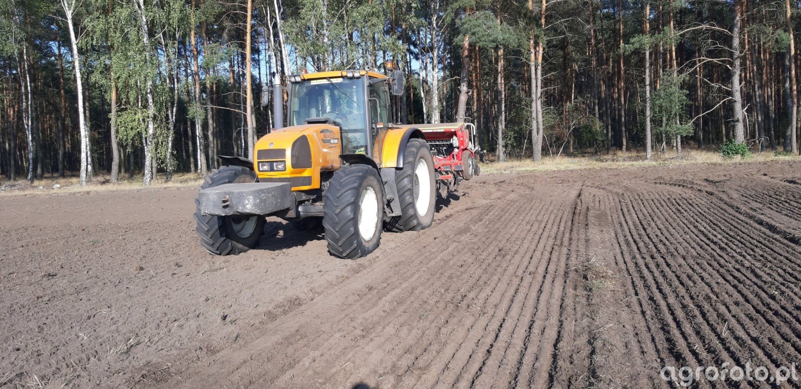

Renault Ares 826rz Agroline Pottinger Vitasem 302
Bezorkowo siew rzepaku . Ciekawe jak wyjdzie do tradycyjnej uprawy 😉
@damianbudzyn , @dzikidaniel - owi chodzi o te kopczyki po bokach co usypuje skrajny talerz, mnie się wydaje że może by pomogła regulacja ekranu bocznego u agregatu talerzowego albo jego modyfikacja tak, aby ograniczyć usypywanie ów kopców na skraju każdego przejazdu. Przy kiełkowaniu rzepaku to może mieć znaczenie.
Pole jest uprawione ok, więc ewentualnie można by jeszcze spróbować jak by wyglądał siew siewnikiem solo, ale ze spulchniaczami śladów (jak Damian je masz) - czy by eliminowały ślad traktora... czy wraz by może została np. rynna po kole. Dobry wał przed siewnikiem jednak też się przydaje.
Edytowane przez Kos_pl
Jeżdżę raz przy razie. Ekrany boczne są za krótkie, bo przy prędkości około 8km/h ziemie wyrzuca już za ekrany. W tym roku planuję wymienić dodatkowe talerze na mniejsze. Ciągnik ma 2,65m szerokości i akurat ostatnie talerze idą obok opon i mają najwięcej materiału do przerzucenia, sieję oczywiście od razu po orce.
